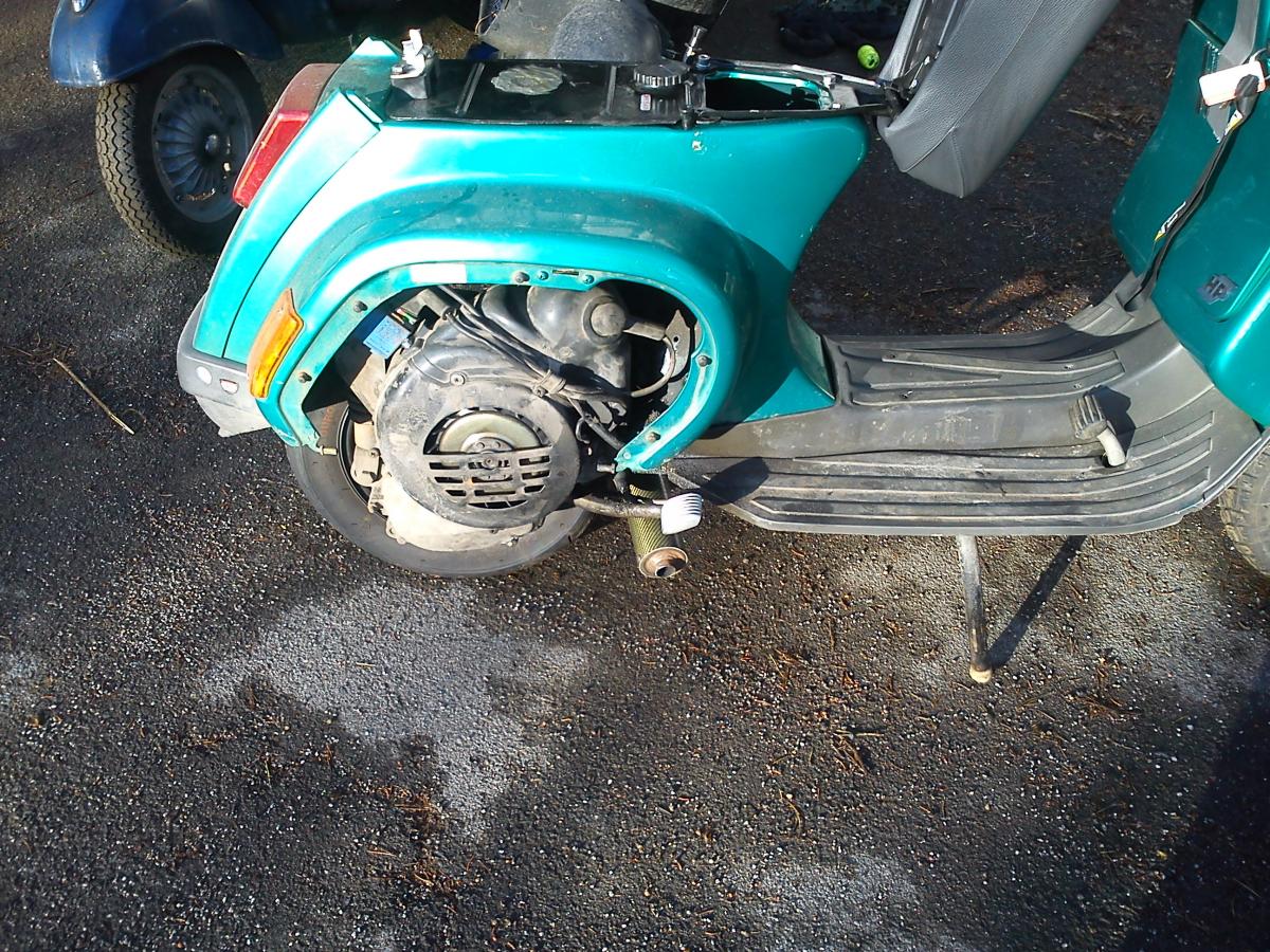

Viel lauter als mein (mal wieder) vom Salz weggerosterter O-Pott kann der auch nicht sein.
Ach so, ja klar.
Schlimmonini.
Mußte ein wenig distanzieren für das 3.5er Hinterrad, dann passt das mit dem Kicker auch auf Kurzhub.
Außerdem habe ich dann mal den Elestarter rausgeworfen, das Reserverad und den dreckigen Elestartkranz.
Geht jetzt bestimmt Tacho 74.
Edith: ersetzt den vom Salz weggefressenen Oripott.
Und: wirklich leiser als dieser.
Mit dem kleinen Auslaß dran aber kein Wunder.
Bearbeitet von dreckige13

Aber gegen den gerissenen Originalpott hilft der Schweineeimer.
Der eigens gekaufte Polini rechts entpuppte sich als die, bauartbedingte, kaum anpassbare Langhubvariante.
Da war der Schlimmonini deutlich dankbarer.
Mit drei Hammerschlägen im Chassi und 8 Unterlegscheiben am Halter ging der dann mit 3.5er Duro und Klimbim drauf.
Flaschluft ist behoben, hat der Haufen am Kopf gezogen.
War eher so nebenher Geschäft, als ich den Pott gesehen habe.
Tja, nachher nochmal die Kupplung auf und dann vielleicht morgen die Düsen durchwürfeln, der brauchts jetzt halt was fetter.
