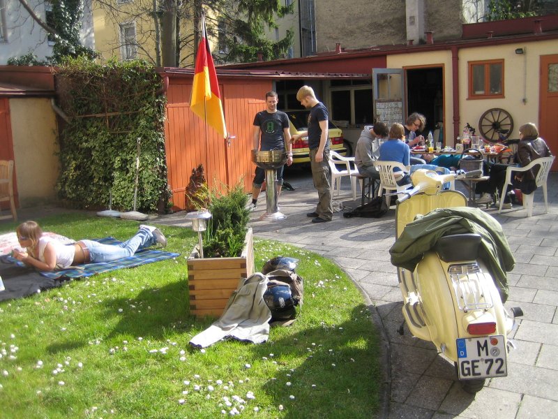

Ungewöhnlich spät im Jahr haben wir gestern endlich den Werkstattgrill angeworfen. Wir könnens noch, Saisong kann kommen.
