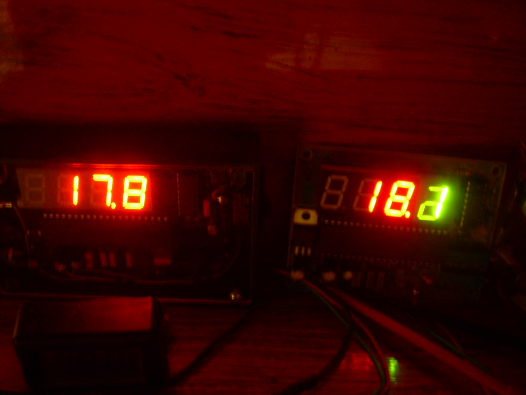

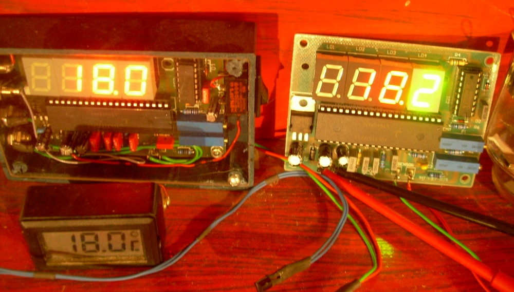

Zur Temperaturkontrolle habe ich mir extra von Conrad ein schönes LED-Thermometer (12V) mit
Außenfühler zugelegt (-50 bis +150 Grad). Tolles Gerät, kann ich nur sagen! So läßt sich
das Kühlfach sehr gut kontrollieren. Das Ding ist hochgenau, sehr gut ablesbar...vor
allen Dingen mit grünen Segmenten (s. Bild. Ganz rechts ist eins eingesteckt).
Bei Minustemperatur kommt noch der Negativ-Balken dazu.
Wäre vielleicht auch gut für die Messung der Zylinderkopftemperatur,
wenn man nur die vier Anzeigesegment über ein Leitungsbündel nach außen verlegt?
Das billige KFZ-LCD-Thermometer war zu ungenau...ist schon in der Tonne.
(aber nicht das auf dem Bild)
