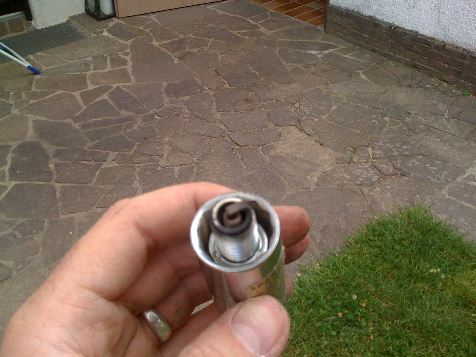

Kerze ist in einem dunklen Braunton gehalten und trocken.

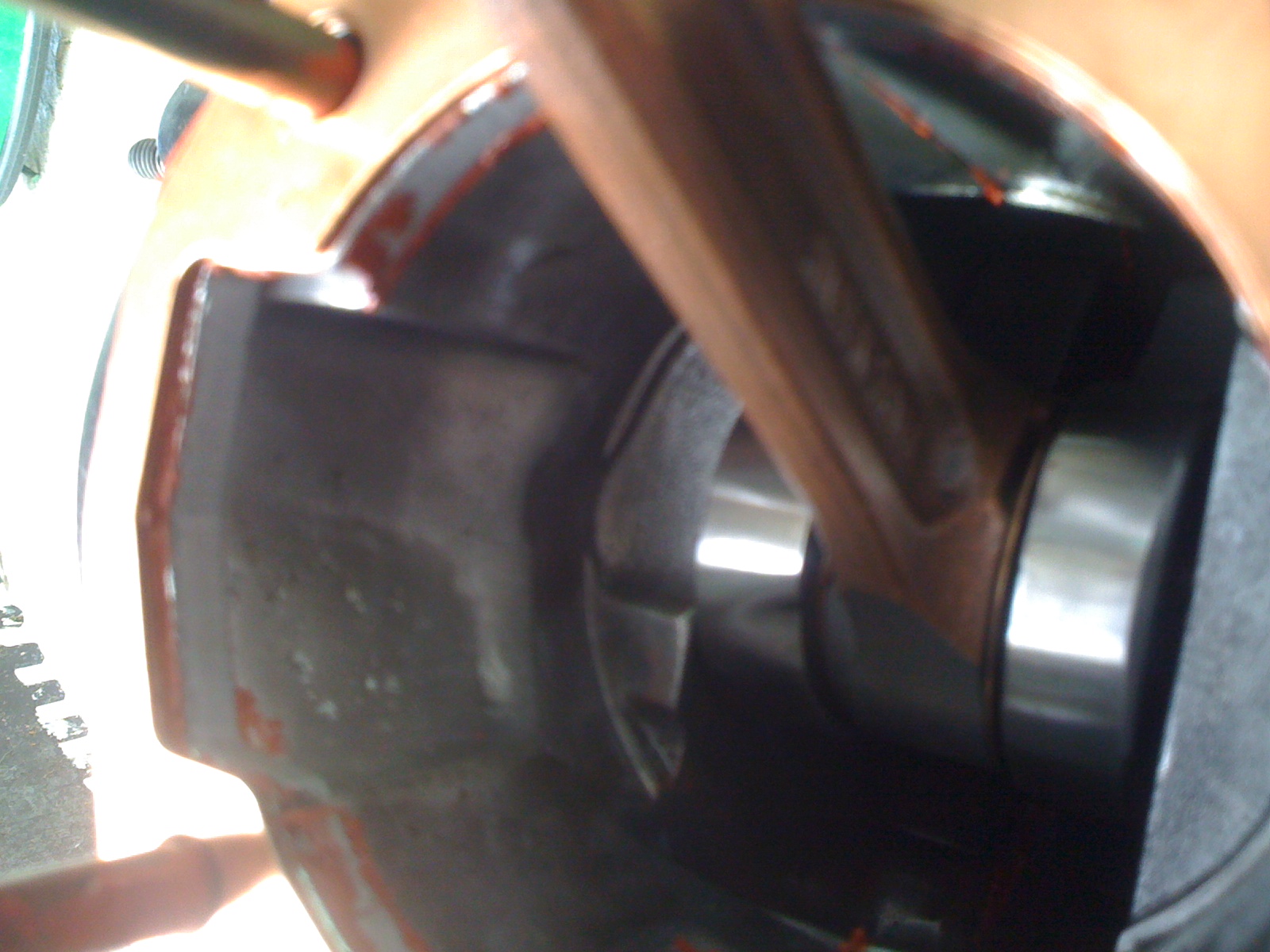

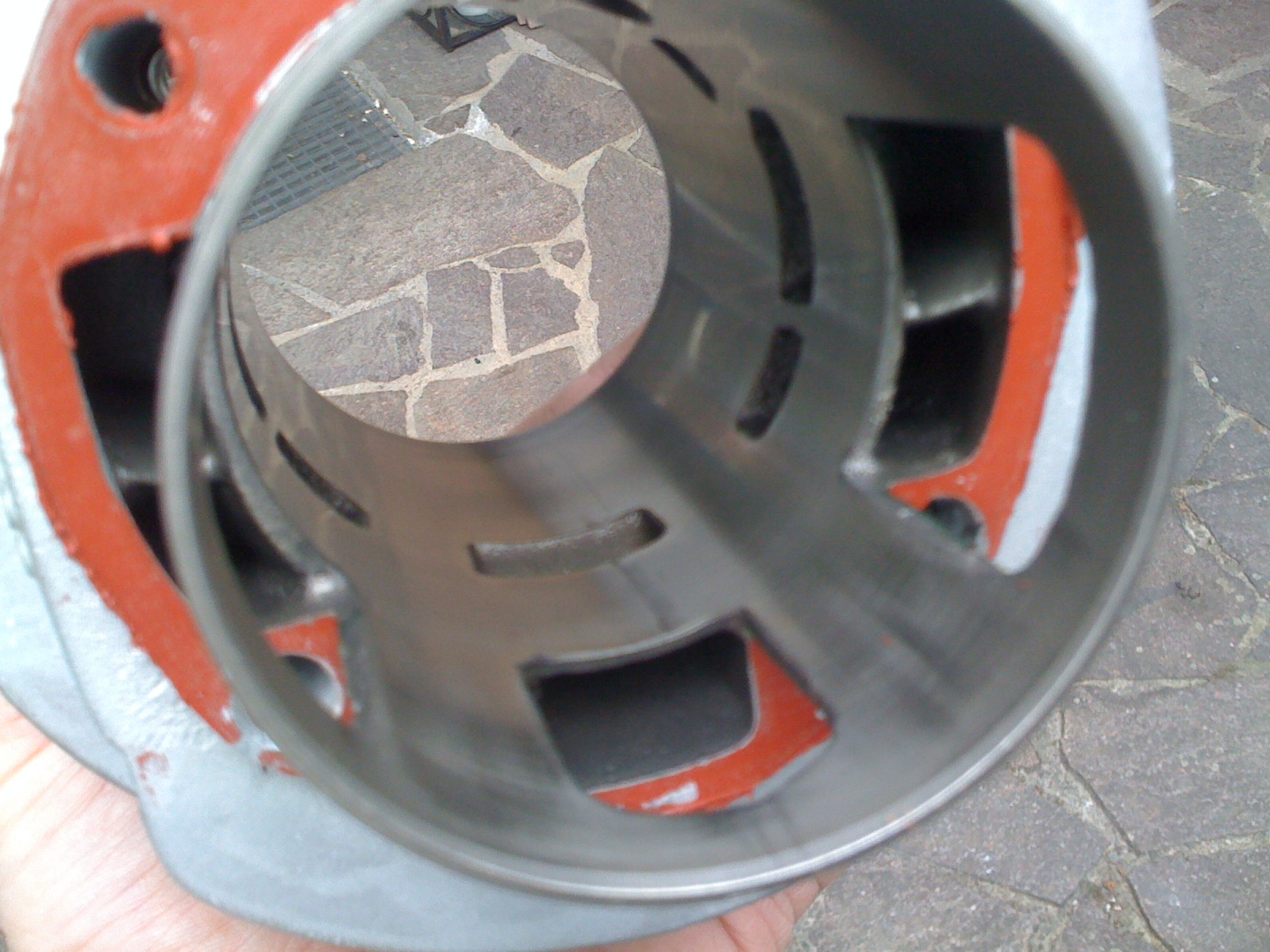

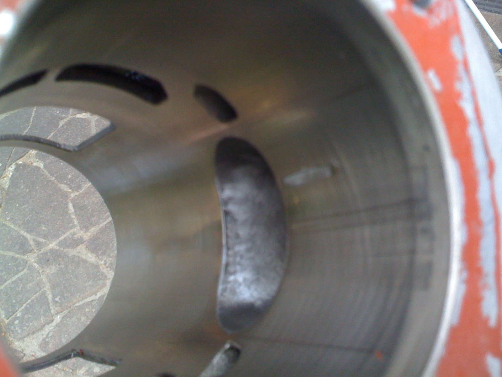

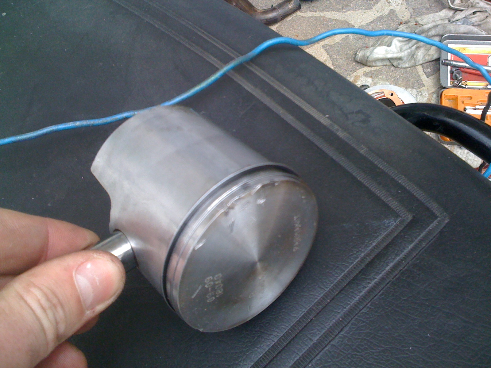

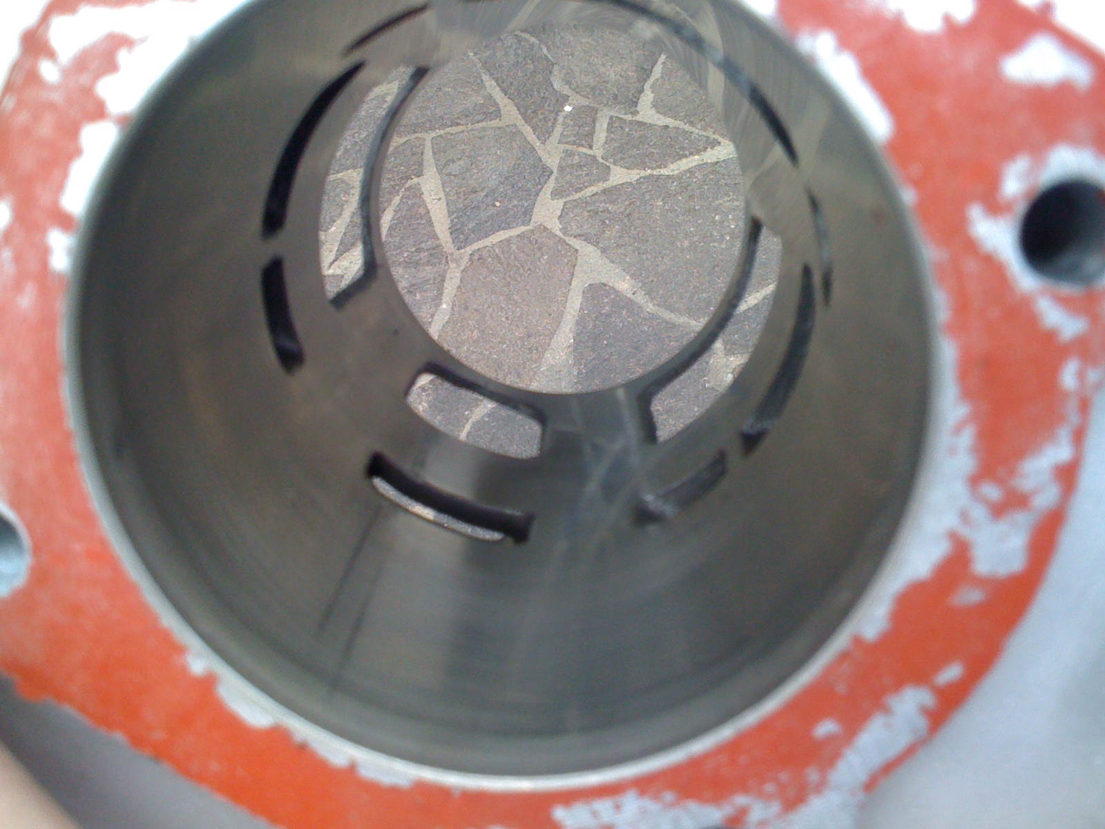

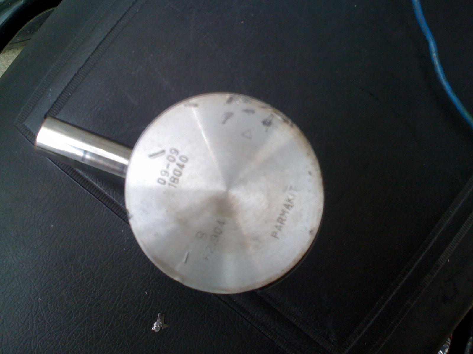

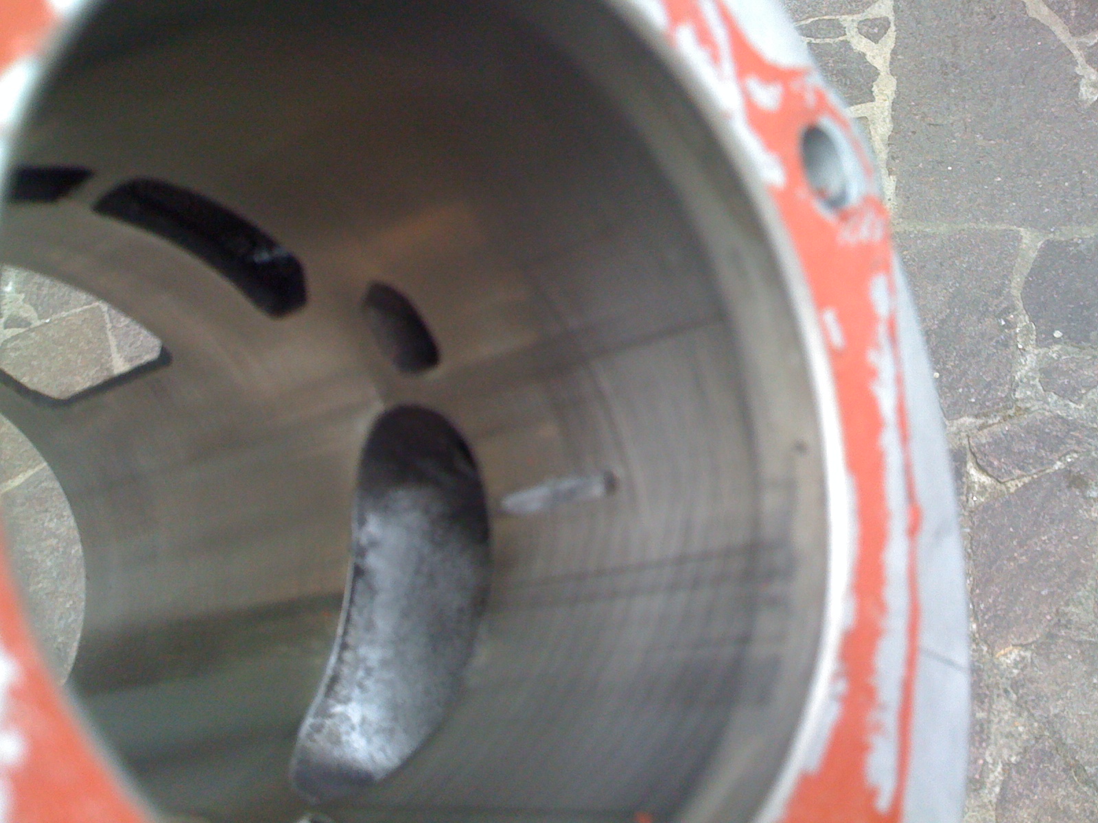

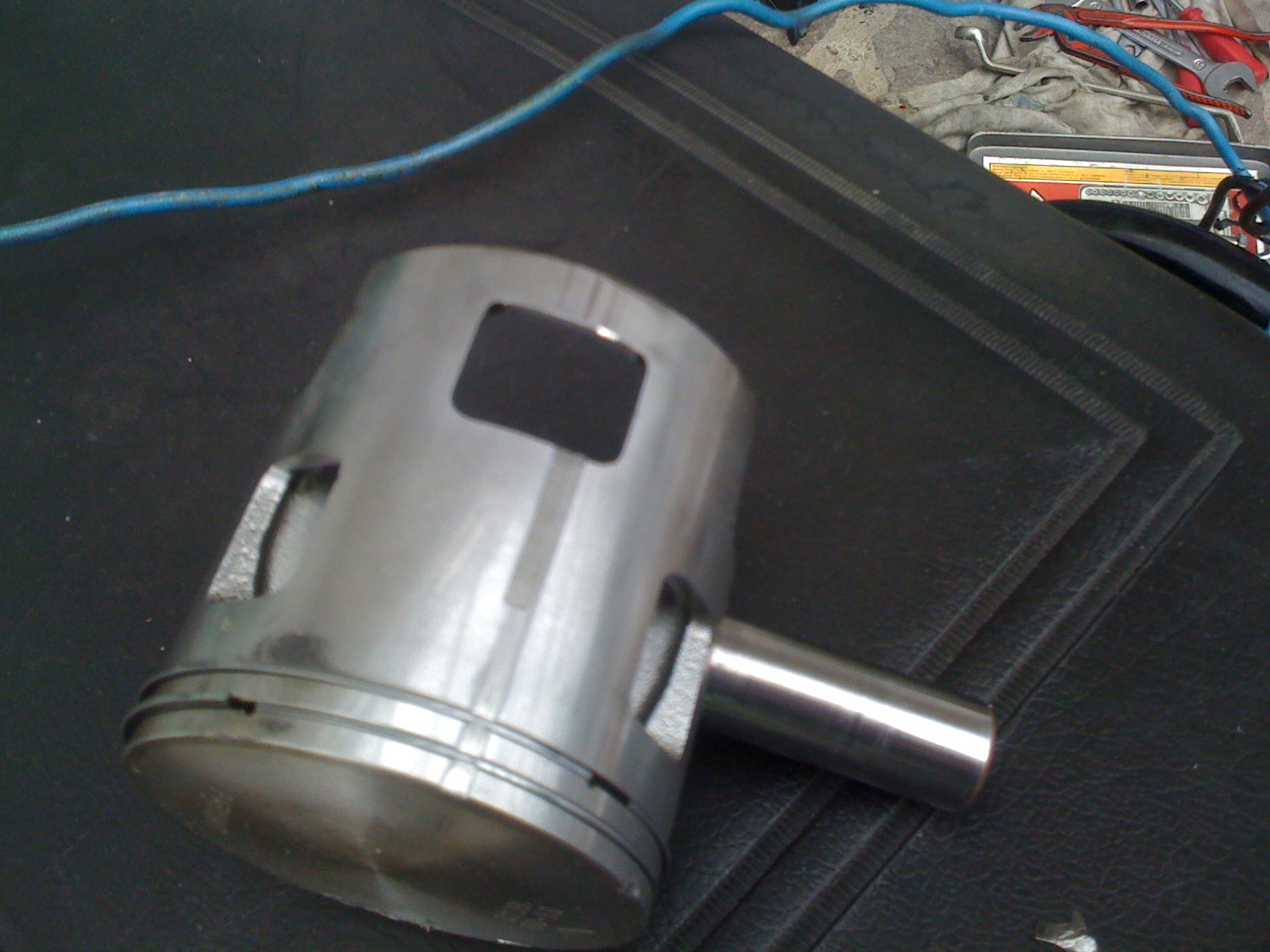

So, eben mal den Müll runter genommen. Ergebnis: definitiv Fremdkörper drin gewesen, nicht zu heiß geworden. Kolben sieht aus als wäre er noch zu retten. Sorgen bereitet mir die Zylinderwand. Da is direkt überm Auslass 15mm lang und 1,5mm breit die Beschichtung flöten gegangen. Sonst is alles Top, keine weiteren Beschädigungen. Kolben hat am Boden paar Einschlagspuren, genau wie der Kopf, aber alles halb so wild. Hab grade keinen PC zur Hand, werd die Bilder später posten, dann könnt ihr mir sagen, was ich mim Zyli anfangen soll.
:wacko:

Betreff. Fremdkörper:
Schau mal, ob noch alle Nadeln des Kolbenbolzenlagers vorhanden sind. In letzter Zeit öfters gehört. Sonst irgendwo Ausbrüche am Kolben, Zylinder, Kolbenringen sind.

schade! wenns UNTER dem Auslass wäre, wärs fast sch...egal bzgl. Verdichtung!

So, hier mal die Bilder...
Kerze ist nicht wirklich weiß...
Die Stelle, an der am Überströmer geschweißt wurde sieht nicht wirklich schön glatt aus, aber da kommen auch keine Späne raus:

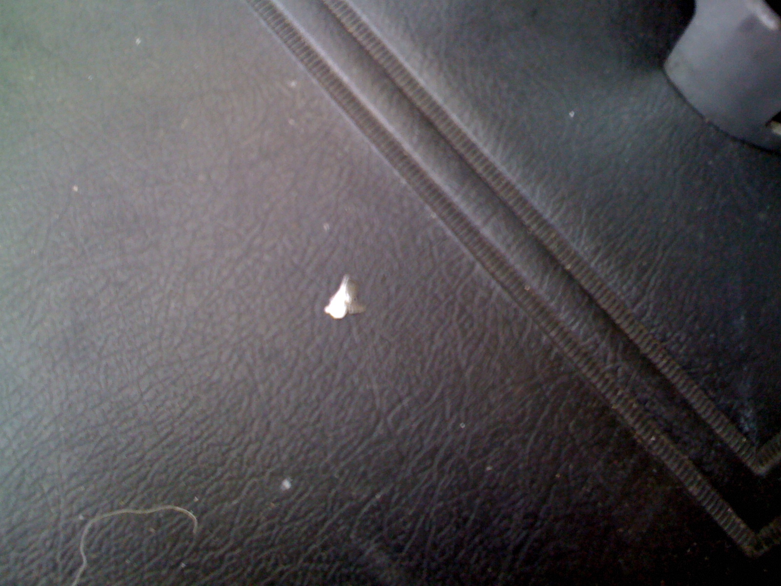

Und dieser Span
kommt, denke ich mal, vom Kolben:
So schauts aus.
Entschuldigt die Qualität der Bilder, hatte wiedermal nur das Handy zur Hand...

Ja da hats dir watt durchgezogen. Tippe mal auf ein teil des Kobo Lagers.
Kolben hat ja diverse Einschläge ...
Shiat :-/
Also den Kolben bekomm ich auf jeden Fall wieder hin. Kolbenringe hängen an einer Stelle fest, is aber nich so tragisch, sieht alles behandelbar aus. Mir macht die Stelle an der Zylinderwand überm Auslass sorgen.
Was sagen denn die erfahrenen Alu-Zyli-Fahrer dazu? Beschichtung is an der Stelle augenscheinlich komplett weg. Kann das noch gefahren werden? Is ja recht schmal, die Geschichte. Denke nicht, dass da weiter was abplatzen wird. Aber bekomm ich damit überhaupt noch Kompression hin?
