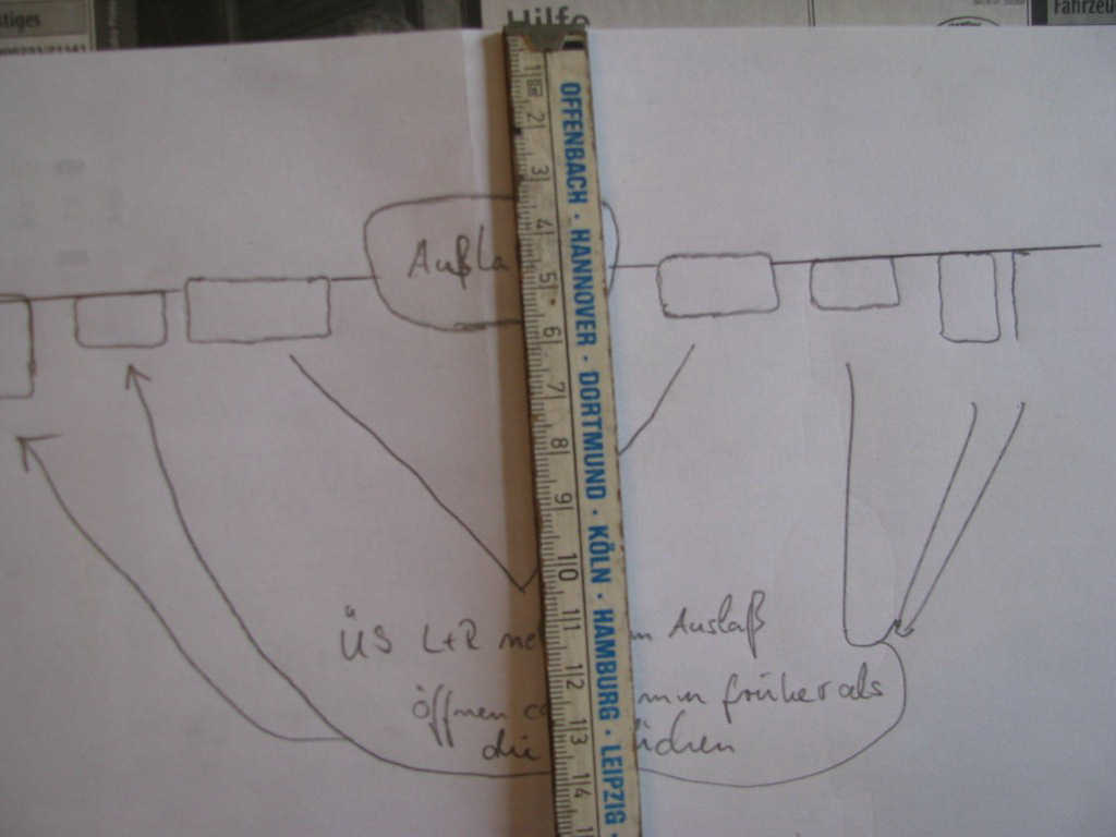

so, jetzt habe ich die richtigen steuerzeiten ausgerechnet und zwar
einmal mit 0,5 fudi
OT = 0
auslass öffnet bei
87
ausslass schließt bei
272,5
überstömer
üs öffnen bei
114,5
üs schließen bei
245,5
ergibt folgende werte
auslasszeit 185,5 ( 272,5 - 87 )
überströmzeit gemessen bei den üs, die als erstes beim 210 ´er öffnen ( die neben dem auslass )
131 ( 245,5 - 114,5 )
vorauslass
( as - üs ) / 2 = vorauslass
185,5 - 131 = 54,5 / 2 =
vorauslass = 27,25
werte zusammengefaßt für fudi 0,5 / m 210 / 60 mm glockenwellewelle
AS= 185,5
ÜS= 131
VA= 27,25
dann mit dieser seite hier auf die anderen möglichen fudi´s umgerechnet
steuerzeitenberechnung
steuerzeiten bei 1 mm fudi
AS= 187,5
ÜS= 133,5
VA= 27,0
steuerzeiten bei 1,5 mm fudi
AS= 189,4
ÜS= 135,8
VA= 26,8
und ohne fudi
AS= 183,8
UÜ= 128,8
VA= 27,5
für den sip-auspuff mit 0,5 fudi :
würde das bedeuten, wenn ich eine auslasszeit von 190 anpeile bei einer fudi von 0,5 mm müsste der auslass genau 1,2 mm nach oben vergrößert werden
folgende steuerzeiten kämen dann daraus
as angestrebte 190
üs bleiben bei 131
va würde sich auf 29,5 verändern, sollte doch für den sip insgesamt gesehen sehr gut fahrbare leistung ergeben, oder ?

ich habe beim vermessen der steuerzeiten mit 0,5 fudi 3 kleine filme gedreht, die zeigen, dass die doch recht hohen as/üs-zeiten tatsächlich stimmen müssten. die filme haben eine ordentliche qualität, deshalb hat es mit dem hochladen ein wenig gedauert.
ich habe den auslass und die üs genau begutachtet - alle m.e. original - hat mir s & s eventuell nen 62´er statt der bestellten 60 ´er welle geschickt, serienstreuung, falscher ansatz beim messen ?
es gibt eine anleitung/doku vom worbel ( pdf über langhubwellen ) - bei einer 1,5 fudi kommt er beim 210´er mit 1,5 fudi auf 130 üs-zeit ich auf 135.
ich habe ein blatt in den zylinder gehalten und die kanäle übertragen, am obersten punkt vom auslaß begann die messung; für die üs-zeitene habe ich die beiden kanäle links und recht nebeen dem auslaß genommen die öffnen ca. 1,5 mm früher, als die restlichen 4
