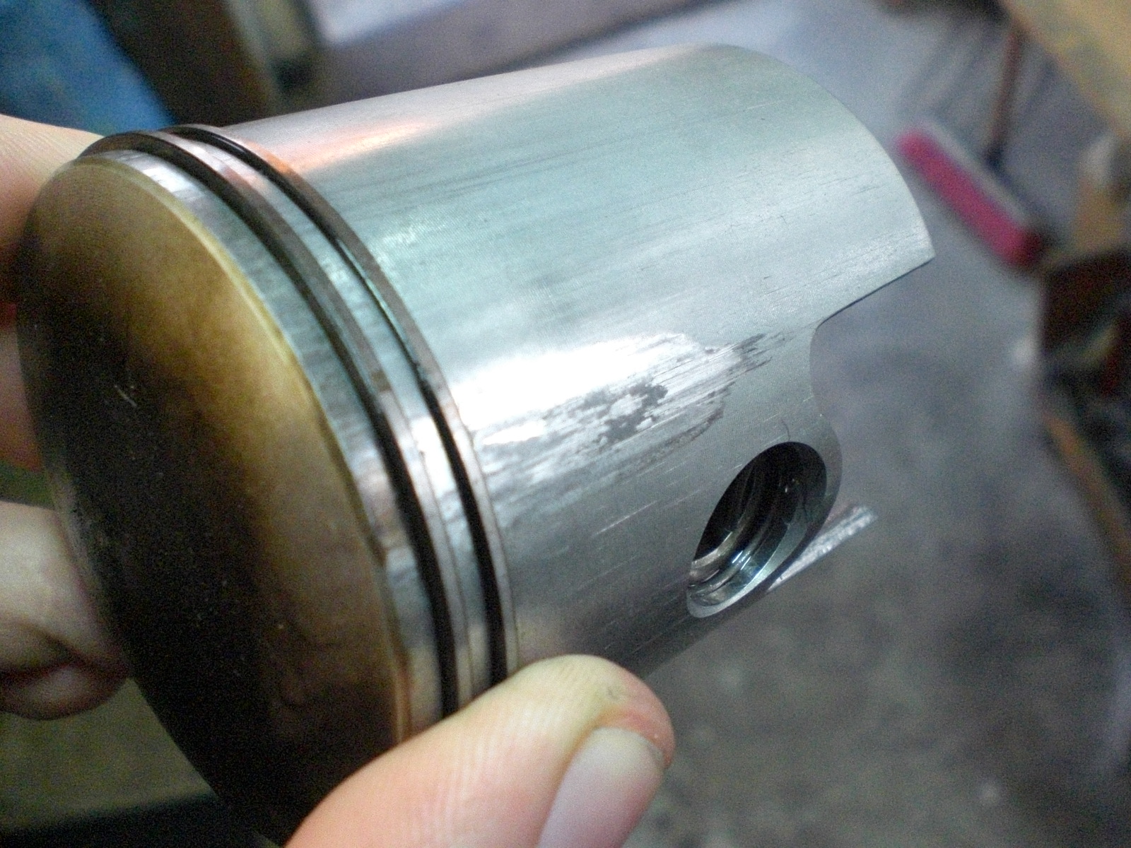

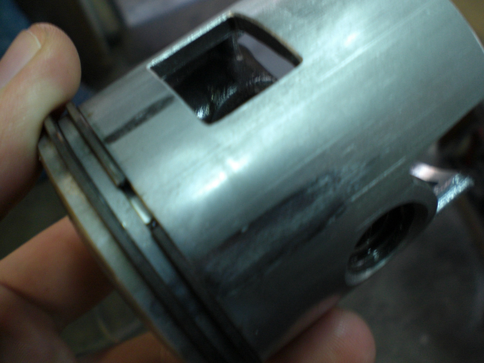

Hab mir Gestern schon nen neuen bestellt, möcht den Kolben so nicht mehr einbauen.

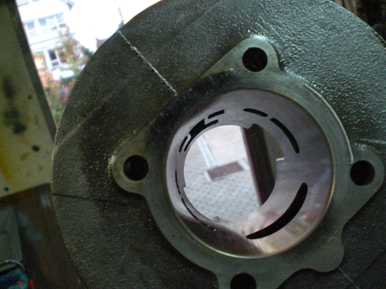

Wie man sehen kann (Dichtfläche Zylinder schwarz) war der Kopf trotz dichtmasse undicht, warscheinlich ist der Kopf verzogen.
Wie bekomm ich bei meinem neuen den Kopf richtig dicht? Gibts da ein Trick oder so?

Also bei dem Zylinder den ich bestellt hab ist ja ein nagelneuer kopf dabei, wenn ich den wie du geschrieben hast mit 15NM gleichmässig anziehe müsste der doch dicht werden.
