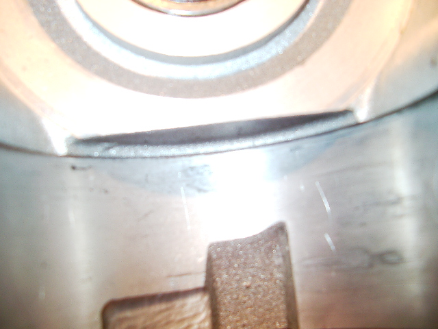

hmmm...also ... der Zylinder selber steht ja mit seinem fuss wenn überhaupt auf dem unten sichtbaren "absatz" auf ... der kolben hingegen ballert ja wenn dann gegen die "fläche" !? :-(
bissi unscharf ... hier is so dunkel ... sorry! :-D

@hdk
mach mal ein bild von der anderen hälfte.
da ist bei mir so ein steg, bei dem mein kolben angeschlagen ist.
ich möchte nicht wissen, mit welchen Fertigungstoleranzen die die Zylinderfußdichtfläche abplanen! Mal so am Rande....

@hdk
:-D die is in der garage ... und s reeegnet doch wie sau! :-( die limahälfte lag hier nur durch "zufall" rum! :-(

Hab hier z.B. ein gehäuse liegen, wo da sogar ein Gußrest in die Höhe steht, der unter garantie in Konflikt mit dem Kolben käme! Höhere Drehzahl, und du kannst den Kolben in Ehren begraben!
Bisweilen bekommt bei KoDi Konfig. sogar das LHW-Pleuel Kontakt mit dem Zylinderfuß (deshalb ist z.B. der Prolini Hef'n dort ausgeschnitten!); Kolbenhemd etwas kürzen, Kolbenringtest, und paßt!
genau diesen steg habe ich heute auch kennengelernt...

ich werde meinen kolben demzufolge jetzt an der eingekreisten stelle nacharbeiten (bzw. vorher ihn mal unter die lupe nehmen ob er auch noch in ordnung ist...):
sonst habe ich nirgends probleme (wie oft habe ich geprüft ob der kolben an der kurbelwelle angeeckt, nur diese eine ecke habe ich nie beachtet :-( )
