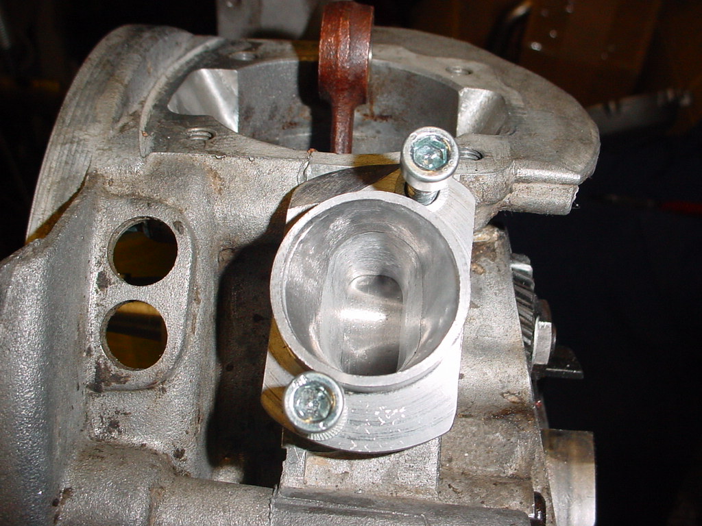

den ansauger hab ich heute gemacht. schöner verlauf bis rein ins gehäuse ohne absatz... da kommt jetzt natührlich noch ein 30er rohr dran...
sollte für sowas grösseere bedarf bestehen könnte man da nen sammer anregen...
grüsse O

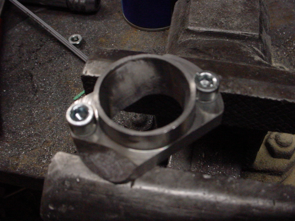

sieht nach EISEN aus, und das läßt sich auch besser schweissen mit rohrbögen
Ich finde Alu lässt sich auch gut schweissen. Wenn man´s kann (ich kann´s nicht, aber "mein" Schweisser").

Für mich sieht das, zumindest auf Bild 1, schon nach Alu aus.

in Alu gibt es keine so dünnwandigen rohre.... ist eisen... würde bei so dünnwandigen alurohren auch eher kein gutes gefühl haben....

des sind doch sicher 1,5mm bis 2mm???
Also ich denke festigkeitsmäßig dürfte es doch kein problem mit alu? Und Alu schweißt sich nur schlecht wenn

Also auf dem ersten Bild habe ich auch gedacht ALU
aber auf dem zweiten sieht es nach stahl aus

wenn du mir ein alubogen in 30 innen und 34 aussen besorgen kannst wäre das kein thema... leider hab ich aber sowas noch ned gefunden. und mehr als 34 aussen lässt der schraubenabstand ned zu. gung ja darum was relativ einfaches zu baun....
ich seh da bei dem teil jetzt auch keinen vorteil bei alu... eer nachteile... muss man aber selber wissen...

Worbel hat 30/36, müsste mit etwas feilen/fräsen dann ja passen.
Aber ist jetzt egal, der Stutzen ist eh schon fertig.

Sehr schönes Teil, nur beschäftigt mich eine Frage.
Sollte man die Querschnittsverkleinerung nicht noch etwas langsamer über die ganze länge herbeiführen? Das Gemisch wird hier ja auf einem recht kurzen Weg runtergebremst.

Ist so und so Quatsch, das Gemisch wird bei der Querschnittsverkleinerung beschleunigt...
Und je harmonischer und sanfter auf großer Länge die Querschnittsverengung stattfindet,
desto weniger Strömungsverluste hat man. Ist also eher kein Quatsch. Spanier meint mit
gebremst wohl den Massenstrom, nicht die Gasgeschwindigkeit.

35x2,5mm gibt´s hier. Sogar in 2 verschiedenen Radien für relativ schlanke 14-16?.
Aber egal. Stahl geht auch klar. Zumindest, wenn´s mehr oder weniger aus dem selben Stahl ist wie die Rohrbögen. Schicker finde ich Alu trotzdem.
