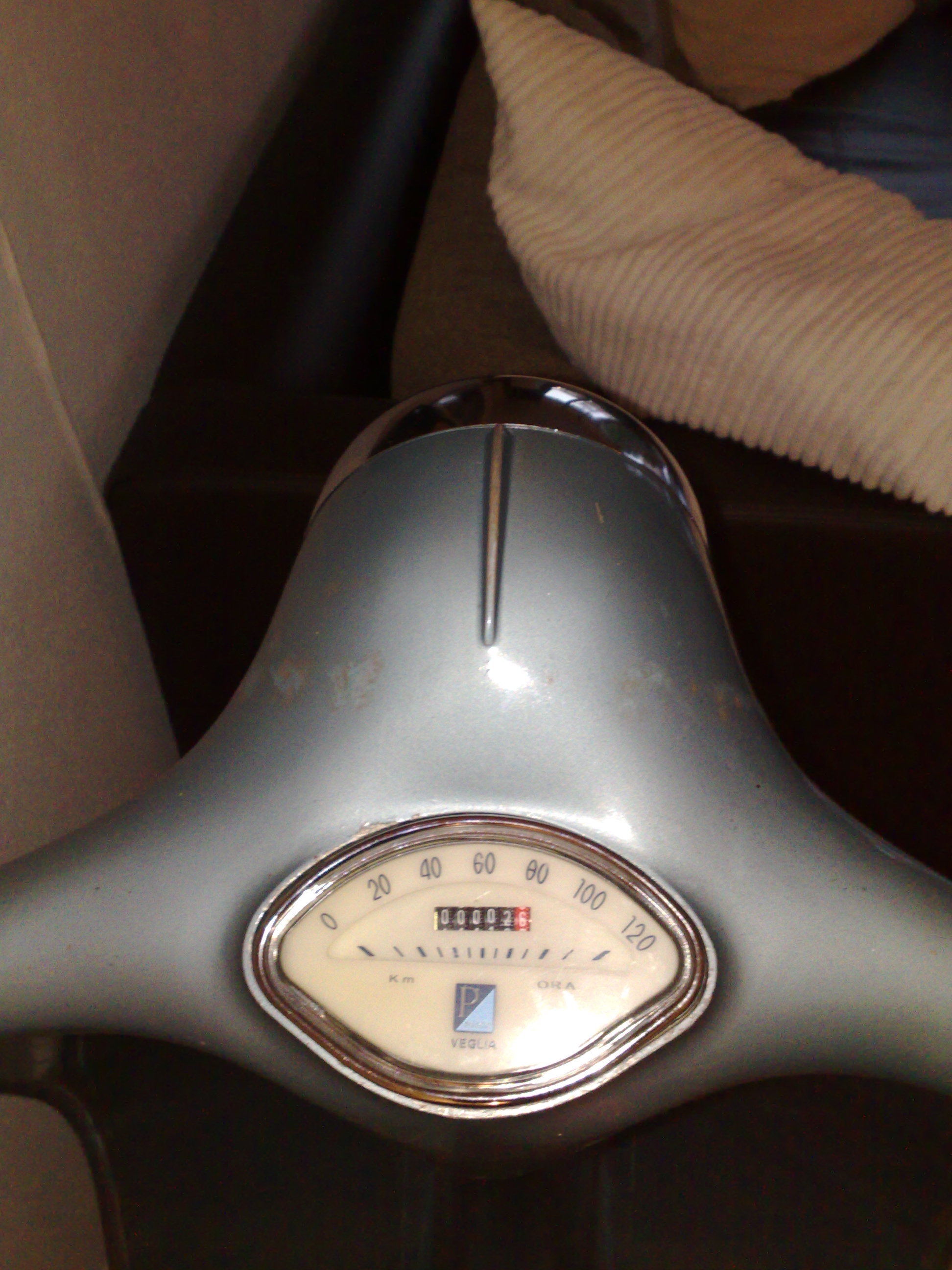

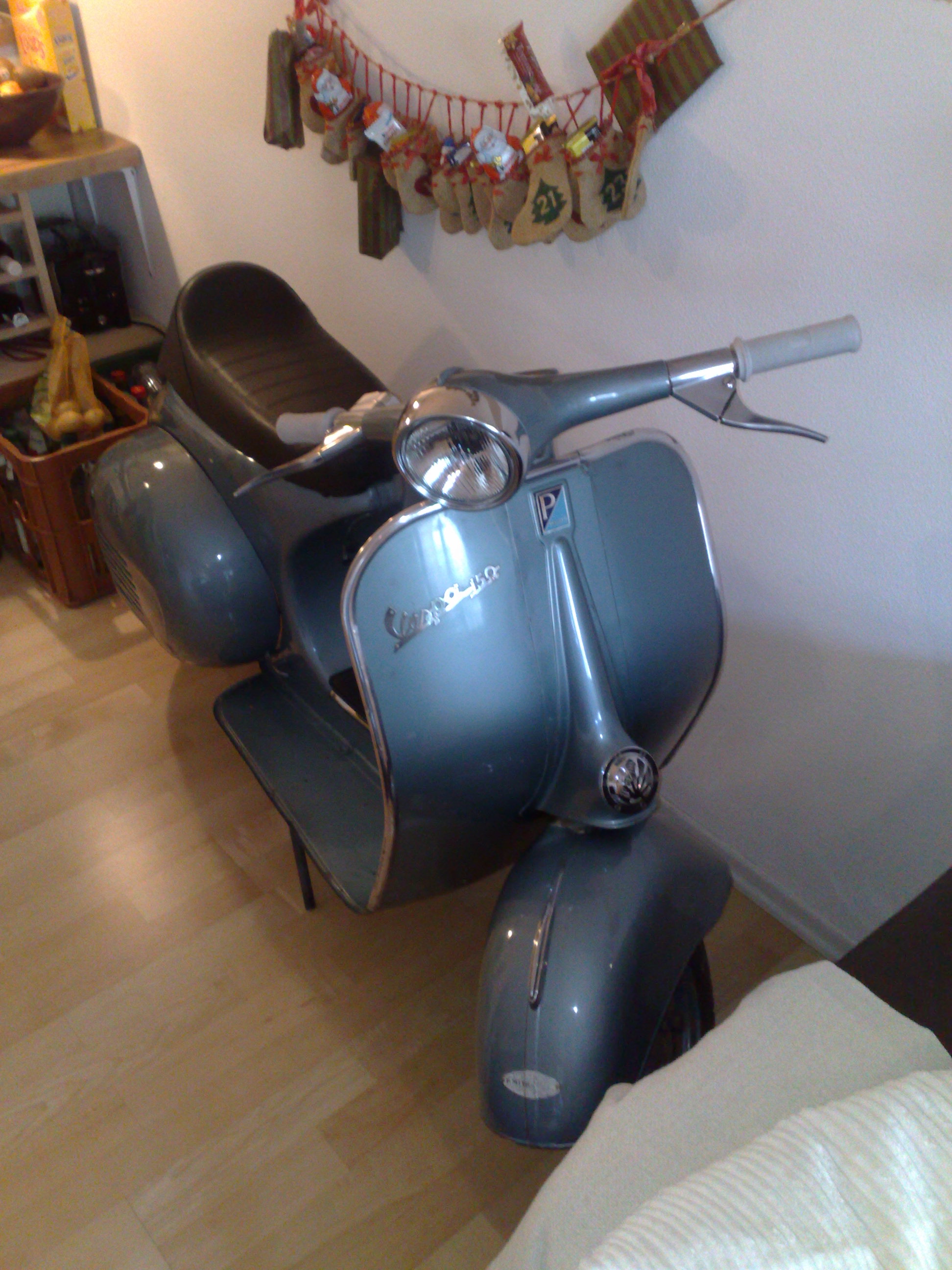

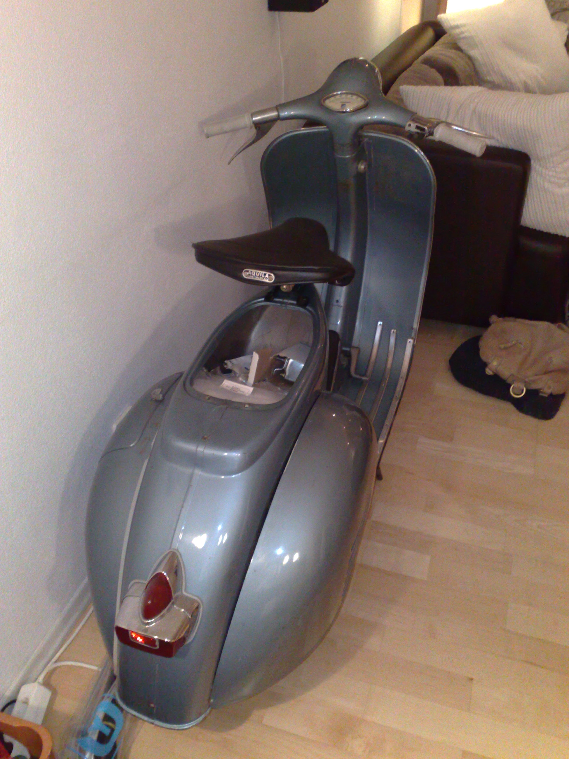

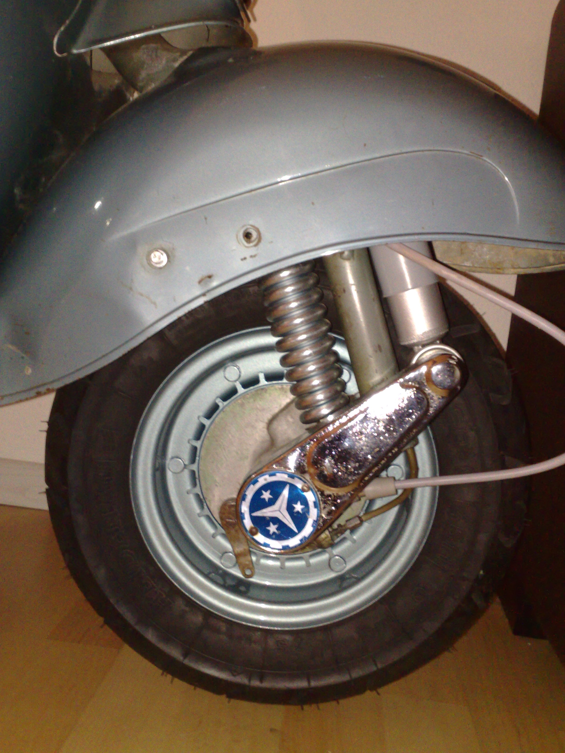

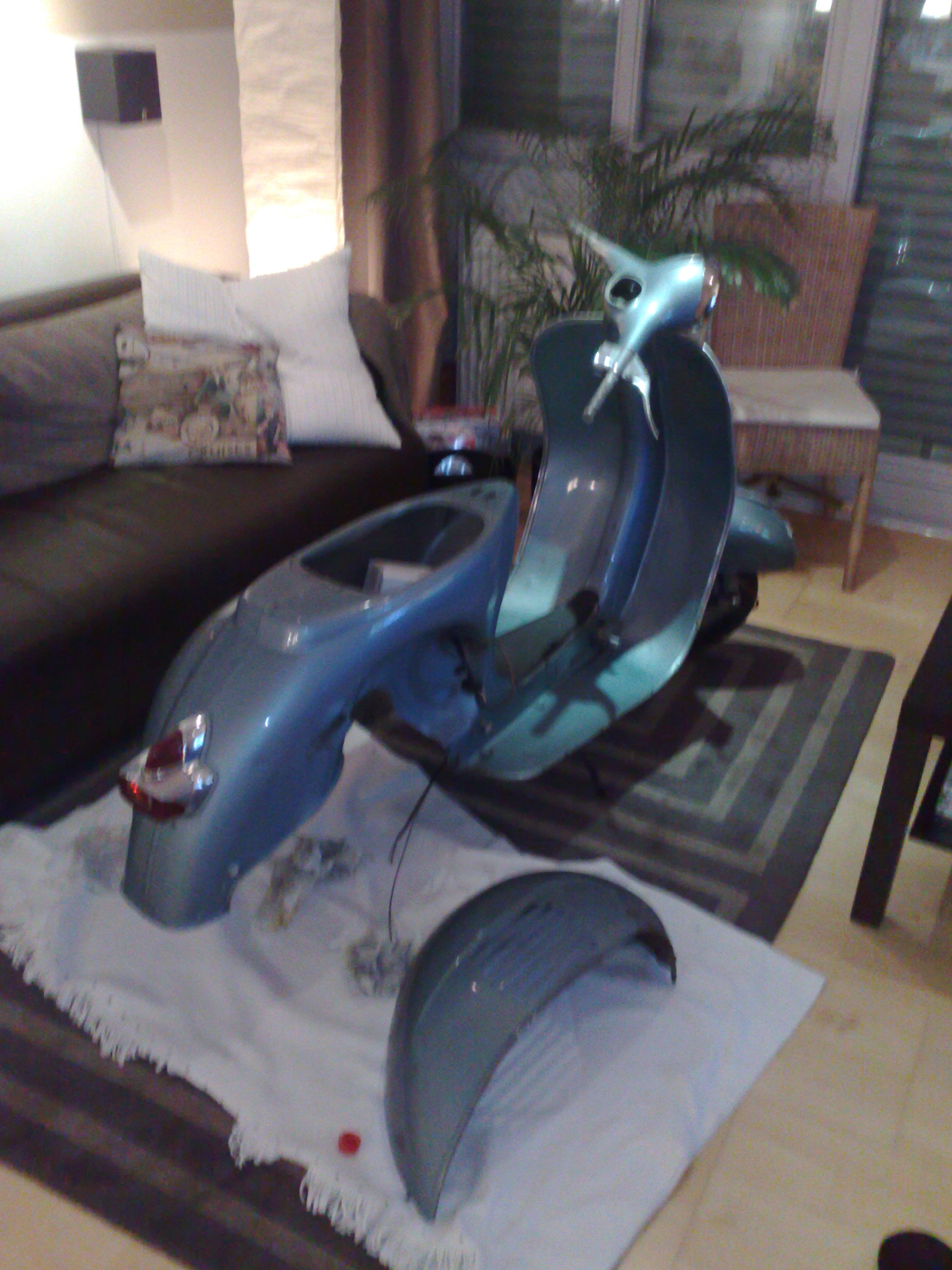

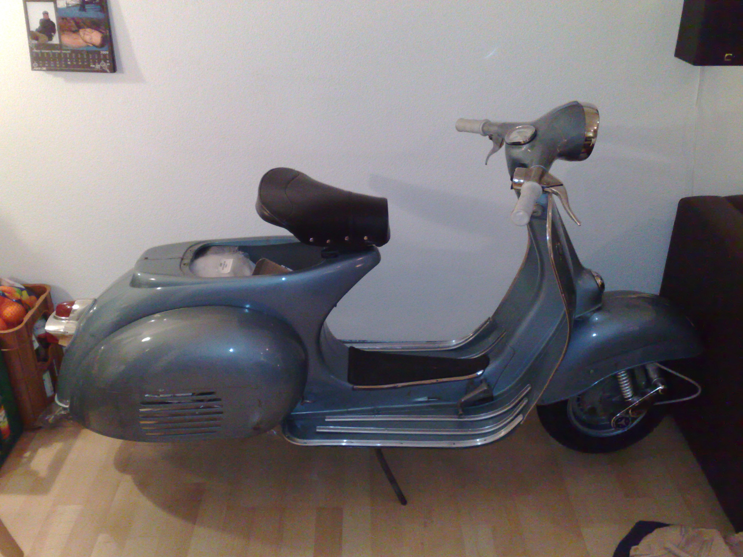

Hallo zusammen,
Ich habe mich nun auch entschlossen mal hier zu posten woran ich gerade arbeite..
Nach wirklich langer Suche und immer detaillierteren Ideen und Vorstellungen habe ich mich letztendlich für eine VBB1T entschieden. Fündig wurde ich in HH beim "Timm". Vielen Dank an dieser Stelle nochmal. Ich bin sehr zufrieden mit der Kleinen!
Ein Schrauberfreund aus der Käferszene brachte mir den Roller bei einer Bullitour in den Norden freundlicherweise mit..
Hierbei sei erwähnt: Es geht nichts über Freunde! Besten Dank Andre!
Gesehen habe ich die Vespa vorher lediglich auf Bildern. Die machten aber schon mal einen super Eindruck (siehe unten)..
Als ich dann zum ersten Mal vor Ihr stand, war ich begeistert!
Sofort war klar dass ich von meinem ursprünglichen Plan, mir einen Customroller aufzubauen, abweichen würde.
Hier stand ein wunderschöner O-Lack Roller vor mir, dessen Zusatnd seines Gleichen sucht!
Nach der ersten Zerlegung und des anschließenden Reinigen und Polieren des Lackes möchte ich schon gar nicht mehr von "Patina" sprechen! Eher von "leichten" Gebrauchsspuren - dem Alter absolut nicht angemessen :)
Nur wenige Teile kamen zum Strahlen und wurden im O-Ton neu gelackt. (Felgen und Hauptständer.. das wars!)
Da ich schon gerne ein bissel flotter vorankommen möchte und auch große Touren nach Italien für den Sommer plane, entschied ich mich für eine PX150iger Basis (Ist doch noch wesentlich bezahlbarer als ein 200er Motor). Hier geht der Dank an "spaceframe". Von ihm bekam ich per Post einen Motor der ebenfalls in einem technisch tollen Zustand war.
Er wurde bereits komplett zerlegt, aber nur gereinigt - in einer Industriewaschmaschine (Um keinen "Neumotoreindruck" entstehen zu lassen (Danke "Sprinter" ;), super Idee)). Das Setup ist recht einfach und beinhaltet einen 177 Polini, 200PX Kupplung, 24/63 Primär (möchte ja die 8´Felgen weiterfahren ;)), 24 Dello und einen Sito+. Ist also nichst wildes, aber sollte ausreichen.
Entsprechend hierzu wurde das Fahrwerk auf verstärkte Federn und Dämpfer vom Stoffi umgerüstet, Bremsen erneuert, KBB und sämtliche Züge kommen natürlich auch noch neu.
Alles in allem wird sie also ein Traum im O-Lack mit neuer Technick..
So, in den nächsten Wochen kommen KBB, Züge, Steuerlager und Motoreinbau dran. Und Ende März soll Sie fertig werden. :)

Hast du den PX Motor hinten extra auf 8 Zoll umgebaut?
Bearbeitet von Sprit
@ Sprit: Genau, Habe den PX Motor auf 8´ umgerüstet. Deshalb auch die Übersetzungsänderung. Meine heißt übrigens Emily.. Passend zu meinem 65iger Cal Look Käfer.. Der heißt Emil ;) Na dann müssen sich die beiden Schwestern ja unbedingt mal kennenlernen..

Nicht so zimperlich mit dem alten Lackkleid!
Anschleifen und Cremeweiß lacken! :-D
Im Ernst...wirklich ein Traum! :-D
@ pepper: Ich weiss ich weiss :)... Ist ein neuer.. Der alte war nicht dabei :( .. ist ein Repro.. aber ein recht guter.. vor allem passt der wenigstens. die meisten Repros sind ja zu dick.. Und sehen auch sonst echt bescheiden aus. Dieser hat ne schöne Gelbeinfärbung und ein recht gutes Blatt.. und geht so wenigstens ein bissel in Richtung "alt" :)
Wenn jmd übringens noch eine Gepäckbrücke in ähnlich gutem O-Lack hat, bitte melden. Eine neu gelackte passt ja irgendwie nicht so wirklich..
