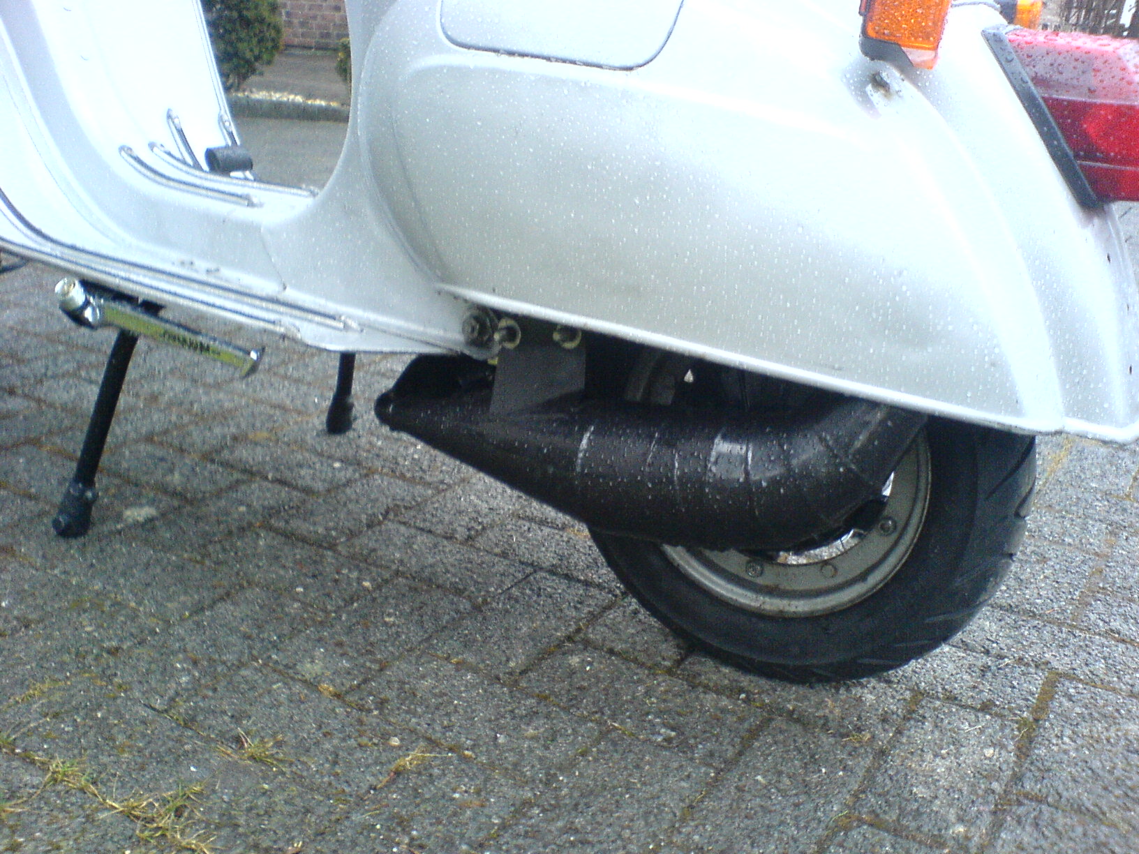

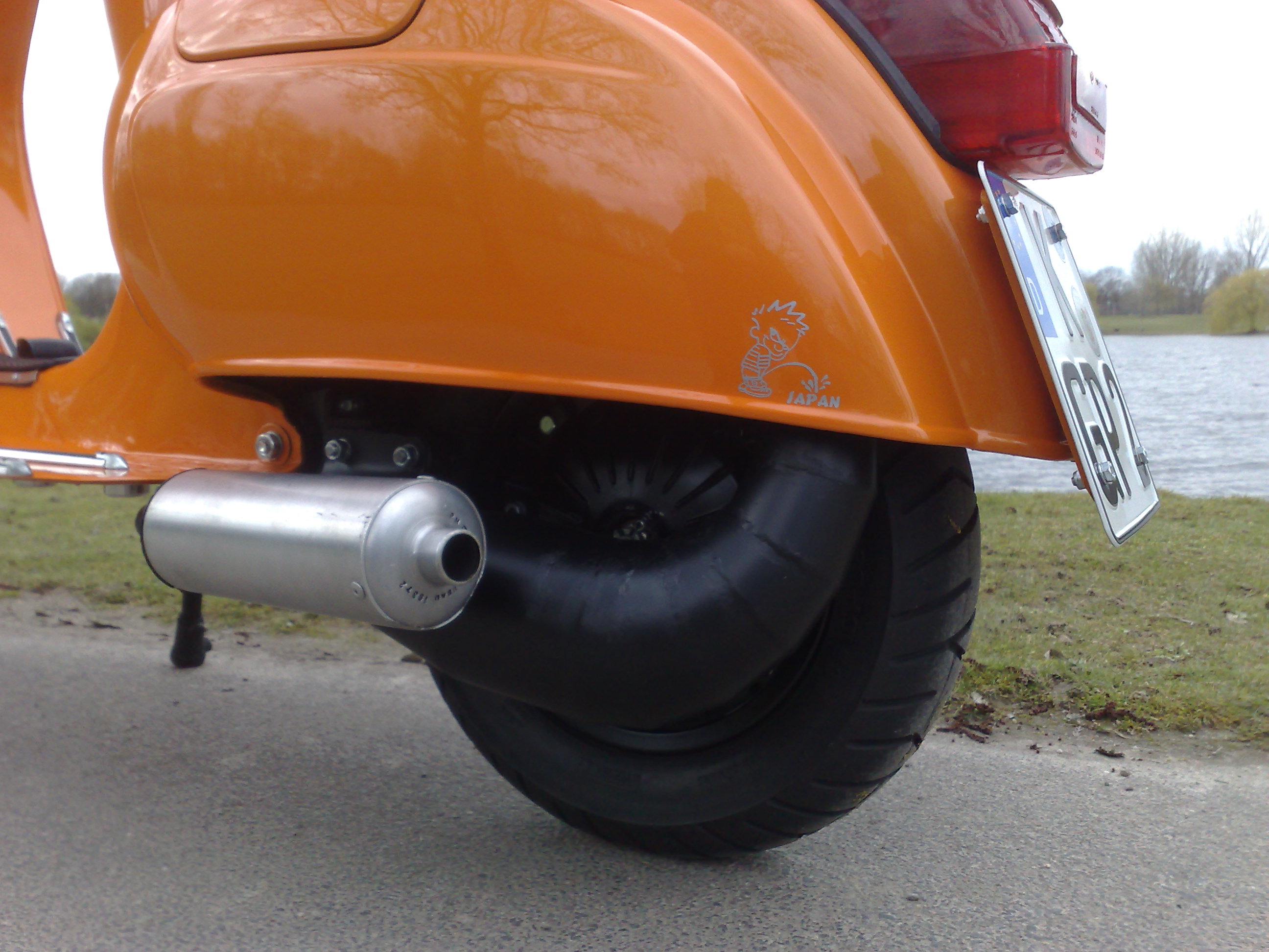

Hier der RossyRidgeback, sehr schön gemacht.
Rossy hat mal ne Handvoll Anlagen geschweißt,
Franz'n'Forward
Segment 16 um ca. 180° verdreht! Dann kommt der Pott gerade und bekommt keine Schneckenform :-D

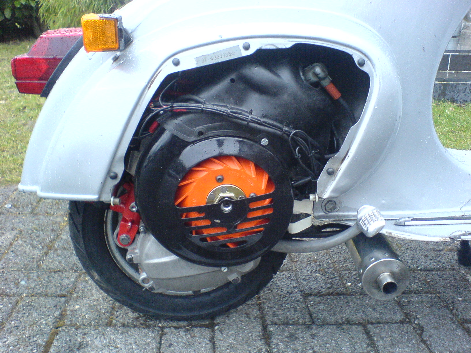

Gepäckfach rules. Rechtsausleger unterm Trittblech sieht schön sportlich aus, oder auch die Ridgeback-Version kann einiges. Sorgt für ein bisschen Abwechslung bei den Fränzen. (Nicht das die normale Form scheiße aussieht, aber wofür das Fach wegflexen wenn man nur ein Segment ändern muss?)
Uuuuuund man kann ja noch was reintun :-D
