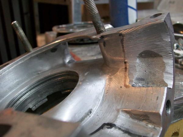

Hab an nem Gehäuse die Überströmer angepasst und die Vorverdichterplatte entfernt sowie den Einlass vergrößert, da Umbau auf Membran.
Was kann ich noch dem Dremel opfern? Der auf dem Bild erkennbare "Absatz" , kann der auch noch in Richtung Überströmer weg? Wär natürlich auf beiden Seiten fällig, aber an der großen Motohälfte wahrscheinlich sinnvoller weil dort mehr Gemisch vorbeiströmt oder?

Is zwar ein LF Motor, aber so habe ich das auf jeden fall gelöst.
Die würd ich zumindest ein wenig abrunden, wenn nicht ganz wegmachen.

Hallo Baron !
Meiner Meinung nach nicht notwendig, steck doch einmal die KW rein und schau mal wie sie im UT steht.
Und denke daran ,wenn dann beide Seiten gleich bearbeiten.
ansonst noch viel Spass beim Fräsen.

hänge mich da mal mit rein. Mich plagt auch die Frage nach der Vorverdichterplatte.
Habe mal gelesen das die Bearbeitung der selben auch Minderleistung mit sich ziehen kann.
Was ja auch nachvollziehbar ist. Aber wieviel darf man weg-bzw umarbeiten.
Habe mal ein wenig angerundet. Schon zu viel?
Wie gesagt, erste Fräsversuche und erster Motor.
Dichtfläche ist schon zu dünn geworden :-D
Aber werde aufschweißen und abfräsen lassen.
Gruß John w.
Wie haste die Fläche so hinbekommen ?? Am Ende Schleifpapier Röllchen und Gummi-Polierer oder wat ? :-D
Leistung wirds nicht bringen, aber ausschauen tut dem allererste Sahne !
Vorverdichtungsplatte ?? Bei Membran ?? Weg damit und alles so strömungsgünstig wie möglich machen.
Dat du immer alles Polieren musst!! Grenzt ja schon an Zwanghaftigkeit :-D
@pepper hh: Tja was Alu oder ähnliches ist, muss halt poliert werden bei ihm. :-D
Bearbeitet von bv5b3t
Ja, sollte mit Membran laufen. Alles weg? Das ist mal ne Ansage.
Bearbeitet von John Wayne
Es gibt sogar hier im Forum einen sehr interessanten Horst in dem vom polieren sogar abgeraten wird.
Stichwort: Lotusblüteneffekt und Haifischhaut
ja, das Stichwort Grenzschicht fehlt noch. Aber ich glaube da fährt jeder seine eigene Philosophie. Zumindest im Motorsport.
Zu Not einfach kurz Glasperlen-strahlen. Aber für meinen Geschmack bleibt das so.
Gruß John w.

Wieso eigentlich aufschweissen für die Dichtfläche? Fräs plan und gut ist, dann haste genug Fleisch.
...hab ich auch schon überlegt. Aber muss ja hinterher wieder "hoch".
Problem ist zur Zeit noch die Banane. Deshalb will ich nicht in den Reso-bereich.
Banane muss ich noch diesen Sommer fahren.
Muss morgen mal KuWe rein stecken und messen.

lass die überströmer so poliert wie sie sind!!!! :-D
Grenzschicht, Haifischhaut, Schnickschnack... das sieht cool aus, also ist das super.
Bringt 0,5 Placebo - PS, alleine das ist es wert gewesen.
Außerdem sieht die Kanalbeschaffenheit wirklich perfekt aus.
Drehschieberdichtfläche rausreißen, alles glatt machen.
Ich glaube hier liegt ein begriffliches Missverständnis vor. Mit Vorverdichterplatte ist wohl nicht die Drehschieberdichtfläche sondern das Material über dem Simmeringsitz Richtung Überströmer gemeint. Inwiefern das sinnvoll ist da Material abzunehmen kann man wohl nur mit der Welle zusammen entscheiden.
den Eindruck hatte ich auch, und war etwas verwirrt.
Also werde ich heute mal die KuWe einbauen und das ganze mal unter die Lupe nehemen.
Kann dann gleich mal die Steuerzeiten versuchen zu ermitteln, und mir Gedanken ums abdrehen machen.

Machste 'nen mm runter und entsprechend eine dickere FuDi.
jo, das werde ich machen. Dann muss ich halt nächsten Winter das ganze etwas höher setzen.
Für die Banane ( :-D ) diesen Sommer lege ich dann 1mm (fräsen) + 1mm (überströmer offen) =2mm unter.
Quetschkante muss ich dann ggf. über Zylinder abdrehen reinholen.
Mache ne 133 Polini drauf.
Dann is der einen Milimeter höher. denke da bin ich noch nicht im Reso. Oder liege ich falsch?
Macht das Sinn?

Äh? Die Bedeutung des Begriffs Resonanz solltest du nochmal neu nachlesen. So mach der Satz kaum Sinn.
Aber folgendes:
Ein "Resonanzauspuff" und das ist die OBanane nicht wirklich braucht vor allem im vergleich zum Kammerauspuff (oder wie man das nennen will) eines, relativ mehr Vorauslass.
Die Steuerzeit selber (also das reine höherlegen des Zylinders) beinflusst eher den Drehzahlbereich, bei dem der am besten funkioniert.
1mm höher kann die Banane beim Polini aber locker ab, was die Steuerzeiten angeht.

So nachgeschlagen... ja natürlich hast recht. "Druckwelle muss ja wieder rein kommen" :-D
Dann muss ich mir da erst mal keinen Kopf drum machen.
Mache mich gleich mal auf die Suche nach 2mm Alublech und werde dann mal mein Gehäuse einpacken.

Moin,
das planen macht z.B. der Kobold hier im Forum sehr gut & günstig.
Ich würde lieber 1,5 mm abnehmen.
Und vorher die Kanäle noch einmal überarbeiten ? weg mit den Haifischzähnen.

Aber finde 1,5mm was viel. Bei 0,9mm ist die Oberfläche doch "clean".
Haifisch Zähne?
Ja.
1-1,5mm
Vielleicht Geschmackssache, aber
- bei 1,5 mm ist definitiv die Stirnfläche blank.
- Eine Dichtung brauchst Du sowieso, aber je dicker die ist, umso robuster ist sie.
