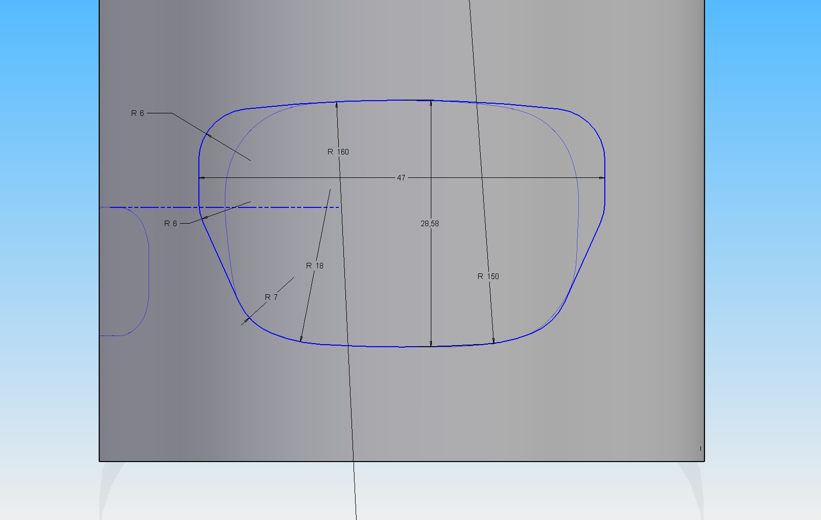

So. Wie bereits mal geschrieben will ich meinen Auslass im Frühjahr mal bearbeiten. Wollte ich auch ohne die Challenge angehen. Mein Setup ist hier zu sehen. Mein Leistungsdiagramm hier. Dann hab ich die Portmap von hier (danke Rainer nochmals!) ins CAD gelegt und auf den Zylinder gewickelt. Nachdem ich ja nur mehr oder weniger gerade nach aussen fräsen kann, hab ich dann mit der Breite von 47mm einen Trapezförmigen Auslass mit 14% mehr Fläche rausgeschnitten. VA wollte ich eigentlich nicht erhöhen, oder erkennt einer der Profis am Diagramm, dass VA oder ÜS fehlen würde? Vorschläge zur Auslassform? Wollte oben so breit als möglich (sind jetzt 67,xx% wird beim fräsen sicher etwas mehr) und solange die ÜS noch offen sind nicht in die Breite. Also nur angeglichen sozusagen.
Die Form in der Abwicklung hat natürlich verzerrte Radien, also mal die Draufsicht im Zylinder:
Die dünne blaue Linie ist die originale Form laut Rainer (nicht symmetrisch) und links ist ein Überströmer noch dabei.

Du kommst ca. auf die gleiche Vorauslassfläche wie bei 70% oval, manchmal - je nach Gestaltung - ist´s sogar mehr. Spooky´s Charger Malossi etwa, 68%, gleicher Auslass. Mach ich oft und gerne so :-D
Nachteil: lauter, Charakteristik ein bisschen mehr zu peak als Band. Wirst du aber mit dem Ancilotti glaub ich nicht merken.

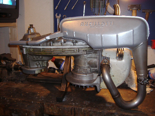

motor gestern neben "resident evil apocalypse" fertig gebaut. fehlt nur noch die bremstrommel (muß erst sauber gemacht werden), dann gehts ans einbauen.
61er welle mit fantic pleuel
wiseco 439 mit versetzen pins
MMW kopferl (der alte nicht der wiseco)
TS1 neu beschichtet, boostport geportet und auslass auf 65% ovalisiert: 127/179
0,5 fudi und 0,85 kodi - QS 1,2
v-force 3 im umgebauten MB-stutzen fürn luffi unter der specialseitenhaube
6er kulu (die dicke mit dicken belägen und dicken trennscheiben)
19/46 auf pacemaker
ancilotti pufferl
drauf kommt dann noch der 32er koso wie immer
bin schon gespannt. vor der ersten testfahrt muß ich aber erst noch die scheibenbremse vorne fertigstellen und einbauen.
interessanter versuchsaufbau. ich bin gespannt. im prinzip hat mich der anchilotti schon überzeugt, aber 190° auslass waren seinerzeit doch zu viel. ;) mit 179° klingt das vielversprechend.
muß man nur ein bisserl drehen dann geht das ganz einfach. man kann sogar den krümmer festschrauben wenn die haube schon fest ist - auch nicht schlecht. wenn man dann noch die haube etwas mehr (an der richtigen stelle - also nach vorne und nicht zum getriebe hin wie ich) ausschneidet bekommt man das teil sogar runter ohne die haube zu bewegen.

das ist wohl eher schaise.
weniger verdichtung und keine gescheite quetschfläche.

jupp, hab ich auch schon gemerkt. bin auch schon am überlegen ob ich das noch ändern soll. hätte noch einen ausgedrehten 200er kopf rumliegen, der würde sich wahrscheinlich besser eignen.
