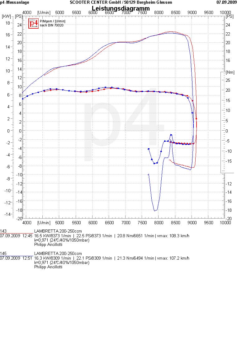

so, die mittagspause genutzt. dafür, dass der motor erst 25 km auf der strasse gefahren ist, ein vielversprechender anfang.
komponenten sind: TS1 Racetour Tuning vom MB, Racetour Kolben, MB Kopf, bgm 60/110er welle mit wolfram wuchtgewichten, VForce3, Tino Clubman, Mikuni TM30.
optimierungsmöglichkeiten stecken noch in der bedüsung (jetzt: 27.5 nd, 300 hd, powerjet 30, mittlere raste std. nadel) und hier und da. bis zum 4ten oktober ist ja noch zeit :-D

wow...jetzt gehts aber los hier. Da lässt sich ja schon fast ohne Resopott gut leben.
aber nur fast :-D

Philipp: ich kann nur eine Kurve für die Wertung nehmen, die mit mehr Leistung?
Welche Zündung ist verbaut?
aus Interesse: Schnorchel + LuFi verbaut?

hi powes!
eh klar, die mit mehr leistung. zündung ist die 120er bgm zgp mit indischem polrad (kobold gewuchtet und erleichtert).
ich dachte du legst noch bis zum 4ten oktober vor? hatte unter anderem das noch leichtere af radl schon parat liegen.
lg philipp
edith: ohne schnorchel und lufi.
