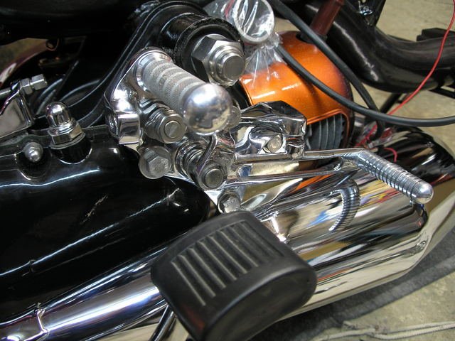

So haben wir das bei Hansis Zombiegerät gemacht:
Es wurde auf beiden Seiten ein Stück Flachstahl an die originalen Flurbretthalter geschweißt und dann einfache Klapprasten angeschraubt.

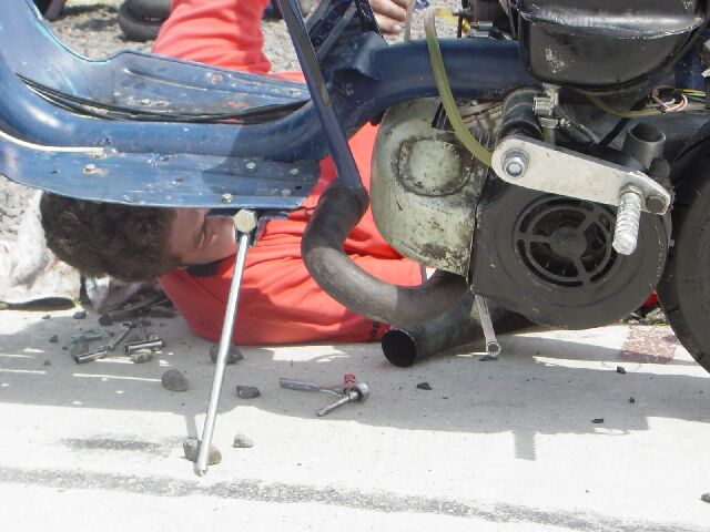

Also die Motoraufhängung wär' das Einzige halbwegs stabile wo du sowas befestigen könntest.
auf der anderen Seite (oder beiden) halt so:post-349-1252592108_thumb.jpgoder so:post-349-1252592320.jpg
halt geklemmt um den Silentblock.
