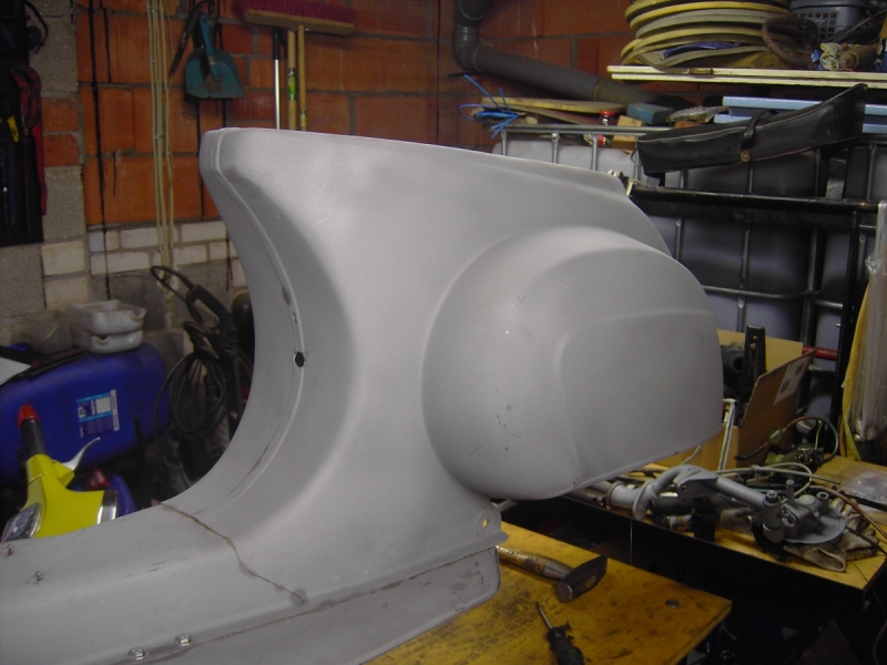

brauch Euer geschultes Auge.. Mir is ne v 50 spezial angeboten worden, jetzt hab ich die Bilder und es sieht so aus als hat die v mal nen Unfall (vorne) gehabt. Mach ich mir da nur was vor, oder is da was dran.

das kann man aus der perspektive nicht sagen. die welle legt nen unfallschaden sehr nahe, steht aber nicht 100 % für nen verzogenen rahmen.
kannst ja mal den rahmen so wie in meinen bildern abmessen (oder den verkäufer bitten das zu tun).
außerdem kannst noch von hinten nach vorne "peilen" um eine mögliche torsion in der sagitalen zu checken.
hallo....
... der rahmen ist 100%ig verzogen, sobald er diese wellen hinterm kotflügel hat ist er nicht mehr grad.
sprich die lenksäule steht nicht mehr gerade bzw in flucht zum rest des rahmens.
wenn du handwerklich ein wenig was drauf hast dann kannst sie aber wieder hinziehen...
ansonsten, ich wär grad auf der suche nach einem rahmen mit rahmenschaden für ein spezielles projekt...
Grüße ... der Burnie
Ziemlich durchsichtig der Hintergrund der Meldung über mir... :-D
100% verzogen würde ich nicht behaupten. Schätze mal, dass 30 - 50 % aller Smallframes die "böse Welle hinterm Kotflügel" haben. Der Rahmen kann krumm sein, muss aber nicht. Hatte auch schon so ein Exemplar, bei dem aber absolut keine negative Beeinflussung des Fahrverhaltens festzustellen war.

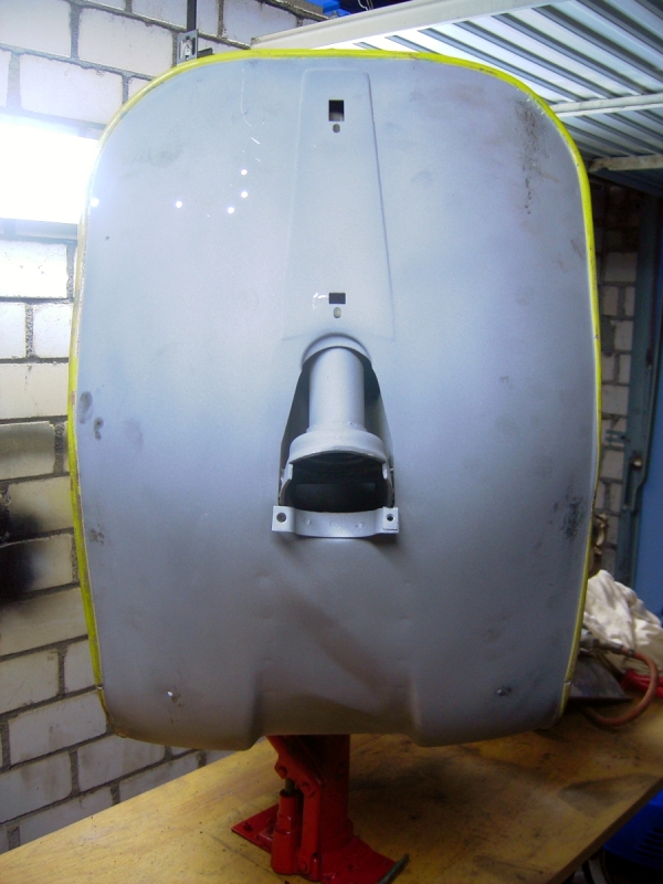

Bin gerade dabei das neue Trittblech/Beinschild einzuschweißen. Ich will natürlich vorher sichergehen, dass der Rahmen passt und nicht verzogen ist.
In Längsrichtung passen die 38cm vom Vorredner. Ich muss jetzt nur noch schauen, dass das Lenkrohr, bildlich gedacht genau senkrecht zu ner Stange durch die Motorbolzenbohrungen steht.
Hab dazu ne Stange durch die Motorbolzen gesteckt und diese per Wasserwage ausgerichtet.
Jetzt sollte nur noch das Lenkrohr senkrecht dazu stehen (vll. mit Wasserwage.)
Was meint ihr dazu? Dann dürfte doch nicht mehr viel schief gehen oder?

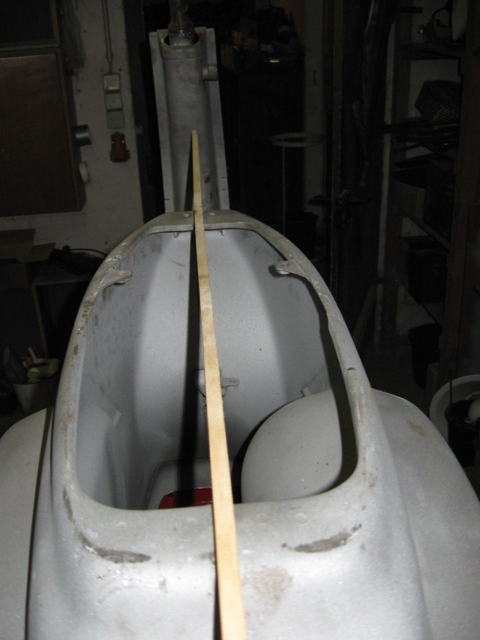

Andere Absichermethode wär noch das durchpeilen wie auf dem zweiten Bild. Stab auf hintere Tankbohrung legen und vorne zwischen beide Sitzbankbohrungen. Dann vor zum Holm schieben und schauen ob er in der Mitte des Holms endet.
Kann mir vielleicht jemand das bei seinem Rahmen mal versuchen?

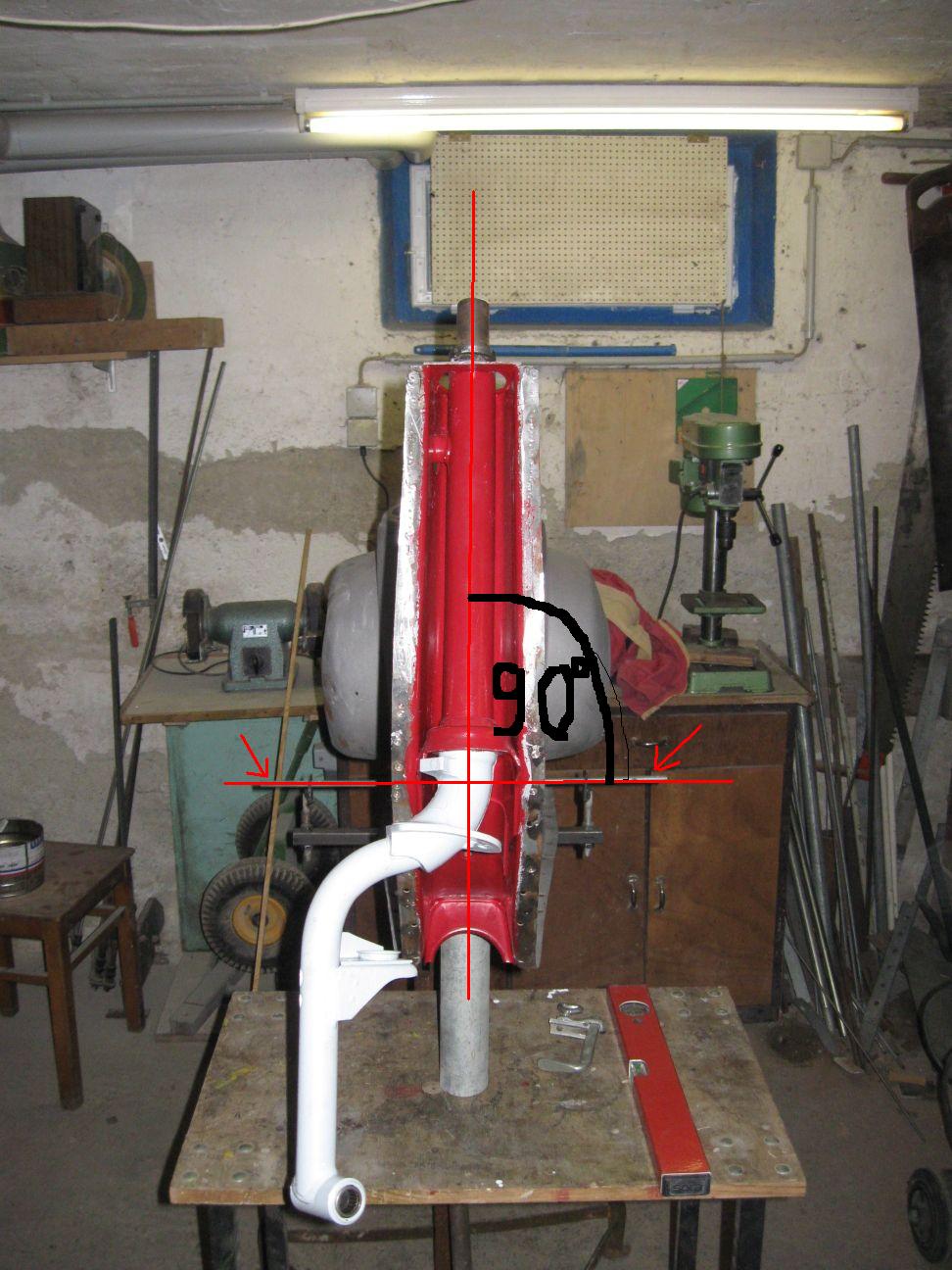

Um einen Rahmen genau zu prüfen, ob er iverzogen ist oder nicht würde bzw. gehe ich immer wie folgt vor:
Benötigt wird hierzu ein ebener Tisch, eine Schnur, eine Welle die durch die Motoraufnahme passt,
ein Meterstab o.ä. und diverse Hilfsmittel..
Als erstes sollte die Mitte des Tisches markiert werden (im Bild gelb dargestellt)
Ich schiebe eine Welle durch die Motoraufnahme und lege diese Rechts und Links
"gleich hoch" auf, so, dass die Welle paralell zum Tisch liegt.
Nun muss vorne unter der Rahmenmitte im Bereich der vorderen Querstrebe noch unterlegt
werden, hierzu sollte ein möglichst kleines Teil wie eine 13er Nuss o.ä. verwendet werden,
sodass gewährleistet ist, dass der Rahmen mit der Motoraufnahme paralell zum Tisch liegt.
Nun muss sowohl die Welle paralell als auch die Karosse mit der Motoraufnahme mittig auf dem Tisch ausgerichtet werden,
(bzw. mittig über der Hilfslinie auf dem Tisch)
Jetzt nehme ich eine Schnur und ziehe diese von der Mittellinie des Tischs durchs Lenkrohr nach oben und richte
diese nach oben in der Mitte der Lenksäule aus.
Wenn man jetzt den Austritt der Schnur unten an der Lenksäule ansieht und die Schnur dort aussermittig
ist, kann man sehen in welche Richtung der Rahmen noch verzogen ist.
Falls fragen sind bitte melden.
