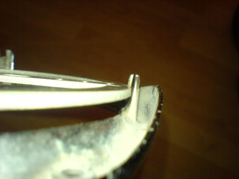

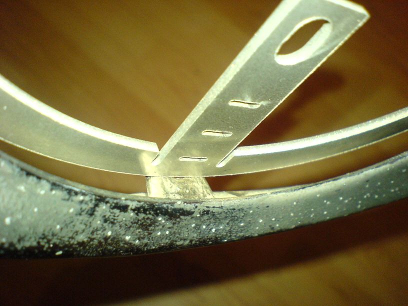

so, der cock äh sx-ring vom gonzo hat mich dann doch gestern noch erreicht und ich hab mal fotos gemacht.
sowohl der harley einsatz als auch der e&k einsatz würden passen, aber beim e&k hat man gleich die fixierpunkte zum dranschrauben. nur müßte ein neuer haltering gemacht werden, weil dieser an den haltenasen des sx-ringes nicht vorbei kommt (und ich auch nicht weiß wieviel platz so allgemein im/am lenkkopf vorhanden ist)

Am/im SX Kopf ist ähnlich viel/wenig Platz wie in einem Li Kopf, wo genau muss Platz sein das es passt??

wenn man den MMW-Ring nimmt müsste man doch nur seitlich ein bissl abflachen damit er zwischen den nasen platz findet.
und dann 2 Zapfen dranschweißen seitlich
oben was hinschweißen zum feder einhängen und unten halt was für die verstellung

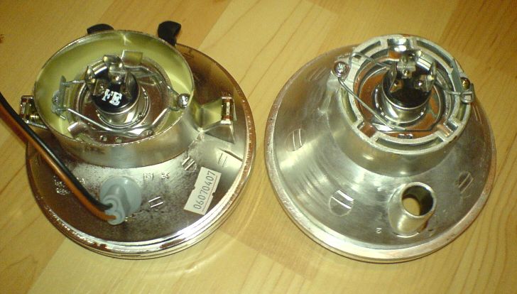

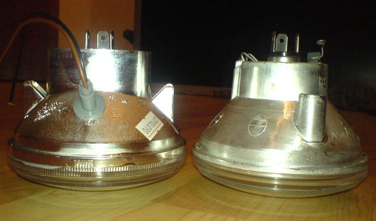

so, hier endlich die ergebnisse:
links der e&k und rechts der harley einsatz
der e&k ist 2mm höher als der hd, hat schöne befestigungspunkte, ist aus kunststoff und hat be-/entlüftungslöcher
der sx-ring hat zwischen den beiden haltenasen 125.1mm und der ring vom gravie hat 127,8mm aussen-ø
