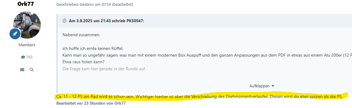

Kann man so ungefähr sagen, was man mit einem modernen Box Auspuff und den ganzen Anpassungen aus dem PDF in etwas aus einem Alu 200er (12 PS) Zylinder Motor und einem 125er Motor (9.3 PS) so in Etwa raus holen kann?

Ca. 11 - 12 PS am Rad wird es schon sein. Wichtiger hierbei ist aber die Verschiebung des Drehmomentverlaufes. Diesen wirst du eher spüren als die PS.
Okay, danke dir. Ja die Verschiebung ist auf jeden Fall interessanter, stimme ich zu.
