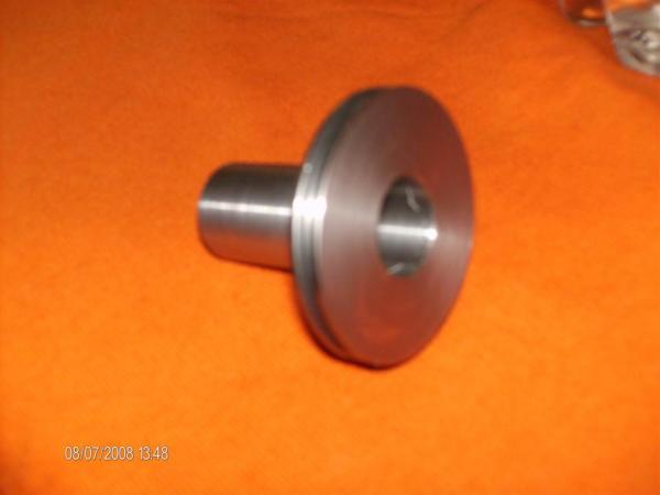

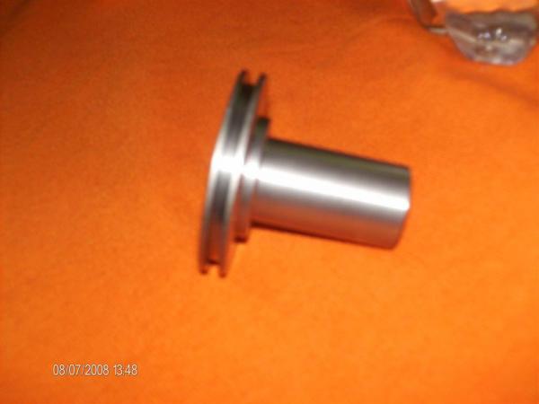

da spuckige is JETZT fertig mit den rollen! überweisen und in 1 woche-10 tagen solltests haben!
Bearbeitet von Motorhead
da hat sich der onkel aber bemüht.
schön geworden
1-setzen und weitermachen.
sehen jut aus, aber haben die keinen anschlag?
würde mich auch mal interessieren, wie dieses schöne drehteilchen funktioniert...gibbet da ein topic zu?
gruß j.
Anschlag muss man selber machen,2x Löchlein+Gewinde und Schraube rein- fertig ist der Anschlag.
Splint- und Gasseilnippel muss man auch noch bohren- is klar.
Die Gasrollen sind nur roh, weil diverse Löcher und so extra gekostet hätten und ich wollte die so billig wie möglich anbieten.
Weiters hat jeder verschieden grosse Vergaser, was gegen einen einheitlichen Anschlag spricht.
Ein 34er Vergaser geht mit einer Viertelumdrehung am Gasgriff auf.
