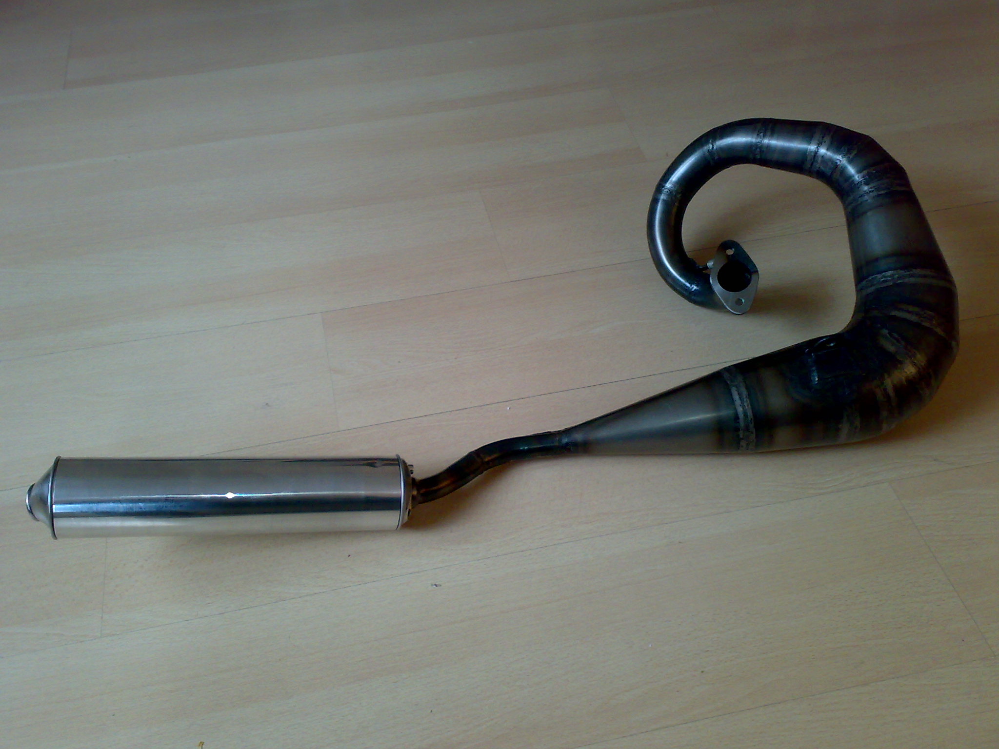

Ich möchte mir den RS Performance für den TS-1 kaufen, leider finde ich keinerlei Erfahrungsberichte zu diesem Auspuff. Hat einer von euch den Auspuff in Sachen Verarbeitung, Halterung, Leitung und Lautstärke testen können?

- Sauber Verarbeitet, schöne Nähte, gutes Material, trotzdem nicht zu schwer.
- ESD für mich einer der besten, Qualität wie PM, Top Optik
- Halterung war ok, etwas gefummel aber passt dann 100% Fullbody an die DL.
- Verlauf sehr eng, Belly stand bei mir minimal am Kopf an ( 60er Welle & Grave Kopp = etwas länger )
- Leistung m.E. gut, ähnlich dem JL Race, unten mehr Bumms, oben nicht so heftig aber Drehzahl ohne Ende.
- Lautstärke erstaunlicherweise zufriedenstellend, leiser wie Race, unten dumpf, oben eher hell, blechernd.
Gefahren auf TS1 mit 35er Mikuni, hab nicht umgedüst o.ä. aber da könnte sicher noch mehr Performance gefunden werden.
Fotos find ich jetzt nicht, es gibt aber welche hier, weiß nur nicht mehr wo... :-D

Hallo, ich fahre den RS Performance grade auf einem Standard TS1 mit RD Membran mit Boysen-Plättchen und 32 Mikuni Vergaser
und habe 24,4 PS am Hinterrad, sehr schöner Auspuff mit guter Leistungsentfaltung,
einziger Wehmutstropfen ich musste ihn schon einmal flicken.
Gruß Marcus

Ich bin sehr zufrieden hat etwa zwei PS mehr als der Race auf fast der gesamten Bandbreite.
Das Lochrohr im Enddämpfer war gerissen und musste vom Hallennachbarn geschweißt werden (Danke Reiner!),
der Enddämpfer ist beim RS das einzige starr montierte Teil.
Ich hoffe er hält jetzt.
