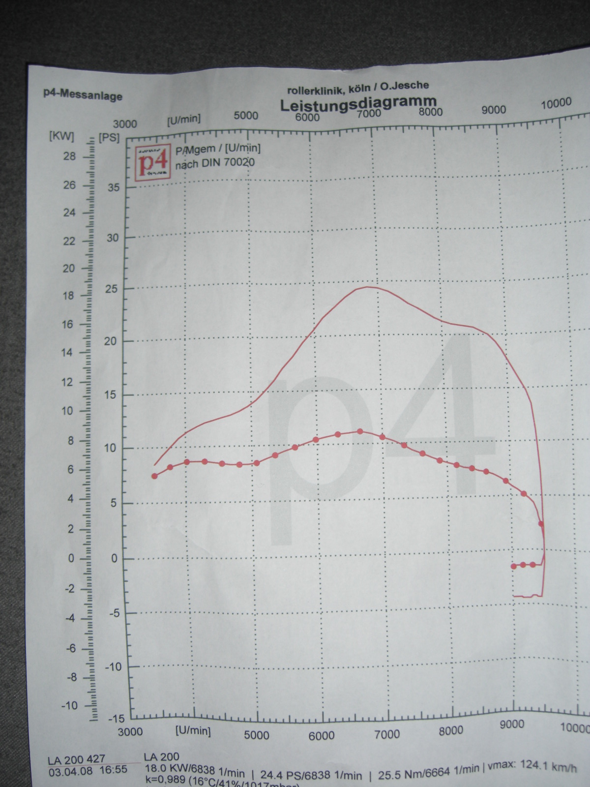

Hallo, ich fahre den RS Performance grade auf einem Standard TS1 mit RD Membran mit Boysen-Plättchen und 32 Mikuni Vergaser
und habe 24,4 PS am Hinterrad, sehr schöner Auspuff mit guter Leistungsentfaltung,
einziger Wehmutstropfen ich musste ihn schon einmal flicken.
Gruß Marcus
...also entweder stimmen die geschriebenen Angaben nicht oder die Kurve, oder ich täusche mich. So sollen da die 24Nm Drehmoment
sein ? Klärt mich mal jemand auf ? danke
Wieso? Da fehlt nur rechts die andere Skala für´s Drehmoment.
...dachte ich mir schon - war nur etwas verwirrend ! sorry
