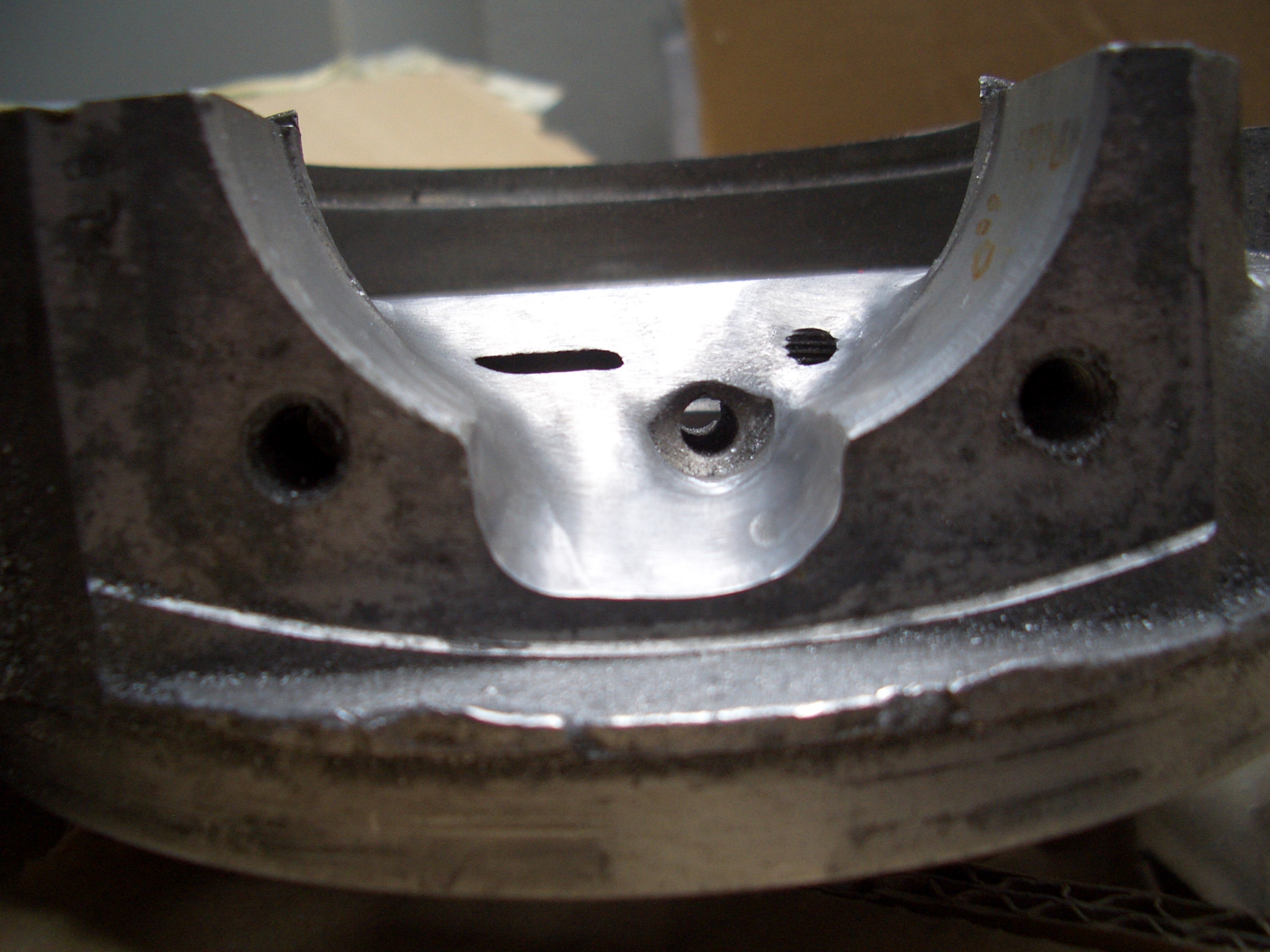

So, gehäuse vom schweißen zurück. Konnte drauf warten :-D
Jetzt ist natürlich da wo die ZGP sitzt ne schöne schweißnaht. :-D
Soll ich lieber die naht wegschleifen, und riskieren das ich wieder durchstoße?
Oder kann ich was von der ZGP wegnehmen da wo die naht sitzt.
Werde dann die Nähte innen wieder verputzen und glätten, und dann wollte ich es so lassen. Denke mal das wird reichen oder?
also ich habs an der ZGP weggenommen, sonst würde das Aufschweissen keinen Sinn machen
Bearbeitet von Labelsucker
Ja habe ich eben auch so gemacht. Ein stück dran weggefeilt. Ist das normal das die ZGP nur schwer in seine Führung geht?
Meine musste ich eben mit leichten gummihammerschlägen dazu überreden in die Führung zu wollen. :-D

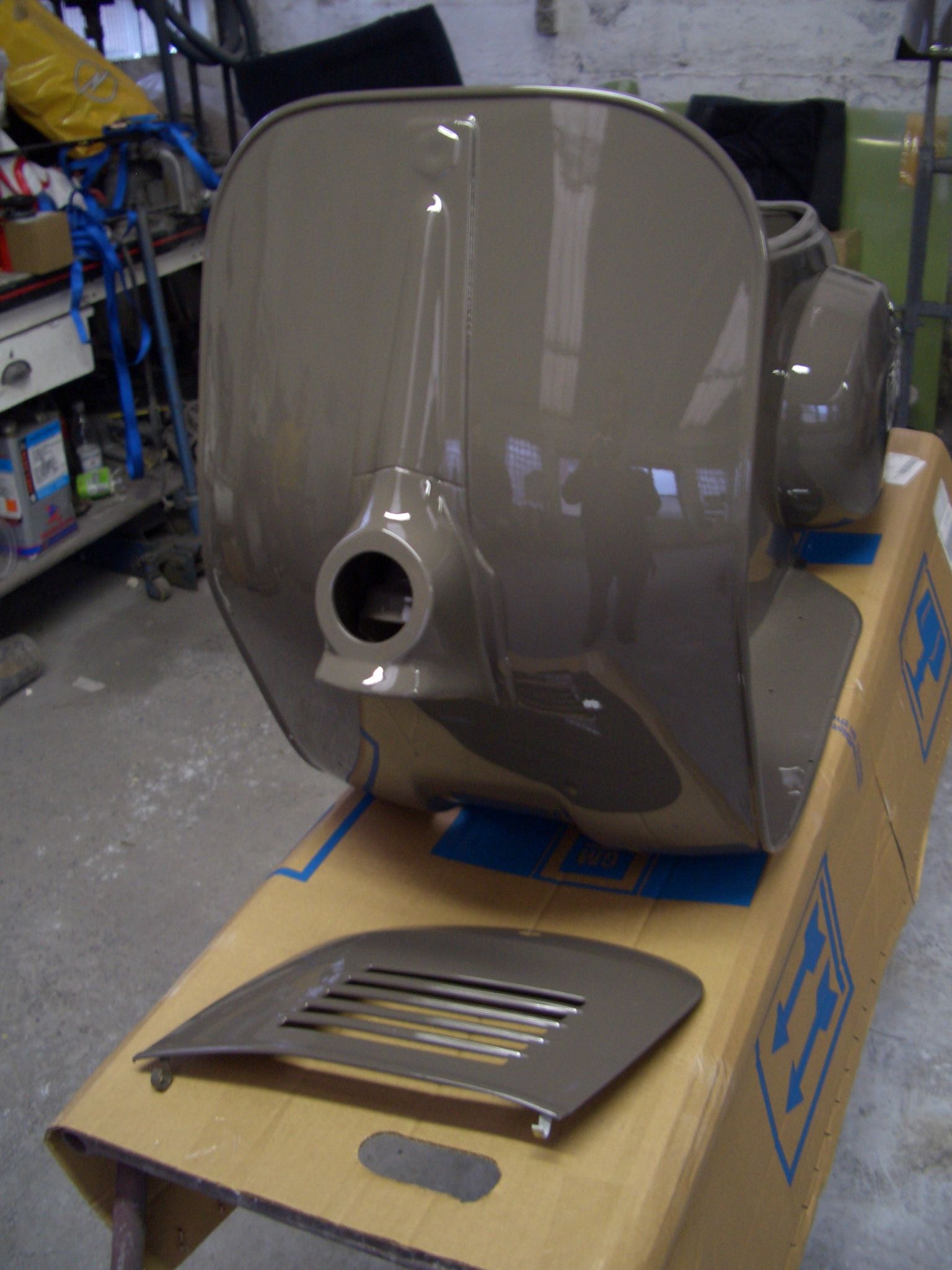

Fertich mit Lackieren :-D
So den ganzen Tag beim Lacker gewesen. Aber die Arbeit und vor allem das lange Warten hat sich gelohnt.
Besten Dank an meinen Lackierer (Mike) Hast meine Erwartungen echt übertroffen!!
Danke auch an Bulli (John Wayne) fürs Fahren.

Ja ein wunderschönes Ding ... welche Farbe ist das wenn man fragen darf? (Keine Angst, meine ist schon gelackt ;))
Ist "Punk Grau" vom neuen Fiat 500
Hoffe da ist der Name dann auch Programm beim Roller :-D

Wollte auch erst nen RAL ton nehmen. Aber da sind ja schon fast alle auf der Strasse :-D
Und da ich mich nicht zwischen Braun und Grau entscheiden konnte, wurds halt beides.
Das schwierigste ist ihn jetzt erstmal ein paar Tage noch stehen zu lassen, zum austrocknen.
Kanns kaum abwarten mit dem zusammenbau zu beginnen. Mir juckts in den Fingern :-D
