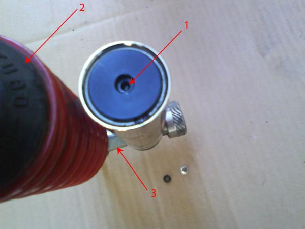

Ich hab' mir sämtliche Topics zum Thema durchgelesen, inkl. Motoretta Anleitung. Einiges ist jedoch noch unklar geblieben - bzw. bin mir nicht sicher wie ich vorgehen soll.
1). Ich entferne die Schraube im Druckausgleichsbehälter (Bitubo neue Version) - dann großes Rätselraten, zum Glück habe ich dieses Topik gefunden
2). Feder entfernen
3). Wie geht es nun weiter?
Kann ich nun gefahrlos den Druckausgleichsbehälter entfernen und geht das vor allem durch die unter (3) markierte Distanz (Links / Rechsgewinde - in welche Richtung öffnen)?
Muss ich vorher noch das Gas (1) ablassen, wie?
Alles weitere scheint dann klar beschrieben zu sein.
... und welches Öl braucht man, gibt es da irgendwelche Spezifikationen, die man einhalten muss?
Grüße,
Flameboy

Ja ja, hab ich schon.
Nur ist mir die oben geschilderte Vorgehensweise nicht klar. Möchte das werte Ding nicht zerstören bzw. dass mir das Gas/Öl beim Demontieren in der frisch ausgemalenen Wohnung um die Ohren pfeift. :-D
Also lange Distanzschaube zwischen Dämpfer und Ausgleichsbehälter aufdrehen - ja/nein - Richtung?
2). Feder entfernen
Die Suche hat mir nicht weiter geholfen, ich steh vor dem selben Problem!
Wie bekomm ich den Druck aus dem Ausgleichsbehälter bzw. wie füll ich wieder den Druck nach?
Besten Dank,
Gerald
Besten Dank,
Gerald
Kappe bei der Einstellschraube abmontieren. Die Sicherung der Einstellschraube (Madenschraube) rausdrehen (am Ausgleichsbehälter). Die Einstellschraube raus drehen - aber Achtung da pfeift dann gleich das Öl raus!
Dann kannst du die schwarze Abdeckscheibe in den Ausgleichsbehälter schieben und damit dann endlich den Sicherungsring entfernen. Zum erneuten Befüllen muss allerding ein Ventil verbaut werden. Dazu habe ich ein Gewinde in die Abdeckscheibe geschnitten.
  • Like 1
so bekommst du das öl raus aber nicht den druck im ausgleichsbehälter.
da kann man entweder eine spritzennadel in den silikonstopfen stecken oder halt den stopfen zerstören um den vorhandenen druck abzulassen.
Mal was anderes: wie bekommt man den bitte 10 bar in den Bitubo? Wenn man den Rüssel vom Ventil nimmt, macht's kurz pfft (normal halt, wie beim Reifenaufpumpen auch) und der Druck ist wegen des kleinen Behälters wieder weg. Mehr als 5 bar hab ich bei nochmaligem Messen nach dem Pumpen nie geschafft...
