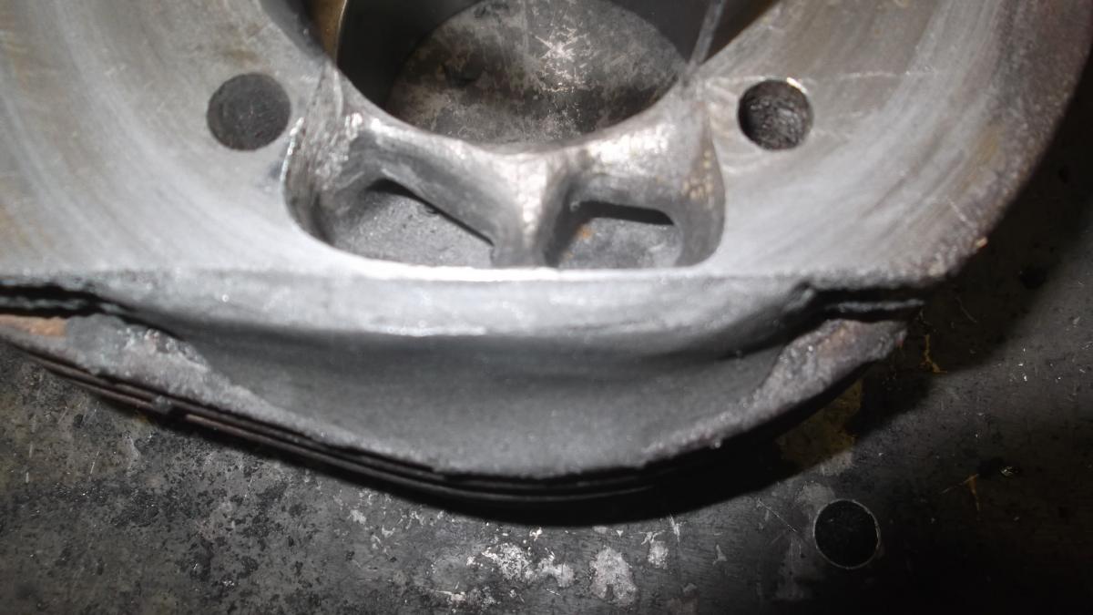

komisch ist ja, das das immer nur an der einen stelle passiert und sonst nix ungewöhnliches an den anderen bereichen zu sehen ist.
würd mal am kopf schauen ob genau an der schadstelle irgendwas anders ist.

Kopf ist - bis auf die "Brennraum-"Form - tacko
(also, es sind keine Macken drin :-) ):
Wollte den aber mal auf Restwandstärke ausmessen und schauen, ob der Gravedigger da noch ne richtige Brennraumform rein krigt (alternativ eben zuschweißen und dann ausdrehen!)

das mit der abbrandstelle ist schon komisch, eventuell sitzt da der kopf nicht zentriert/plan und es entwickeld sich in dem bereich irgendwie ein hitzenest.
eine passende brennraumform wäre da warscheinlich nicht die schlechteste wahl.
Zentriert isser über den kleinen Pin am Zylinder und den Stehbolzen (sieht man eigentlich auch ganz gut auf dem Kopf-foto, dass der nirgends rein steht...
Aber gerade mit nem hochaufladenden Püffer sollte da besser ne richtige Brennraumform her ;-)
