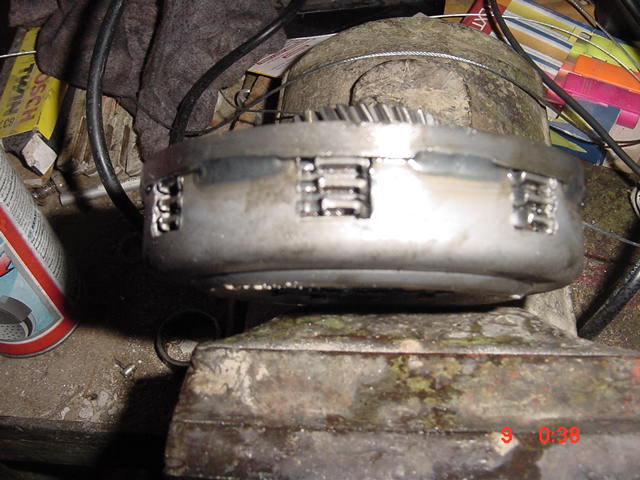

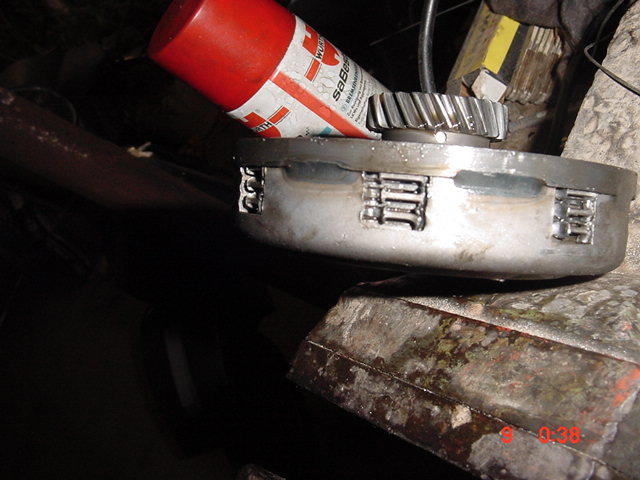

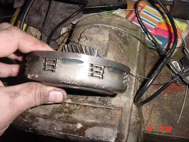

Kupplung ausgeschlagen
Drehmomentpolini mit T5 Puff und 2500km Stadtverkehr
So übertrieben habs ich aber net!
schlechte Qualität der Belege ?
zu viel Leistung kanns ja nich sein :-D
MfG Jones :-D
der :-D ist das der Korb ja auch schon ein bisschen in Mitleidenschaft gezogen wurde!!!
"Primär-Federn" im :-D ?
hp4 lüfterrad oder notorischer heizer
habe ich andauernd(bei mir ist beides der fall,gelobe aber besserung)
wenn das spiel zwischen neuen belägen und korb nicht zu gross wird kannst du den korb mit ner feile glätten
die neuen beläge klappern dann allerdings und halten nich so lange
gez der jörg
ps mich würde allerdings interressieren wie man ggf die primärfeder prüft
Die Federn brechen gern. Schütteln und hören ob´s klappert. :-D
Ich würde nicht lange prüfen - gleich Repkit kaufen und einbauen.
nix HP4
1800er Lüfterrad war eingebaut!
Die Kupplung ist maximal 2800km gefahren worden!
Wollte die Karre ab morgen wieder fahren.......
Naja, tausche morgen die Belege aus, dann werde ich ja sehen!

so lange halten meine beläge erst gar nicht :-D:-D:-D:-D
gez der jörg
sind auch schon die 2ten!
die Kulu ist so alt :-D
Auf jeden Fall Originalbeläge und Reibscheiben kaufen, alles andere ist nur Scheiße.
Man nimmt, was die Shops einem so schicken :-D
Bei meiner Kupplung hat der Klebstoff nicht gehalten und es haben sich nach kurzer
Laufzeit Segmente abgelöst.
Es sind bestimmt keine Originalbeläge - kommen aber von meinem Lieblings-Teilelieferer.
Das Metall, auf den die Belagscheiben aufgeklebt sind, ist ziemlich dunkel - scheint so
eine Art Sinterschicht zu sein. Da kann ja auch nichts drauf halten. Vielleicht lags aber auch
am teuren MTX-Öl? :-D

So wie die Laschen der Beläge aussehen, müssen die Gänge vorher beim Schalten aber mächtig
gekracht haben - und das über längere Zeit.
Waren aber nicht zufällig die Carbonbeläge oder? Bei mir haben die auch so nach 700Km ausgesehen.
Gruß Uli
Nee, war Kork!
Moin Hölle
Sind da original Kulufedern drin oder verstärkte?
Moin Hölle
denke die sind verstärkt, also genau die gekauft!

Also meine Kulubeläge waren bei meinem ESC Racer auch immer so ausgeschlagen. Mit dem neuen CNC Kulukorb hatt ichs nicht mehr, da größere Auflagefläche.
ja, früher oder später werde ich mir wohl den zulegen....
der von S&S ?

@Hölle
mhm, nö, eigentlich nicht
@hölle
Ich hatte dieses Laschenproblem erst, nachdem ich einige Zeit mit den verklebten, nicht
mehr vernüftig trennenden Korkbelägen gefahren bin.
Die Kulu hatte dann eine zeitlang nicht mehr ordentlich getrennt. Beim Schalten, sowie
beim Gang einlegen vom Leerlauf aus, hatte es dabei auch oft gekracht.
Komischerweise hatte die Kupplung im Herbst noch hervorragend funktioniert,
nach der Winterpause zum Anfang der neuen Saison dann aber nicht mehr.
Bearbeitet von Don
