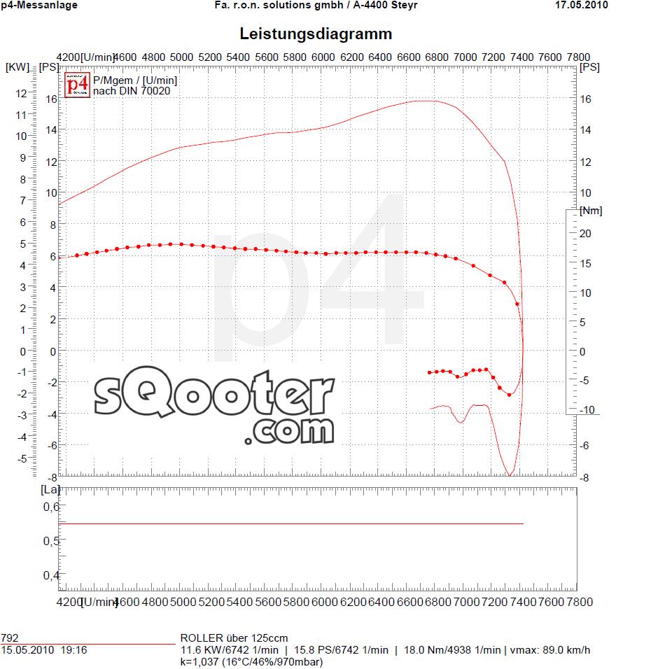

Weiß nicht was mit der Reibn los ist, Freitag im großen Regen hat die Hütte zum sprotzen angefangen,
Fehlzündungen, Samstag vor dem prüfstand wollt ich sie a bisl aufwärmen...massive Aussetzer..
bin dann trotzdem auf die Rolle, weils eh scho Wurscht war, dann wär mir die Kiste fast verreckt, abgestorben und weggestellt.
gestern kurz gefahren, will aber nicht richtig.. irgendwas bei der Zündung...???
Was sagen die Experten??
Hier mal die Kurve:
Und bitte jetzt kein Gelächter :crybaby:
LG SKE
Hier mal die Kurve:
LG SKE
Hi,
....ich tippe als erstes auf die CDI und ansonsten aufs Pickup - hatte das selber jetzt schon ein paar mal.
