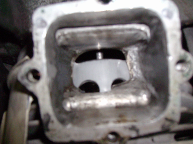

Imola Tassinari Membran Gayfräse
vlt hiflts ja dem ein oder anderem wegen den Fräsarbeiten.

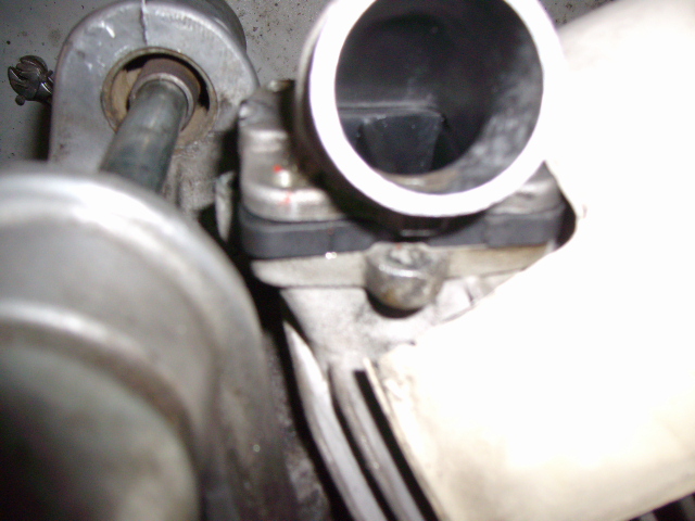

Meine Frage wäre allerdings ob ich da noch die originale Imola Membran wieder rein kriege oder gleich wie Powes mir schon schrieb einen TS1 ASS nehmen soll und wenn jetzt einer noch solchen rumliegen hat wäre jetzt die Gelegenheit mir diesen zu verkaufen :-D
jetzt wo ich die Fotos sehe und den Chris im Chat habe offenbart sich mir dein Problem :-D
Es geht also nicht nur um´s abdichten der Vforce, sondern der ASS steht auch am Rahmen an?
Dann nimm zusätzlich die Exzentriker Konen, mehr Platz zum Rahmen hat der TS1 Stutzen auch nicht denk ich...
