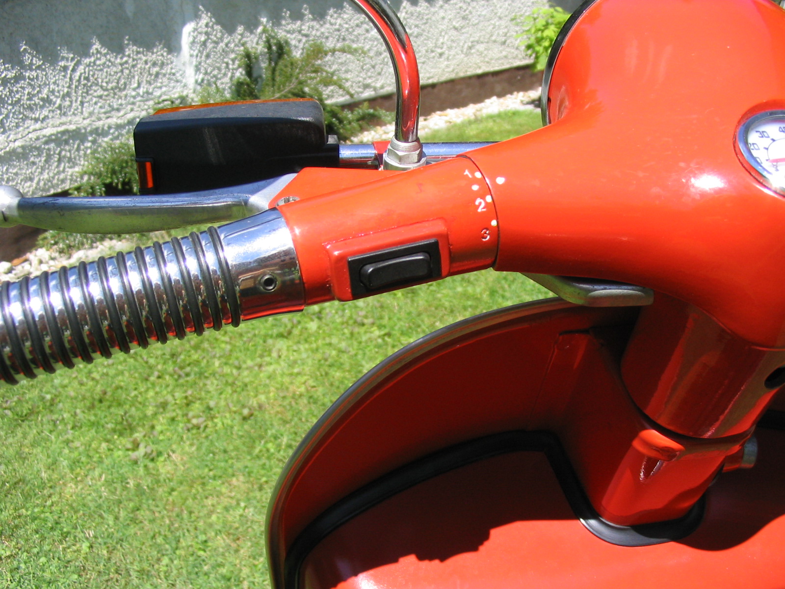

Falls jemand ein Bild von einem Vespa Lenker mit montiertem Blinkerschalter hat, wär ich sehr dankbar wenn er das posten könnte.
Von was für einem Lenkkopf redest du denn?
V50 oder PV ET3
Das sind genau 3 Möglichkeiten. V50 gibt es in Trapez und Rundlicht klein und PV/ET3 hat in der italienischen Version Rundlicht groß. Deswegen frag ich ja.
Sorry ging davon aus das ein nachgerüsteter Blinkerschalter bei allen Lenkern gleich montiert wird.
Ich suche dann also am besten ein Bild einer V50 Rundlicht!
Wie wär´s mit so was Selbstgestricktem?
Der plumpe, unmögliche Serienschalter (Modell Primavera) kam für mich nämlich überhaupt nicht infrage!
:-D bobcat
