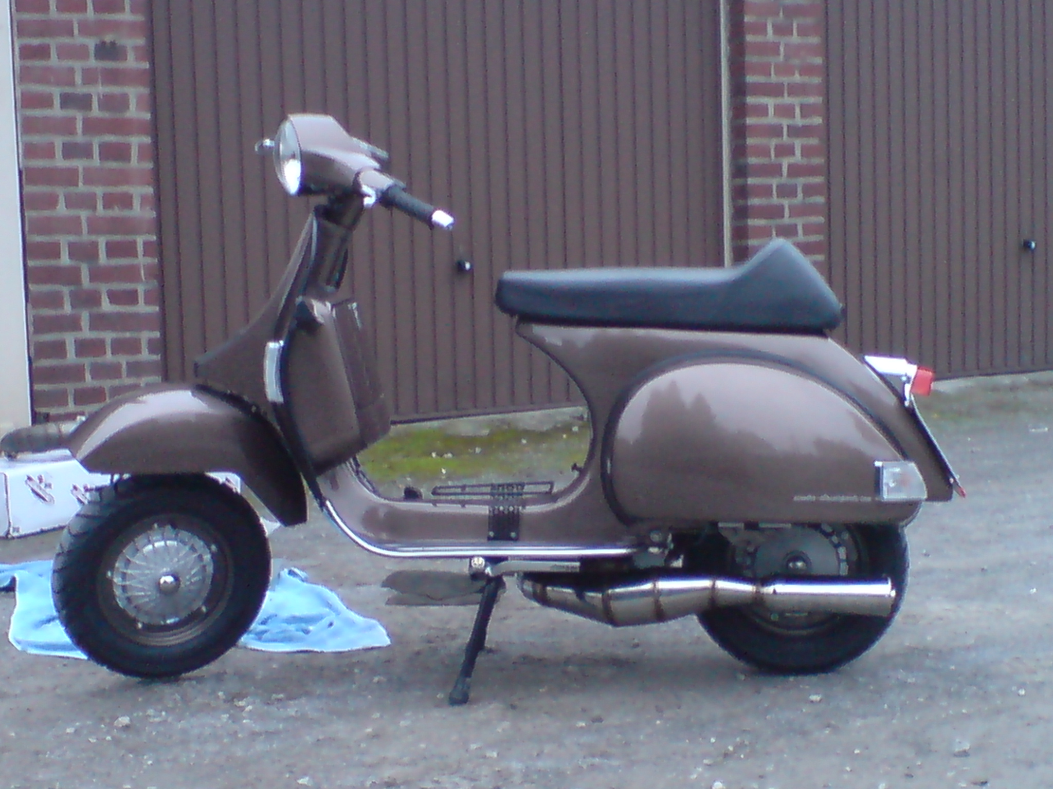

Hm,
also ich fahre einen Scorpion der neuesten Generation und bin nach meinem ehemaligem JL auch sehr zufrieden damit.
Allerdings steht der Auspuff bei mir so:
...also ziemlich waagerecht. Ein Ersatzrad würde hier wahrscheinlich eher nicht passen.
Könnte es durch die 2,5cm-Erhöhung (Distanzstück am Dämpfer?) zu der extrem "abfallenen" Optik kommen?
Wenn Du bei beiden Auspuffanlagen eine ziemlich identische Leistung feststellst, würde ich eher zum Scorpion tendieren. Der hat die E-Nummer und kann relativ legal gefahren werden. Es sei denn, Du hast auch ne BSAU-Nummer eingetragen oder ne E-Nummer auf dem PEP...... :-D
