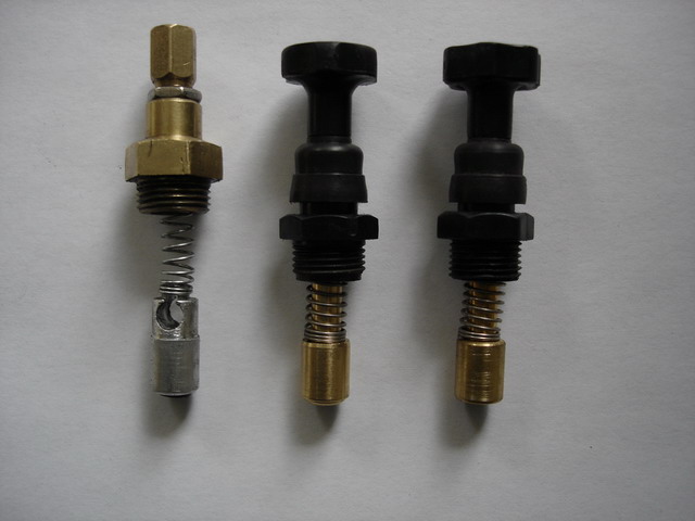

ja, ist schon eigenartig. Habe grade noch den Verdacht das es am, vom Koso umgerüsteten, Choke liegen könnte.
Vielleicht schließt der nicht richtig, so das ich dauerhaft mit Choke fahre.
Werd das morgen mal testen.
es war der Nachrüst Seilzugchoke :-D
Hat nicht 100% geschlossen, mit normalem Choke rennt sie nu ohne Probleme.

Moin mal wieder,hatte das Topic garnicht mehr auf dem Schirm :-D .
Die Fehlerquelle Zugchoke hatte ich mir Anfangs aus bequemlichkeit auch gleich mit dem PWK Keihin 33 eingebaut.
Wenn man es weiß kann man die Funktion ja super über die Chokebohrung membranseitig kontrollieren.
Ob der Kolben öffnet und schließt.Habe den Nachbaukram aber gut am laufen.
Alufundstück aus der Gaser Restetonne und ne Feder aus dem Hornbachfederset sei Dank.
Ganz rechts Koso ,mitte Keihin und rechts der aktuelle Zugchoke.
