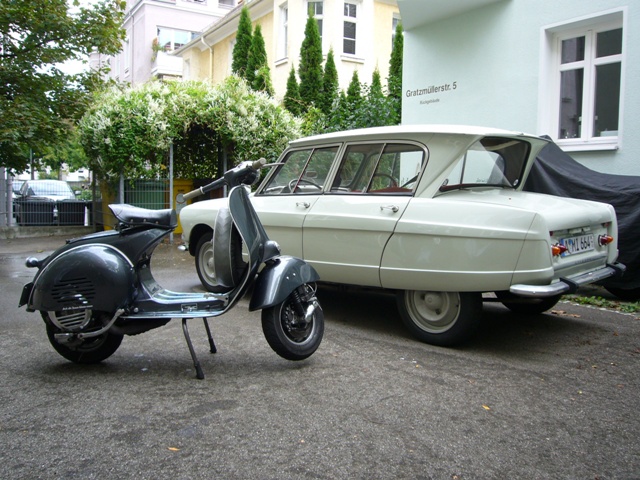

Hi,
here you go! Wie gesagt nichts rausgeschnitten! Ich finde es schade, wenn die Leute einfach so alte Stücke absichtlich zerstören. Selbst bei einer allerwelts VNB finde ich es schade.
Jan
naja, ein foto im aufgebocktem zustand ist hier wohl nicht wirklich aussagekräftig.
und da hast recht, eine komplette vnb würde ich auch nicht zersägen, aber du weißt ja sicher auch bescheid was ich da zusammenbaue, lauter zusammengewürfelte teile gell :-D
cya wernerson

Du hast die PK-Gael nicht gekuerzt und faehrst auch keinen kuerzeren Daempfer?
Auch hinten ist sie ziemlich hoch - das kommt der Wideframeoptik MMN nicht sehr zugute.
Schaut aber trotzem spitze aus. :-D
Offtopic Edit: Ami auch - so schraeg, geil - ich ueberleg grad eine CX Familiale zu kaufen.
Bearbeitet von MiNiKiN
