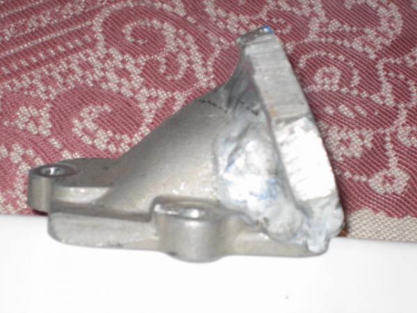

heute das erste mal "am Werkstück" Alu geschweißt
beide Legierungen unbekannt, Zusatz AlMg5 2mm Stäbe
TS1 Ansauger mit Aluplatte verschweißt
hat tadellos geklappt
wunderbar die Balance Funktion, wenn man mal auftragen muss, oder extra tief einbrennen
einzig meine 2,4mm Wolfram grün ist bei eher hohem Schweißstrom (120A gaube ich war das oder so) immer mal wieder überlastet und hat ne kleinen Tropfen anstatt der Kalotte gebildet, danach mit wieder geringem Schweißstrom hatte ich mitunter Zündschwierigkeitn, dh man muss halt die Elektrode neu schleifen.
beim profigerät greift da wohl die Automatik, dasses net so schnell dazu kommt
aber mein Gott man muss damit ja net sein Geld verdienen...
Bearbeitet von Werner Amort
Sieht doch sehr gut aus! :-D Das mit der Kugel an der Elektrode iss doch bei Alu normal. Aloso bei mir auf jeden Fall.
