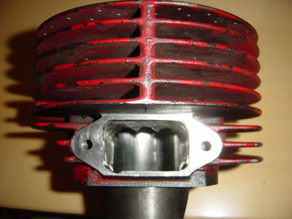

jo, mich würde interessieren, ob schon mal jemand den teil mit der verengung (also den flansch)
am membrankasten entfernt hat. damit stünde die membran ca 0,5 cm näher am kolben. sinnvoll?

ich habs gemacht. aber nur soweit, das noch minimal luft ist zwischen kühlrippen und ansauger. jetzt flutschts seitlich direkt in den zylinder, ohne einengung.
und so der durchgang
reicht für plus20ps

was hats den mit den löchern auf sich?
????? Wird wohl der Kasten mit angeschraubt :-D
meinte die oben in der letzten kühlrippe
Die Löcher sollen vermutlich die Kühlfläche vergrößern.
ja, klappt auch voll gut, nie wieder klemmer seit den löchern

@oli: keine angst wegen ungleichmäßigem verzug mit den löchern
ach iwo. :-D
und wenn schon, im verhältnis zu den verwindungen, die so eine zweitaktzylinderlauffbahn nach dem vorspannen durch schrauben und nachfolgendem erhitzen durchmacht, ist das mal garnichts. wenn du dann auch noch die löcher in der laufbahn, gerade auch beim 136er siehst, wird mit ganz schlecht. das bewegt sich, wenns heiß wird, aber lang.
p.s.: wenn der lochdurchmesser kleiner/gleich der zu durchbohrenden wandstärke ist, gewinnste richtig oberfläche.
bei ner 3mm dicken kühlrippe mit ner 3mm bohrung => fehlende oberflächen 1,5^2*PI*2=14,13mm^2 ABER neue oberfläche der 3mm bohrung 1,5^2*PI*3=21,2mm^2
und mit 50% mehr oberfläche kannste mehr wärme in der gleichen zeit abführen

Durch das fehlende Material können die Kühlrippen weniger Wärme aufnehmen und somit auch weniger Wärme abgeben. Sprich der Zylinder wird schneller warm und kühlt auch langsamer wieder ab. Würd ich nicht machen, auch wenns mir ein Ingenieur erzählen würde :-D
Hat schon Carl Herweck 1959 festgestellt. Aber ladde, daß das Ding gut funktioniert wissen wir ja.
wobei die kühlrippen zum glück die wärme nicht aufnehmen, sondern abgeben müssen.
in den teil der die wärme aufnimmt, z.bsp. laufbuchse würde ich auch keine extra löcher reinbohren.
das mit dem ingenieur muß ich mir merken, der ist nicht schlecht :-D
Irgendwie können die nix abgeben, was sie nicht vorher aufgenommen haben. Es geht da eher um den schnellen Wärmeabtransport von der Lauffläche. Aber inwiefern sich das jetzt positiv oder negativ auswirkt, ist eigentlich nicht so einfach zu sagen. Theoretisch ist ja der Wärmetransport durch den Stahl der weitaus schnellere Prozeß, als die Wärmeübertragung an die Luft und durch die Löcher gewinnt man ja relativ zur verlorenen Masse ziemlich viel Fläche. Naja, vllt hat´s der Herweck schon anno dazumal berrechnet/gemessen, oder auch nicht. Ich werd´s zumindest erstmal nicht machen.
genau. löcher geben zum glück ohnehin nichts ab, sondern die oberfläche, oder bei bohrungen auch mantelfläche derselben.
rischtisch
wenn positiv = mehr fläche heißt, dann schon.
darf jeder für sich selbst entscheiden.
