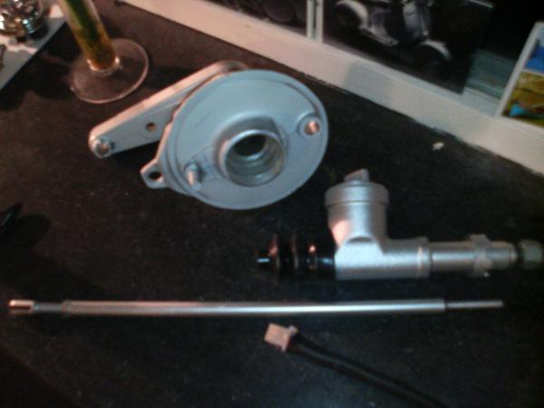

so sieht der Bremszylinder von innen aus:
Bis darauf, dass ich noch Luft in der Leitung habe funktioniert diese Revision.
Die Laufbahn des Zylinders wurde gehohnt.

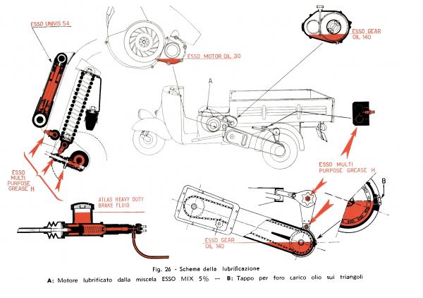

In meiner ital. Ape A Bedienungsanleitung steht folgendes:

Ich habe definitiv keine Öl Ablaß-Schraube dort und wenn würde sie nichts bringen, weil man nichts zum Auffangen unterstellen kann.
Da ist nur Blech vom Rahmen.
Trotzdem danke für den Auszug der Anleitung.
@motorhuhn: Ich leite es weiter.
