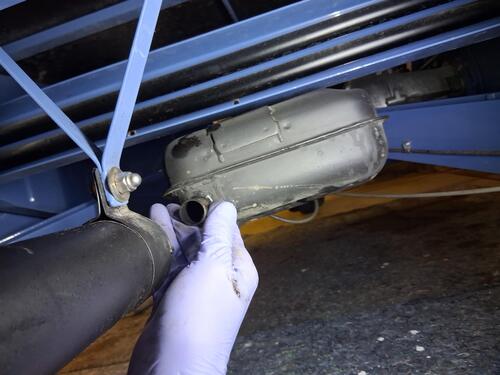

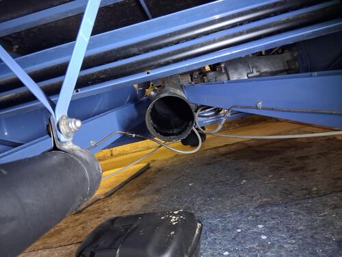

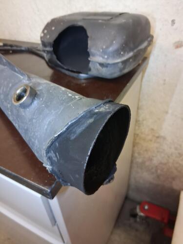

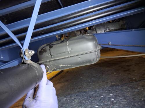

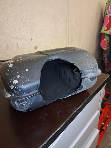

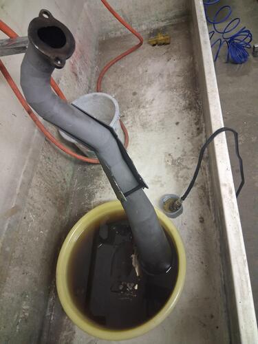

Auf dem Heimweg wurde es immer lauter in der Kiste, ich bin dann rechts rann und hab nachgesehen und den Riss am Endtopf entdeckt.
Hat bis zu Hause gehalten. Alle Schweißnähte von mir sind Dicht und haben keine Risse.
Die original BGM Schweißnaht ist komplett abgerissen. (lieber selber machen)

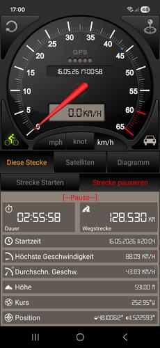

Ich würde da ordentliche Knotenbleche verschweissen.
Ringsum eine Schweissnaht hält nicht!

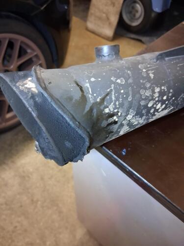

Den abgerissenen Auspuff erstmal in so ein Eimer mit Linoliumabbeizer für öffentliche Böden über nacht eingelegt.
Die Lambdasonde habe ich auch mal über nacht eingelegt. Mal schauen ob sie ihren Dienst noch tut.
Das hat mir auch schön die Farbe vom Auspuff geholt und innen alles schön angelöst, den Rest hat dann der Kärcher übernommen.
Ich dachte ja, ich hätte da alles schön sauber und fettfrei gemacht, aber bei Schweißen mit WIG hatte ich zum Teil einen Vulkan im Schweißbad.
Bei den Streben ging das ok, aber Endtopf an Krümmer war echt übel, jetzt kann ich mich damit beim nächsten MAD MAX Film bewerben-D
erste schicht Auspufflack. Morgen gehts damit weiter
Die Lambdasonde schaut wieder aus wie neu, konnte innen den Ruß uns des Öl mit leichter Druckluft herauslösen.

Es ging nicht anders, ich musste es heute machen....der Schmerz war zu großcrybaby
Habe den Riß mit 35 amp und WIG geschweißt, das ging prima.
Abkleben und spachteln
Geschliffen und mitm Pinsel Haftgrund aufgetupft. Am Montag wirds dann blau werden.
Bis zum Jahresende muß das Profisorium halten, dann wird Sie zerlegt und ordentlich lackiert.
