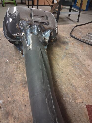

Ich habe jetzt den halben Tag damit verbracht den Ansaugrüssel dicht zu bekommen.
Nachdem ich das "erste" Loch was nicht ersichtlich war, zu geschweißt habe, hats wo anders die Luft raus lassen.
Das ganze spiel habe ich 4 mal gemacht bis es halbwegs dicht war.
Dann habe ich den Versuchsaufbau, Eisenplatte mit Gummimatte an die "Motorblockseite" und am Ansauger die Pumpe komplett im Waschbecken versenkt.
Und siehe da, die Pumpe gaaaaanz leicht am Balg und der Ansauger über die Verschraubung der Dichtplatte durch die Mutter durch undicht.:wow:
Nun denn, jetzt ist er dicht, was für ein Geschiß.... jetzt nur noch den Rest dicht bekommen

Von geschweissten Stahl Ansaugrüssel'n bin ich nicht sooo der Freund!;-)
Bei mir werden solche Verbindungen hartgelötet, das ist zu 99,9% nach dem löten immer dicht, werden aber trotzdem abgedrückt!:inlove:
Auch bei Alurüsseln, WIG verschweisst, was mir da an Undichtigkeiten untergekommen ist, einfach himmelschreiend.:???:

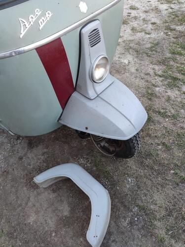

hat jemand zufällig noch Plastikteile für eine alte Ape MP? Sind in einem sehr hellen Grau und nicht wie später dann in einem dunkleren Grau...
Alle Kotflügel und das seitliche Lüftungsgitter würde ich noch im guten Zustand suchen
Zur Not kannst Du die Plastikteile auch alle in dem gleichem hellen Grau lackieren, wenns nichts passendes gibt.

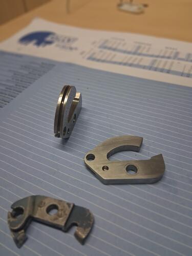

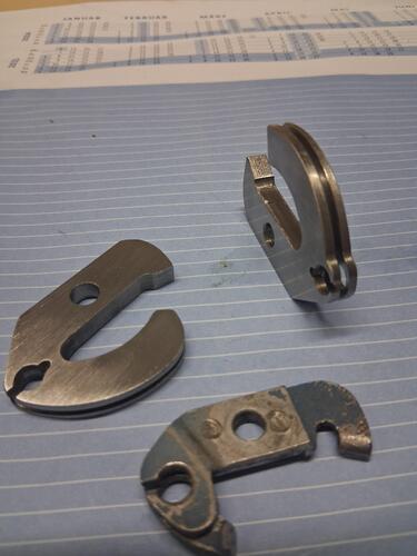

Habe mir jetzt ne andere Gasrolle gefräst, zwei mit verschiedenen Längen. Anschläge werde ich falls nötig dann anschweißen.
Bei der originalen bleibt das Seil immer gerade, die neuen haben ein Seilführung im Radius der "Rolle".
Ich hoffe das reicht um den 30ger Dello zu öffnen. Viel Bauraum unterm Lenker ist da nicht.
Bearbeitet von Jesus

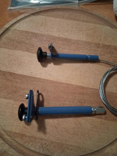

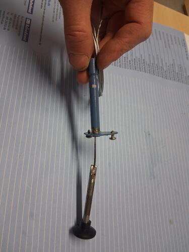

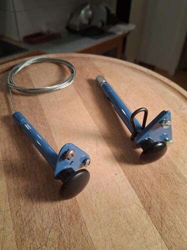

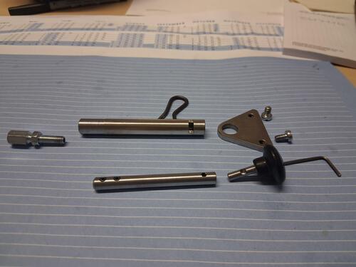

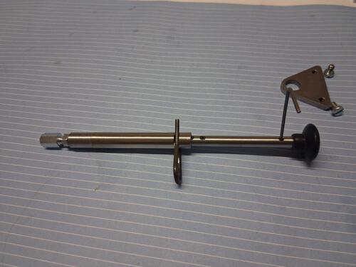

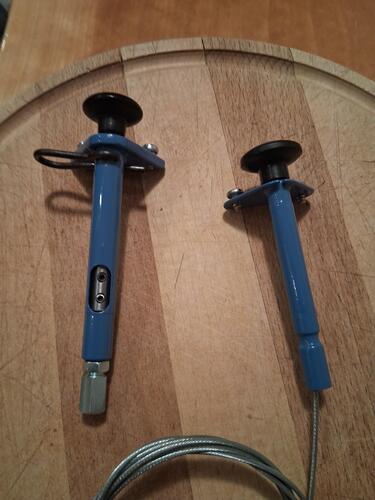

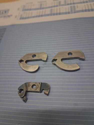

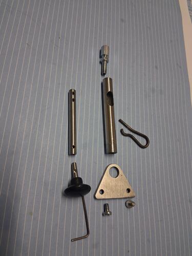

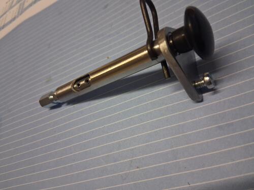

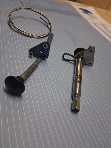

Habe mir einen neuen Chokehebel gebaut.
der Originale hat den Schraubnippel am Vergaser und am Griff ist er verlötet.
Der Phbh 30 hat nen ganz dünnen Nippel Vergaserseitig und braucht am Chokegriff ne Verschraubung.
Hinten habe ich noch nen zusätlichen Verstell-Schraubnippel angebracht, der Knopf ist von nem PX-Chokegriff und mit ner Madenschraube gesichert, die Klemmfeder vom originalen Choke übernommen.
Jetzt nur noch das "Frontblech" anschweißen und blau lackieren.

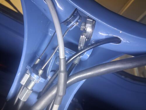

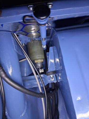

Die größere Gasrolle macht den 30ger Vergaser auf-D aber, ich habe 1,5 Stunden zum Montieren gebraucht. Entweder die Finger haben Platz, oder man kann hin sehen-(
Ich konnte es erst anschrauben und einfädeln nachdem ich die Schaltseitigen Züge abgebaut habe, und troztdem musste ich die M6 Gasrollenschraube mit der Pinzette einfädeln. Das ganze auf dem Rücken liegend auf der Sitzbank mit verrenktem Kopf um überhaupt was sehen zu können.
Beim Choke ähnliches Spiel, da musste ich ne Längere Bowdenzughülle verbauen. Es funktioniert im Stand gut, ich hoffe das hält auch die Position wenn der Motor läuft und rappelt. Ansonsten drehe ich noch Rillen in die Chokezugstange für die Klemmfeder.
Hir mal der Blick auf die Einbausituation unterm Lenker, das war gruselig!-D

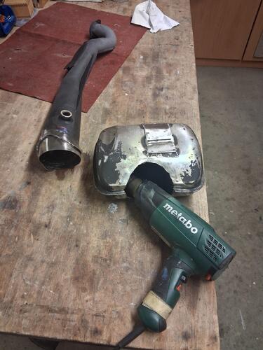

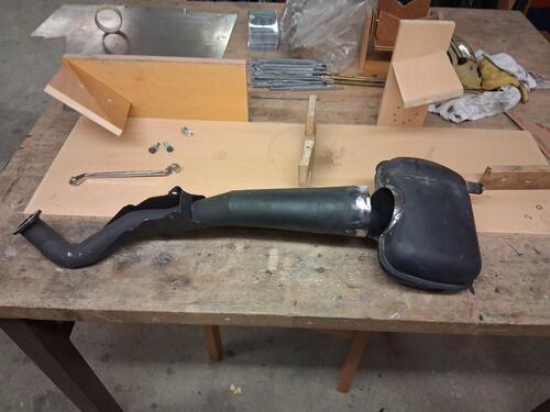

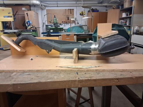

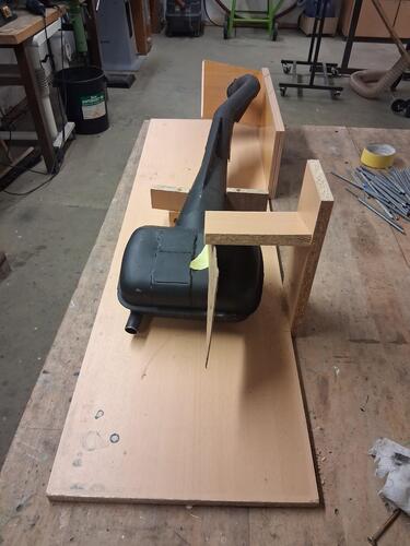

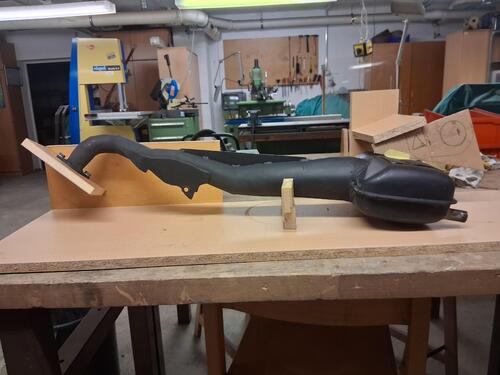

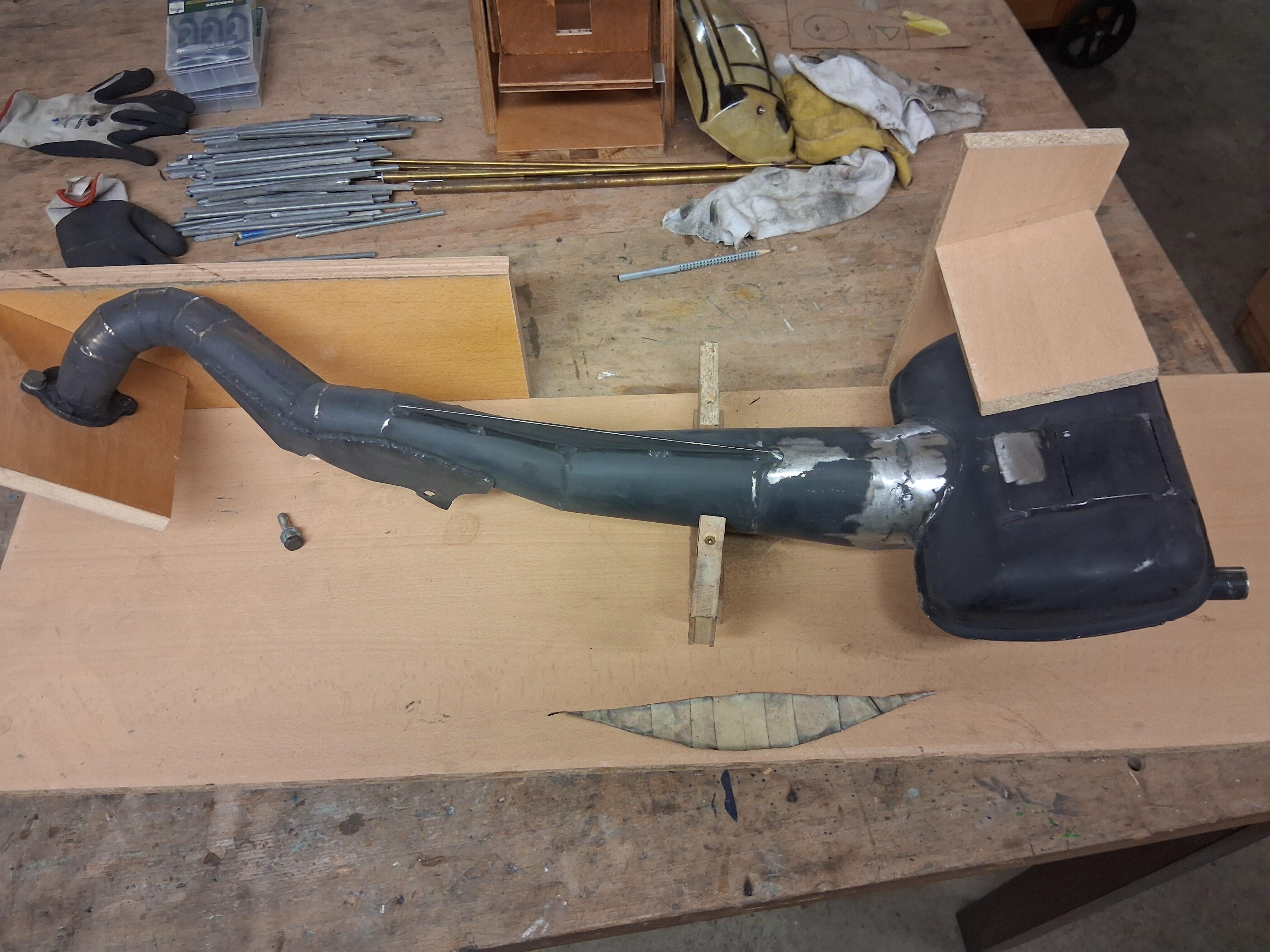

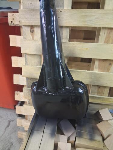

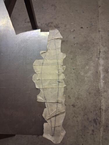

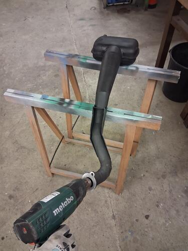

Habe mir heute den Auspuff nochmal umgeschweißt, so das der Endtopf und das Endroht paralell zum Ladeflächenboden verläuft, um einen zusatz Endschalldämpfer montieren zu können.
Erstmal einen Auspuffhalter gebaut um die Position änder zu können.

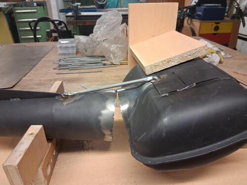

Auspuff auf die neue Position gebracht, Verstärkung aufgeschweißt
mit Klebeband das neu einzusetzende Blech ermittelt
Forsierte Trocknung, da ich den heute mit der U-Bahn wieder heim gebracht habe...
Zum Glück kam kein SEK-D
