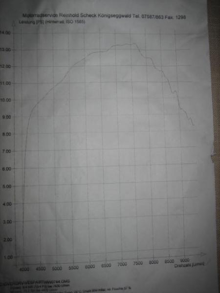

naja so unrecht hat hanzi aber nichteinmal
meine kurve
225er mit
122 Überstrom
168 Auslass
143 Einlass
alsoeher stage 3oder so
