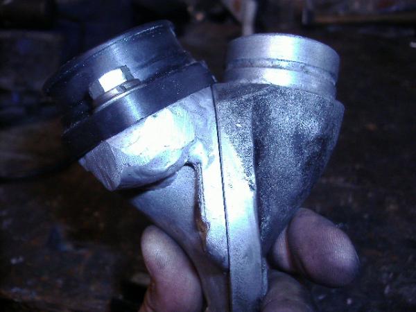

nur 3 grad? das ist aber nicht wirklich viel mehr. habt ihr auch den eingebauten zustand gemessen? auf meinen fotos steht der stutzen fast gerade. mit gaser drauf neigt sich da fast gar nix nach oben. also IMHO ist man da selbst von den von topham supervorsichtig angesagten 15 grad noch weit entfernt. oder hab ich da einen knick in der linse?
das originale AF teil find ich sowieso mist.
hier nochmal der vergleich original AF (rechts) und mein umgebauter MB (links) mit 23 grad neigung.
Bearbeitet von madmaex08
Bin verwirrt. Ich habe 2 originale AF- und einen ScootRS-Stutzen hier rumkullern. Alle Stutzen haben 20° Neigung, wenn sie waagerecht auf der Werkbank liegen. :-D
Aber egal - mach mal 23°. Wenn´s nen Tick schräger ist, als der Prototyp wird´s schon passen. :-D
also kann durchaus sein dass ich mich bei meinem eigenbau vermessen hab. aber deshalb hab ich zur veranschaulichung ja das foto mit dem originalen AF dazugegeben. der ist schon viel steiler bin ich der meinung. wenn das 20grad sind dann hat meiner viel mehr. auf alle fälle funzt das bei mir einwandfrei mit dem koso32 der doch eine relativ kleine schwimmerkammer hat im vergleich zum TM35. will damit sagen, der sollte das erst recht vertragen.
23/25 wie auch immer. zur not könnte man immer noch ein bisserl hand anlegen und ein paar grad nachschleifen. ich geh auf alle fälle heute nochmal in die werkstatt und versuche den eingebauten stutzen zu vermessen was die neigung angeht. vielleicht macht uns/mich das ja schlauer.
also der vorserienansaugstutzen hat in eingebautem zustand immer noch eine neigung von 15grad. also ned wirklich gerade viel. 3 grad mehr sind auf alle fälle kein thema. auch die von topham angesprochene "grenze" von 20grad find ich noch mehr als ausreichend.

hab heute ne aluplatte an meinen AF-Ansauger geschweißt.
bei mir sinds aktuell 25° wenn der Ansauger auf der Werkbank aufliegt.
Der Gaser steht montiert dann aber gerader, weil ja die Einlassdichtfläche am Zylinder auch im Winkel steht und der Gaser gerade gedreht wird (wahnsinnssdeutsch mal wieder :-D )
beim ScootRS-Stutzen auch.
Wenn Du Packplatte fahren willst, empfiehlt es sich, mindestens hinten und links Senkschrauben zu verwenden. :-D
