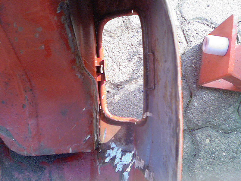

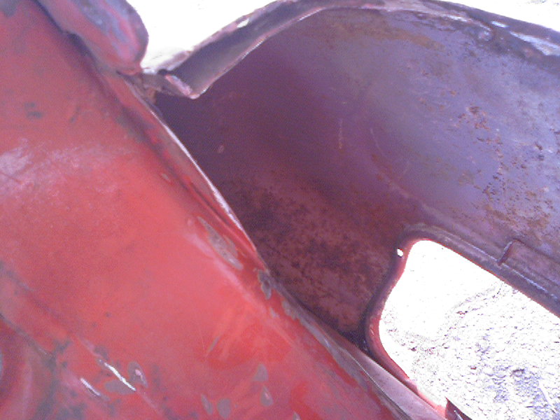

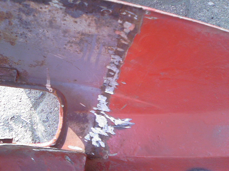

so, war heute bei meim Strahler und hab vor seinem Tor den Rest meines Seitenfaches entfernt. Jetzt müsste es aber reichen...:
Hey Flo,
Endlich ma Nägel mit Köpfen gemacht, jetzt geht da auch was :-D:-D:-D
Hey Flo,
genau, jetzt ist schluss mit lustig!!!!
Dann macht ihr auch mal Nägel mit Köpfen mit meinem Motor :-D (achwas, dauert so oder so noch wochen bis der Rahmen fertig ist)
