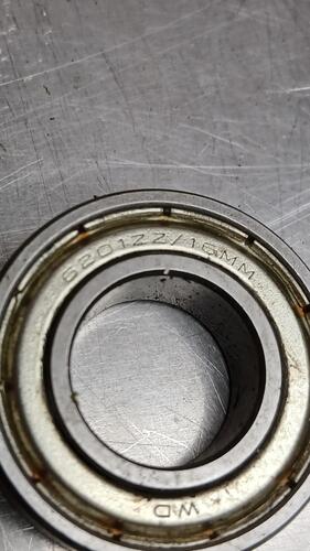

Ich such folgendes Lager 6201 ZZ 32 16 10, finde da aber nur einen einzigen Laden der das verkaufen will. Agrolager hat kein Lager mit dem Innenmass von 16 mm. Das kommt in ein Kettcar rein
Hat da einer ne idee?
16x32x10 ist schwierig
16x32x9 wäre ganz gut verfügbar. Ist das ne Option, da ggf. eine Scheibe unterzulegen?
In der Tiefe würden auch die 9mm gehen. cheers
Ich hab jetzt nur das in 16 32 10 , in bezahlbar gefunden. Bei der Tiefe mit 9 such ich mir gerade noch nen Wolf. Wenn das nicht günstiger als das 10mm zu haben ist, bestell ich halt das andere.

Das ist 16 x 31 x 10.
Edit: Da müsstest du eben eine Buchse mit 0,5mm Wandung bauen. Auf der Drehbank - wenn verfügbar - ja eigentlich auch kein großes Problem...
16 x 32 x 9 z.B. https://www.kugellager-shop.net/6002rs-16-mm-kugellager-6002-16-2rs-16x32x9mm.html
