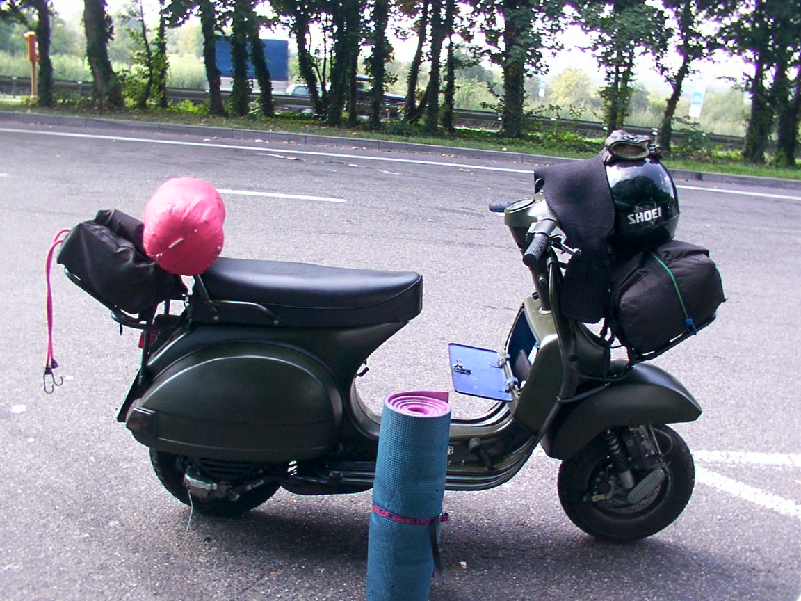

Hier meine Reuse !!! Als sie das erste mal so das Lich der Welt erblickt hat.

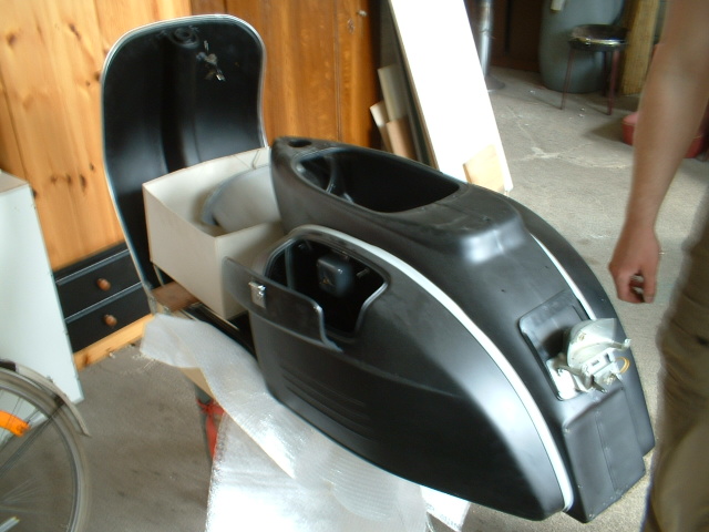

Demnächst fährt das Ding als Gespann mit Transportplatte durch die Gegend (schon eingetragen).
Leider muß im Gespannbetrieb der Schwingsattel dran glauben. Eine MY PX Sitzbank in schwarz ist da doch praktischer

Sorry für OT, aber Transportplatten rocken!!
Transportplatte ist das praktischste was je erfunden wurde.
Wir tarnsportieren auf Runs Sachen, die andere in ihren Autos nicht mitbekommen.
Ein Kollege ist letztes Jahr auf dem Weg zum Run mit dem Gespann liegengeblieben. Als die Geschichte mit dem ADAC abgeklärt war bekam er ein ADAC Clubmobil, welches er mit den Sachen aus Gespann komplett füllte (umgeklappt versteht sich). Was da der ADAC Typ gestaunt hat :-D
Sven
Jau! Nur bei der Motorisierung muß ich nochma bei... der original 200er is doch etwas überfordert...
Wolle (TX200) fährt mit seinem Gespann, wie oben beschrieben beladen, an die 120 km/h (Vollgasfest).
Sie sind dieses Jahr mit 3 Gespannen vollbeladen zum Elefantentreffen gefahren (2000km !).
Sven

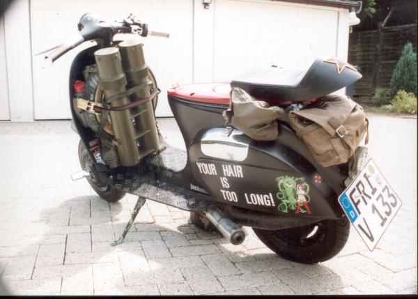

hepp :-D
BW-Lack, Bezugsadresse muss ich noch mal schauen. Per Lackierpistole aufgetragen...
Oder Folge meiner Signatur - die Bilder hab ich auch noch ohne X-Men-Fake-Motive ...

Ich hab den schon so gekauft, die Farbe sollte ein sogenanntes Gelb-Oliv sein (RAL 6014 glaub ich).
Die Schrift ist in Photoshop entstanden - so als Vorausüberprüfung ob ein Low-Budget-Tape-und-Schablonen-Muster funktioniert. Ich fürchte, dass ich mich wegen der schmalen beabsichtigten Schattierungen an den Rändern an jemand mit ner Airbrush-Pistole wenden muss. Oder geht sowas auch mit der normalen Spraydose??
