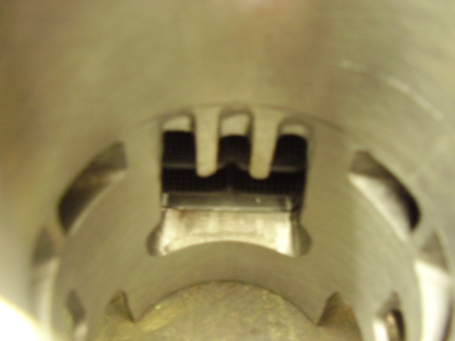

  17. Da drängt sich auch die Frage auf, ob schonmal jemand an der Steuerzeit der Boostports und/oder Neben-ÜS rumgespielt hat, um die Sache in den Griff zu kriegen? @Job: Ist das ein Arretierungsstift am Zylinderfuß?
  18. Schätze, daß das Abplanen schon Sinn macht, weil Du eine größere Fläche zum Zylinderfuß hin erhälst und somit der Einlaß nach unten hin größer werden kann. Wie nah Du die Membran dann an die Lauffläche setzt hängt von Deinem Kasten ab.
  19. Die Zähne sind in der Tat nicht mehr sehr stark. Die Membranlage ist wie auf dem Bild hoffentlich erkennbar ein Stück zurückversetzt. Den Zyl. habe ich mir ´95 neu geleistet um danach gleich erstmal die Boostports mit der Handbohrmaschine mehr oder weniger erfolgreich durchzubohren. Glaube auch, daß die Führung der Boostports ein bißchen kurz ist. Die Zähne sind so kurz gemacht, daß der Zyl. nicht höher als 123° ÜS beim Unterlegen kommen darf
  20. Da stehen noch ca.4mm. Hält aber bislang. Werde es beim nächsten Zyl. aber wahrscheinlich wieder etwas weiter zurück mit der Membran. Viel Spaß beim Basteln. Grüße Martin
  21. Sorry, ist jetzt drüber editiert.
  22. Hier sieht man den abgefrästen Zyl. und dann noch den montierten Kasten: Egal welche Fremdmembran Du dranbastelst, der Spaß ist auf Deiner Seite. Ganz klarer Pluspunkt der Membran ist der Preis, wenn Du alles selbst machen kannst, landest Du locker unter einem neuen Malle Stutzen. Grüße Martin
  23. Die Membran fahre ich auf meinem 136er mit Eigenbaukasten und 30er Koso dran. Habe noch keinen stichhaltigen Beweis (Leistungsvergleich), daß das besser läuft als vorher mit Mallemembran. Rein subjektiv zieht der ganze Motor mit einigen kleinen Änderungen schon wesentlich besser. Schön finde ich z. B., daß die Membran etwas schmaler, aber höher ist. So muss trotz größerem Einlaß die Lauffläche des Kolbens nicht weiter verkleinert werden. Grüße Martin
