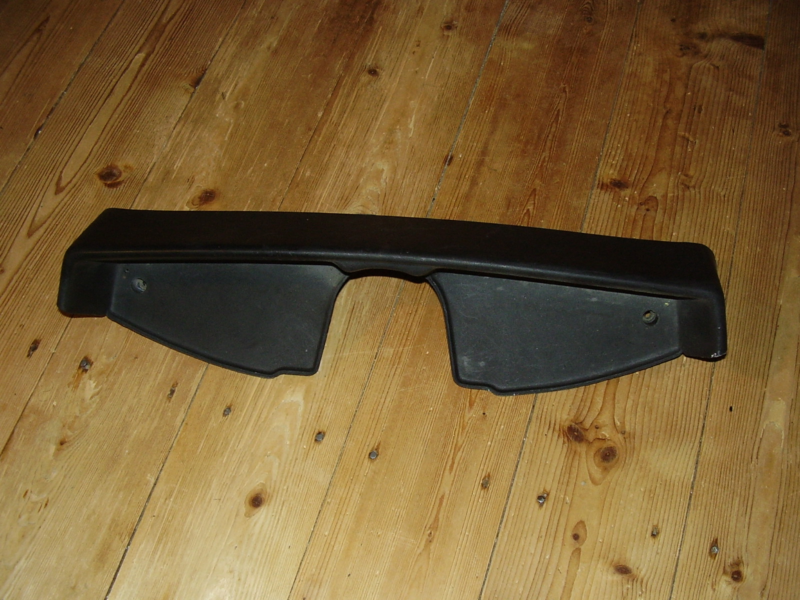

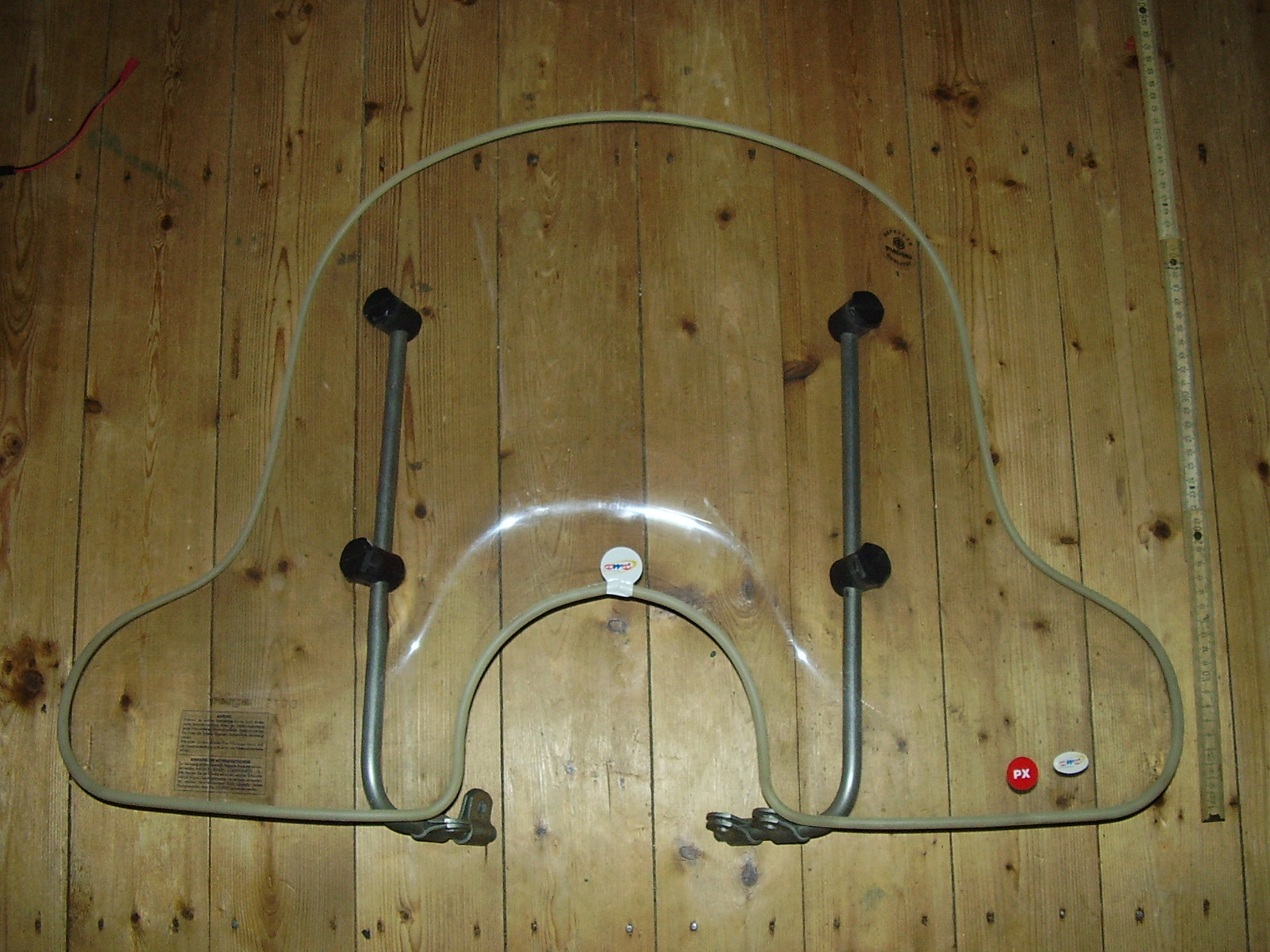

Moin, verkaufe meine Sachen. Standort 58675 Hemer. Kleinkramablage für PX Handschuhfach. 5? T5 Radkappe, die Haltebügel sind auch mit dabei 10? inkl. Versand innerhalb D: Wetterschutzscheibe in gutem Zustand. Müsste wegen der Aufkleber ein originales Piaggio- Zubehörteil sein. 20? Bei Interesse bitte PM an mich. Grüße Martin

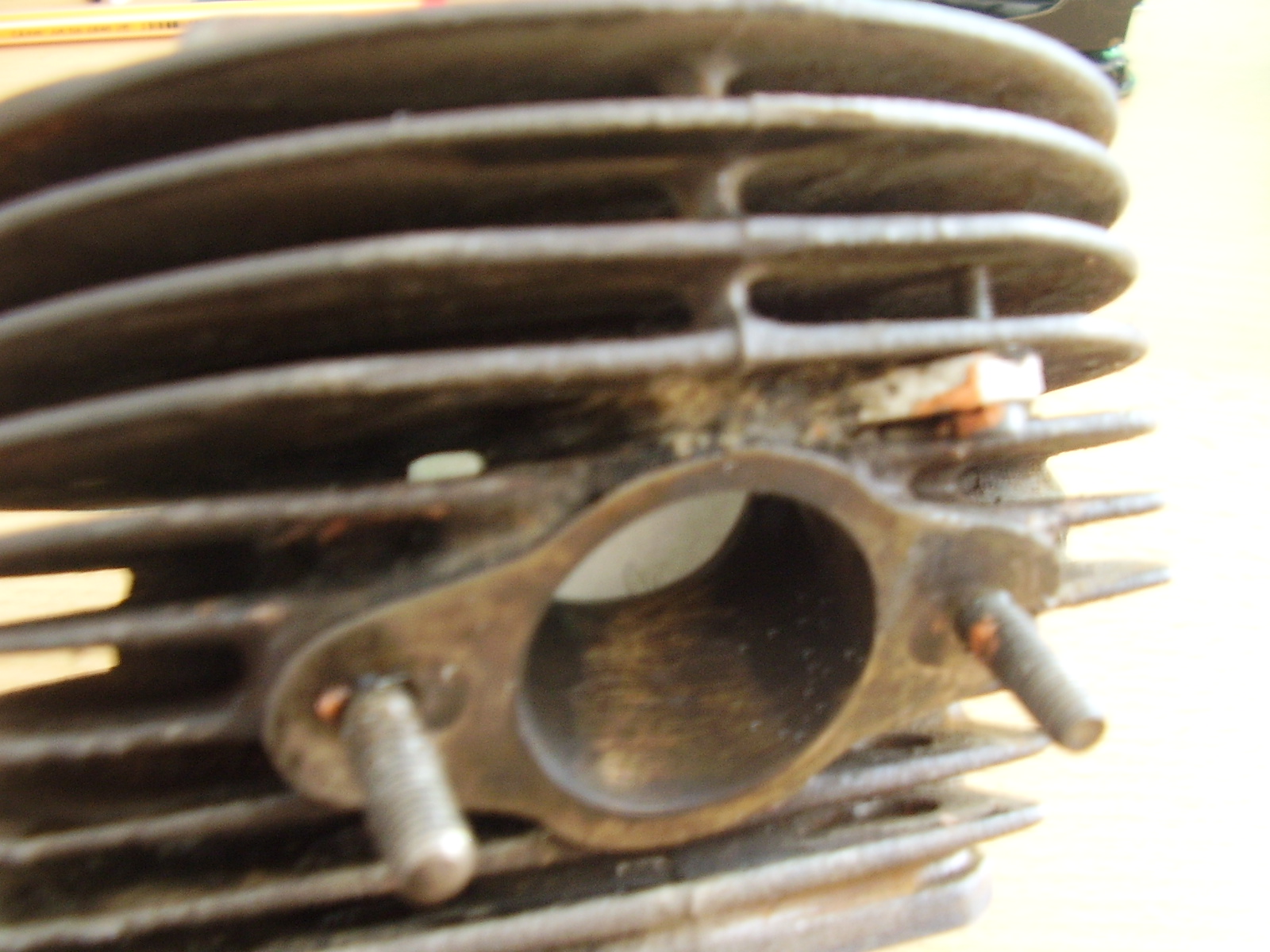

Würde mutmaßen, daß bei den üblichen Abgastemperaturen ein Flüssigmetall die Segel streicht und es schon so ca. 600° vertragen sollte. Das Weicon Titanium von 2stroker kann ca. 300° vetragen. Das ist mir zu heikel. Schweissen lassen ich mal abprüfen, aber bei (gebrauchten) Gußzylindern gibt es verschiedene Meinungen hierzu, zumal der Zyl. rel. frisch gebohrt ist und durch das Schweißen bestimmt nicht besser wird. Mein Favorit ist noch die Lösung mittels eines eingefrästen Stopfens, der das Material am wenigsten stresst und temperaturmässig alles mitmacht. Trotdem besten Dank für die Anregungen Werde mal über Fortschritte berichten. Grüße Martin

Das Loch sitzt leider nicht im Bereich des Stehbolzens, sondern ein Stück weiter in Richtung Auslassflansch. Kann man auf dem Bild schlecht erkennen.

Moin, bin beim Fräsen des Auslasses leider zwischen den Kühlrippen durchgebrochen. Habe da dann ein mehr oder weniger passendes Alustückchen angeschraubt und versucht es mit Auspuffdichtmasse dauerhaft abzudichten. Nach ca. 1000km fing das jetzt wieder an zu siffen. Wahrscheinlich, weil die unter Temperatur aushärtende Dichtmasse weggebröselt ist. Kennt jemand irgendein Zeug, welches besser zum Abdichten geeignet ist? Grüße Martin
