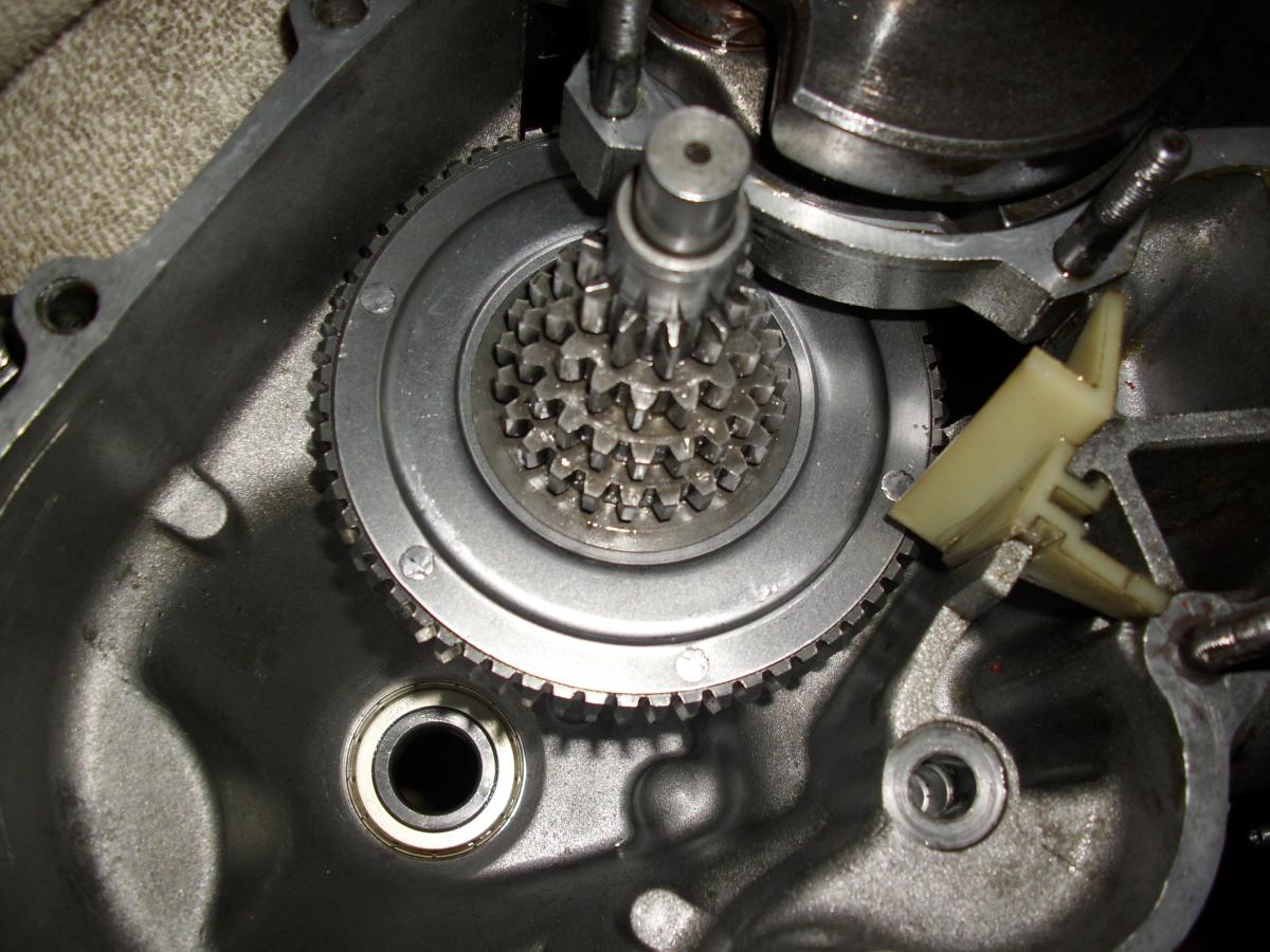

Abdeckblech exzentrisch nach Primär-Vernietung
Die Nieten wurden 'andersrum gesetzt'! Da das mit dem Schraubstock jedoch überhaupt nicht geklappt hat (Nieten zu hart und zu lang! ), musste ich sie mit dem Hammer bearbeiten. Das hat ganz gut funktioniert; versetzt man die Welle jedoch in Rotation, sieht man, dass das Blech nicht ganz zentrisch sitzt. Danke für die Beiträge!
Genau das mein' ich. Es steht ein wenig über. Dachte mir auch, dass es schlecht gebohrt ist. Ich mach später mal ein Bild und setz' es hier rein.
Hi Leute, hab' zum ersten Mal ein Primärrad neu vernietet. Hat soweit gut funktioniert; nur fällt nach der Montage im Motorgehäuse auf, dass das Abdeckblech zum Lüfterrad hin leicht exzentrisch sitzt. Ist vorher nicht weiter aufgefallen, erst nach Versetzen der Welle in Rotation. Hat das schon mal einer gehabt von Euch? Ist das ein Problem? Kann das eine schädliche Unwucht verursachen, oder ist das vernachlässigbar? Über Meinungen, Vermutungen oder Erfahrungen würde ich mich freuen. Danke im Voraus!
