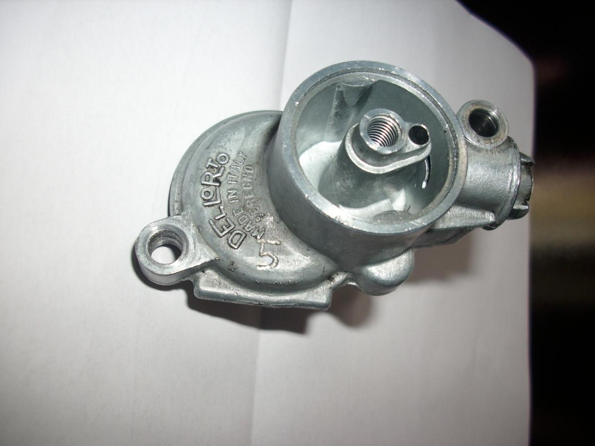

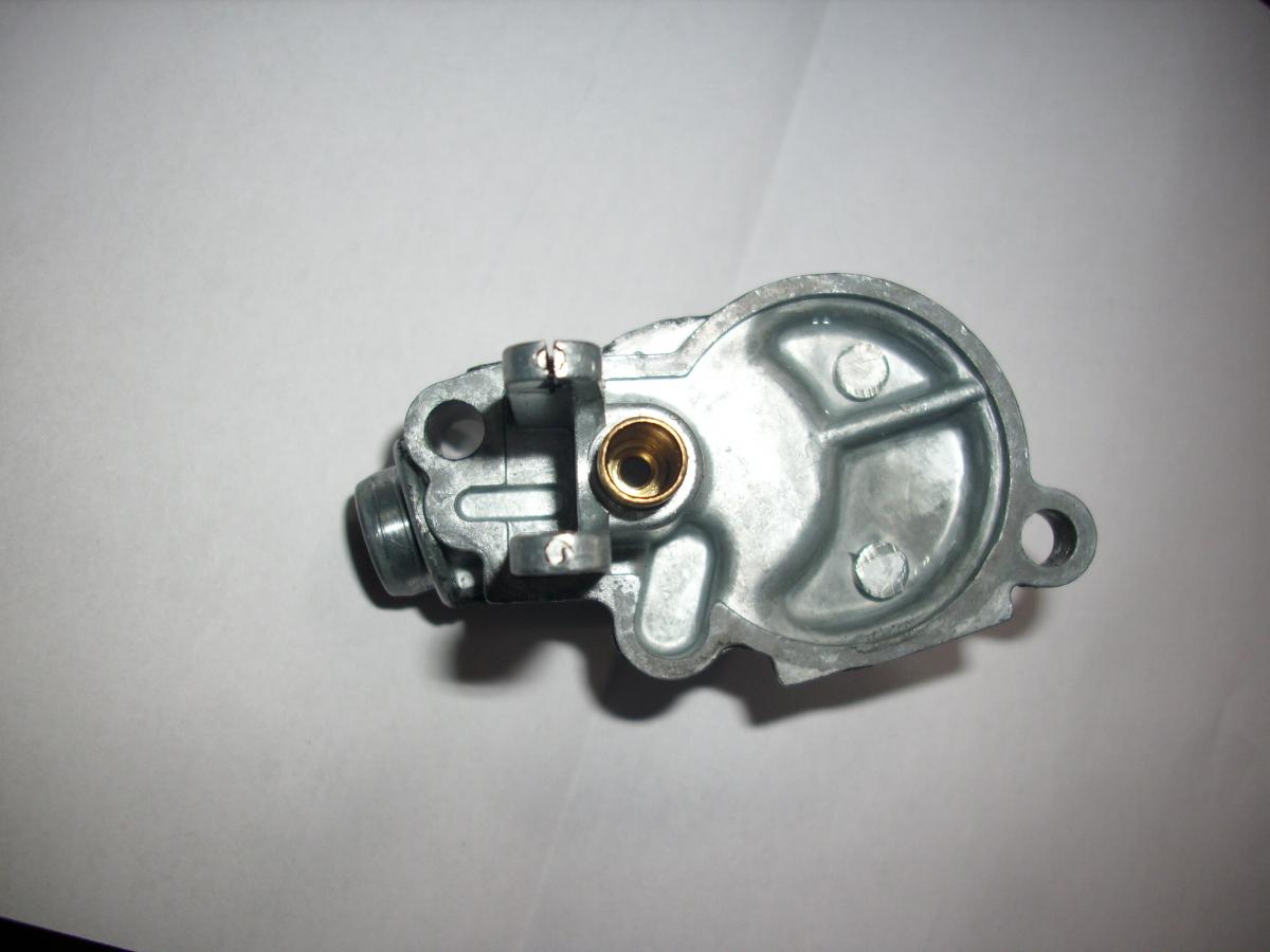

  1. Falls Du den Innendurchmesser der Messing-Hülse meinst: ca. 5mm; könnten 5,2 sein. Die Bohrung kann ich nicht messen. Das wär ja klasse! Was brauch' ich dann für eine Nadel? Die von der Cosa...?
  2. Dann könnte es aber auch sein, dass es sich bei meinem Deckel um einen von der Cosa handelt. Vielleicht kann das jemand beurteilen (siehe Bilder). Auf der Oberseite ist eine 5 eingeprägt.
  3. Hi Leute, hab hier ein gebrauchtes, evtl. verbasteltes Schwimmergehäuse von einem SI 24, bei dem die Schwimmernadel zu kurz zu sein scheint (Schwimmer schlägt ans Gehäuse). Gibt's die Nadeln in verschiedenen Längen (Konnte nur verschiedene Dicken finden)? Oder hat der Vorbesitzer vielleicht den Nadelsitz zu weit aufgebohrt? Danke im voraus, kbup.
