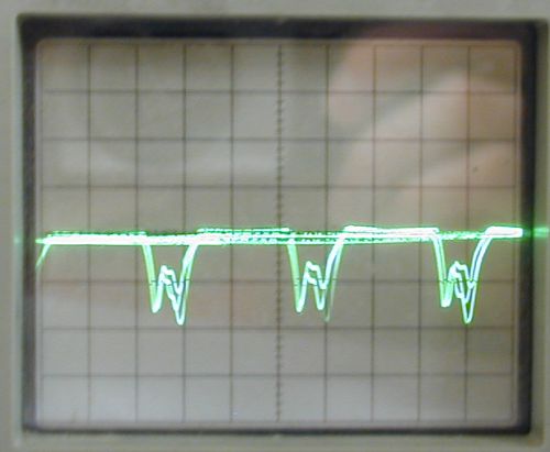

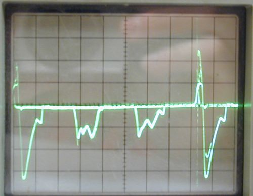

  5. Sicher? Bei meinen Versuchen mit externem Antrieb kam gegen den Uhrzeigersinn kein verwertbares Signal raus. Im UZS - positives Signal nur an den Zungen im Polrad, zündet ganz normal: Gegen UZS - nur negativer Anteil, Signal bei jedem Magnetpaar gleich, natürlich keine Zündung:
