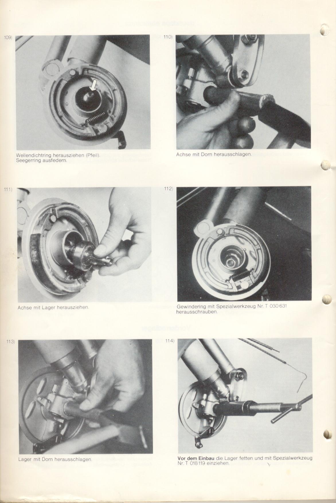

das ist für die Schwinge, hat mit der Achse nichts zu tun. In der Schwinge befinden sich 2 Lager, diese sind wahrscheinlich verschlissen. Auf der Lima-Seite die Mutter lösen, dann kann die Achse ausgebaut werden, aber ACHTUNG Linksgewinde!! Muss noch schauen welche Lager es sind. mfg http://www.sip-scootershop.com/DE/Products...V50PVET3PK.aspx http://www.sip-scootershop.com/DE/Products...d+V50+NLRS.aspx so hier, ich bin aber der Meinung dass es zwei verschiedene Lager waren. Einfach mal das Zeug ausbauen und schauen. Die Sicherungs-Mutter drehst Du mit einem Flacheisen mit 34-35mm Breite und 5-6mm Dicke raus. Falls es schwer geht, Flacheisen in Schraubstock einspannen und die Trommel packen! Drehrichtung beachten, ist dabei kein Linksgewinde.- Vorderbremse v50 klemmt
