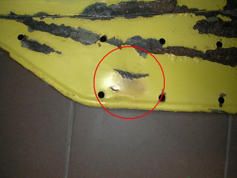

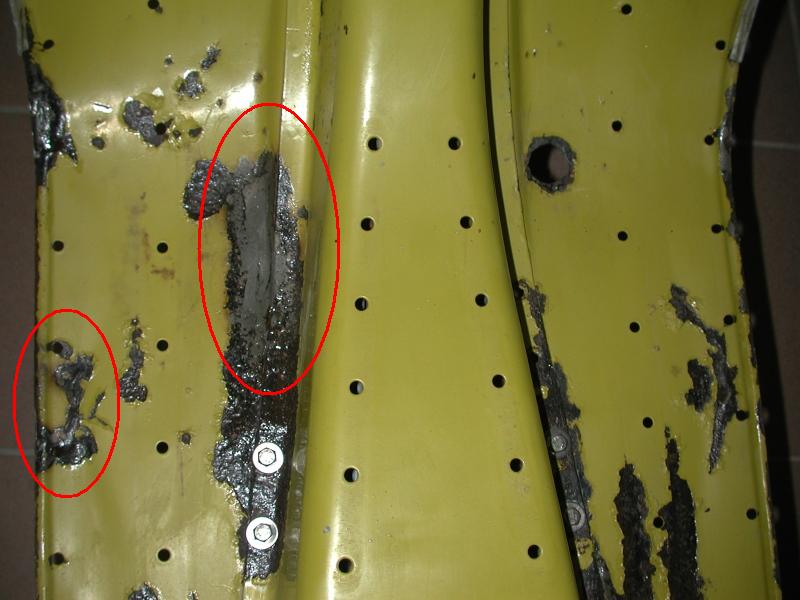

Hi, also versuche mal ein paar Fragen deiner PM bzw. dieses Topics zu beantworten: Ich hab meine Rostellen erst mal "sauber" gemacht. Sprich Dreck und Staub runtergeputzt. Dann hab ich die Stellen mit "Pelox Rostentferne" eingepinselt. ca. 3 Mal wiederholt, dazwischen hab ich das Zeug trocknen lassen. Anschließend alle Flecken mit Wasser wieder sauber gebürstelt. Ergebnis sieht man im 1. Bild meines Topics. Dann wieder gewartet --> Wasser musste verdampfen... Als Nächstes hab ich dann "Owatrol Farbkriechöl" draufgepinselt. auch 3 mal, glaub ich. Es hat dann leider mind. 2 Wochen gedauert bis das Zeug fest war und nicht mehr klebrig. Sollte man vielleicht dünner/weniger oft auftragen. Ergebnis ist auf dem 2. Bild in meinem Topic zu bestaunen. Zum Scheißen: bei mir wurde auch teilweise geschweißt. Der Lack verbrennt/verkokelt leider dabei um die Schweißstelle. Es wurde auch ein kleiners Blech eingeschweißt und anschließend wie eine "Roststelle" behandelt (siehe oben) Eine Schönheitskönigin wird meine Vespa damit sicher nicht mehr, aber mir taugts. Hier sieht man wie der Lack verkokelt: es wurde von unten die Querstrebe wieder festgeschweißt. Hier wurde ein Blech eingestetzt. Am Rand sieht man auch nochmal einen geschweißten Riss im Blech. Hoffe dass das weiter hilft. Edith findet die Farbe deines Rollers geil
