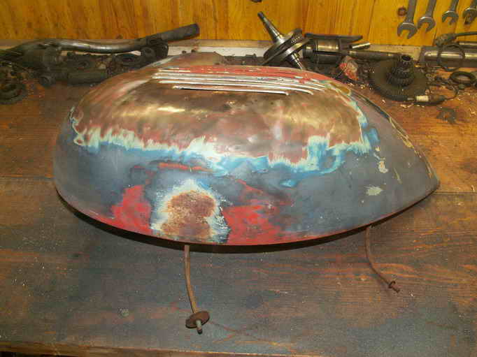

laut manual hat dieses Modell einen rechteckigen Tank wie z.B. eine V31, tatsächlich habe ich aber einen ähnlich der VL? :
ich entschuldige mich für die Fantaflasche im Hintergrund - das nächste Mal steht da eine Bierflasche :-D versprochen.
ausserdem ist der Benzinhahn nicht in der Mitte des Tanks, sondern etwas weiter links und die Schlüsselweite ist kleiner als sonst ( muss da einen Tankschlüssel wohl etwas anpassen ).
das bringt mich schon auf meine Hauptfrage :
weiss jemand, ob und wenn ja, mit welcher italienischen diese allstate baugleich ist - VL, VN??? 1957, 788.94492, (VA8T)

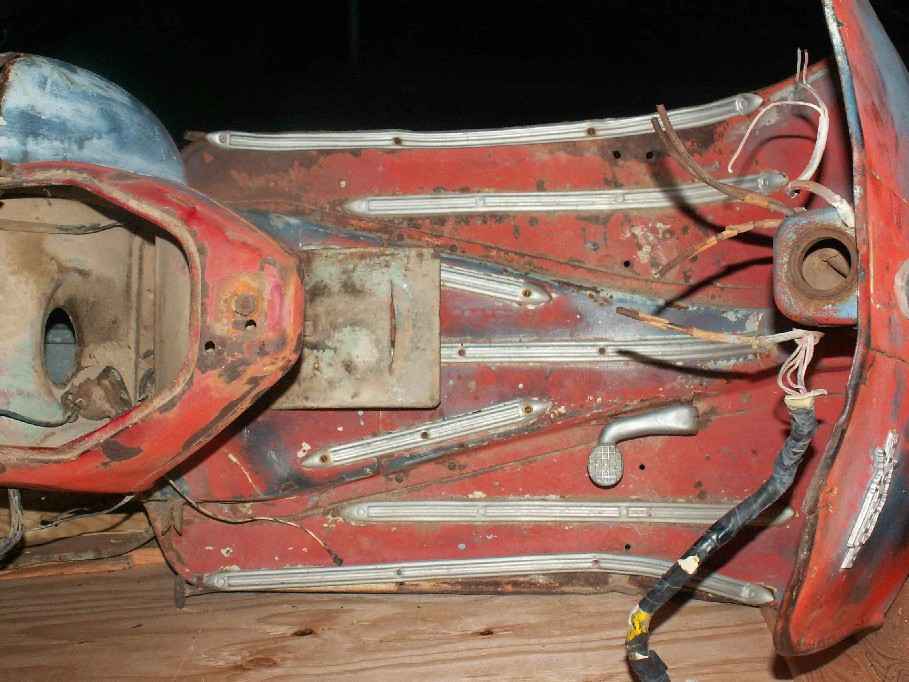

hier schon einige Bilder der allstate vorab - erste Arbeiten an der Karosserie ( das Schloss wurde leider vom Vorbesitzer unsanft entfernt ) :

hauptsächlich Blecharbeiten wie ausbeulen, Löcher zuschweissen usw. - das dauert - aber was macht man nicht alles um Spachtel so weit als möglich zu vermeiden ...
