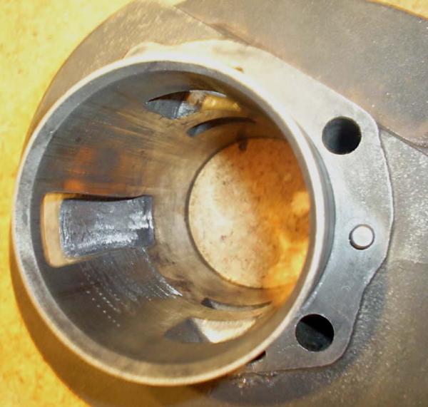

Geschrieben: 3. August 2006 - 14:19
Otuning mit entfernter Wand zum Boostport:
Angehängte Bilder: gf_200_02.jpg
Is noch beim Aufbohren 3.Üm - Wird nächste Woche verbaut!
