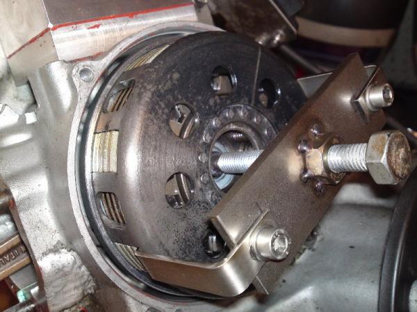

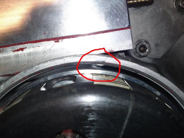

Geschrieben: 24. Juni 2010 - 19:41
Ja werd ich auch nächstes mal so machen.
Hast Du vielleicht noch die länge der schrauben parrat?

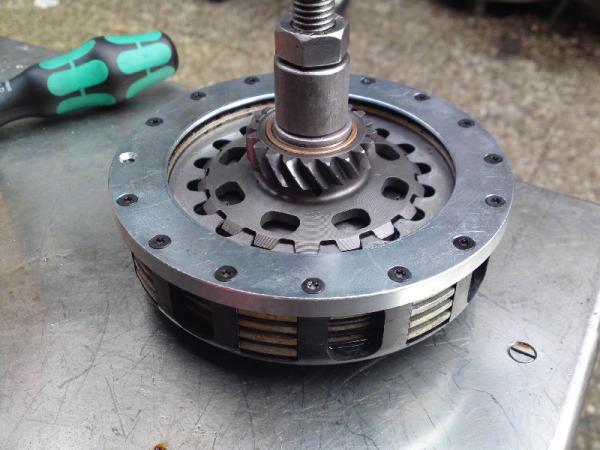

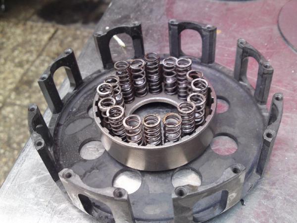

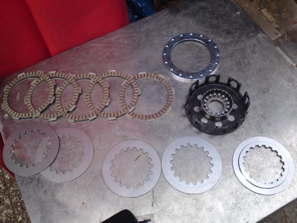

hier noch ein paar Bilder von den guten Stück.... :thumbsup:
Gruß Mario
P.S. der ROT makierte bereich mußte ich nacharbeiten am Gehäuse

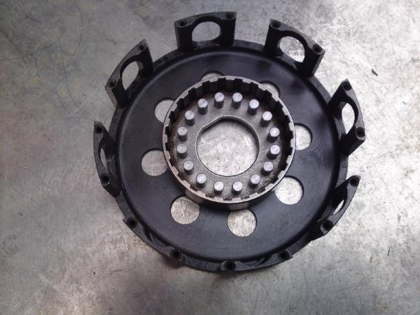

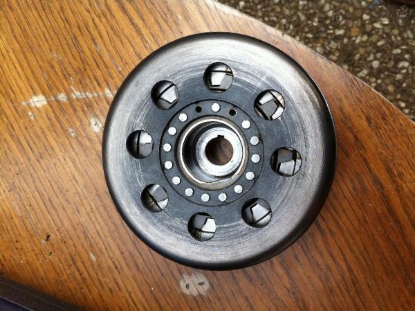

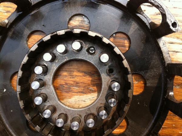

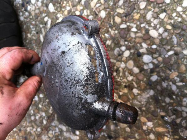

So aus folgenen anlass mal wieder hoch damit!

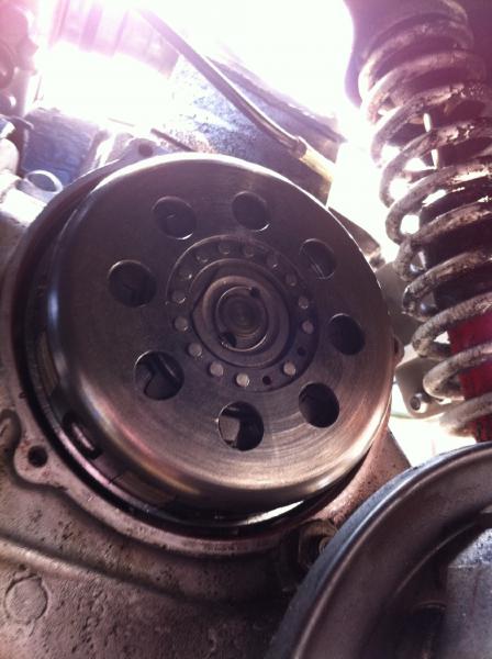

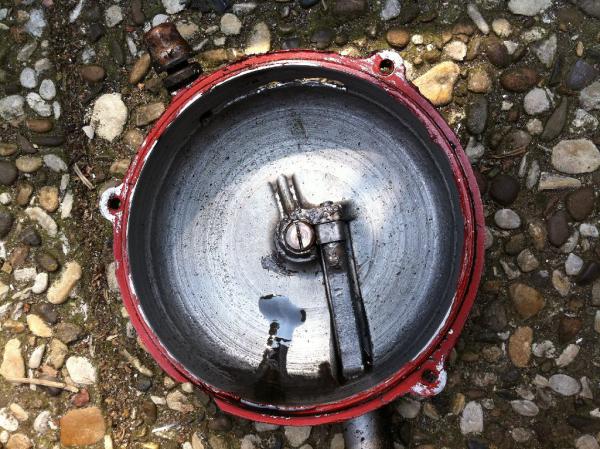

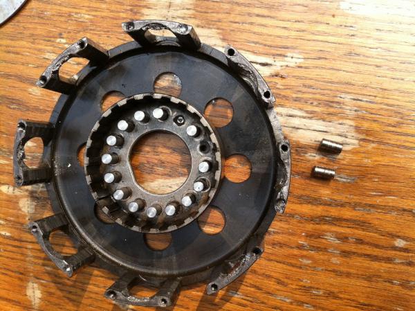

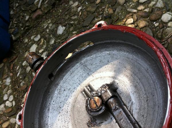

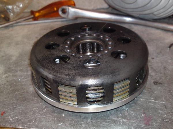

Heute wollte ich eigentlich die Gurke aus dem Winterschlaf zum Anrollern enstauben als mir ein Blick neben den Ansauger in richtung Kupplungsdeckel den Tag versaute
Schönes Loch fettes loch reingefressen.
Kupplungsdeckel runter und dachte das gabs nur bei Cosa Nachbau ohne Ring. 2 Nieten abgerissen und 5-6 Lose. :repuke:
Das darf nicht passieren bei son teuren überteil und werde erstmal mit dem hersteller schnacken.
Hab vielleicht 1000km gelaufen und ist auch nicht der Monster Motor mit Ü40 PS
Bilder sprechen für sich
meinungen?
Mario

#15 masterblaster1
    member
  • Members
  • PunktPunkt
  • 128 Beiträge
  • Aus:Coastcity Kiel
Geschrieben: 16. April 2011 - 19:58
schöne scheiße, mario !!
hoffe das ganze is nich mit 130 aufa bahn passiert ??

#17 bloodmario
    sexidol
  • Members
  • PunktPunktPunktPunktPunkt
  • 1.051 Beiträge
  • Aus:Kiel
Geschrieben: 16. April 2011 - 20:27
Also das ist mal das positive das die Beläge keinen verschleiß haben und noch Top sind.
die Reibscheiben dafür haben schon leichte macken.
Hat gute 1000 km runter das Teil. Bin mit 16 Federn gefahren noch zu ergänzen
#18 sNoWmaX
    Schaltrollerfahrer!
  • Members
  • PunktPunktPunktPunktPunktPunktPunktPunkt
  • 5.219 Beiträge
  • Aus:Puff
Geschrieben: 16. April 2011 - 21:01
Was von der Kupplung hat da jetzt geschliffen? Für mich schaut das Loch eher "gebrochen" statt "geschliffen" aus :???: ...
Wollt mir auch so eine Kupplung holen, wie schauts mit der Betätigungskraft aus?
:cheers:
Max
#19 PXler
    Keihin Nadelkönig 2012
  • Members
  • 12.519 Beiträge
  • Aus:Düsburg
  • Scooter Club:www.rprt.de
Geschrieben: 16. April 2011 - 21:25
Beitrag anzeigenbloodmario schrieb am 16. April 2011 - 20:27:
welche macken haben denn die reibscheiben?
oder meist du die laschen der kupplungsscheiben?
1000km ist da jetzt aber nicht wirklich viel um aussagen zum verschleiß machen zu können, oder?
bin mal gespannt was der erbauer zu der geschichte äussert, macht er sonst auch immer zeitnah zeitnah.
#20 bloodmario
    sexidol
  • Members
  • 1.051 Beiträge
  • Aus:Kiel
Geschrieben: 16. April 2011 - 21:31
Beitrag anzeigensNoWmaX schrieb am 16. April 2011 - 21:01:
:cheers:
Max
Hi Max,
Die Kupplung selber hat nicht geschliffen das waren die beiden enden von den Nieten die sich durch den Deckel gearbeitet haben.
Der Deckel selber war auch ausgegedreht und irgendwann war kein Platz mehr.
Kupplung selber sehr kurzer Trennweg und kommt klar auf die Federn an, aber hatte 8x xl und 8x 8xxl. Mehr muß nicht und ist zu anstrengend
Mario
